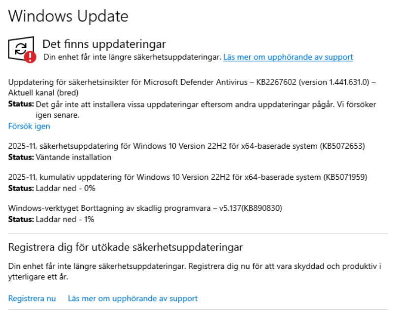

Vet någon varför Windows 10 fortfarande får uppdateringar trots att det ganska tydligt står att "Din enhet får inte längre säkerhetsuppdateringar"?
Windows Update-skärm med meddelande om uppdateringar för Windows 10 och säkerhetsuppdateringar, trots uppgift att enheten inte får fler uppdateringar.

Du har inte registrerat dig för fortsatt uppdstering? se längst ned.

Nix. Och hade jag det borde rimligen inte texten varit formulerad som den är. Det står ju tydligt, två gånger till och med, att "Din enhet får inte längre säkerhetsuppdateringar". 🤔

De uppdateringar du fått är till för att du skall kunna registrera datorn till ESU
Tack, då har vi förklaringen. Inte för att det var så viktigt egentligen men jag blev lite nyfiken.
