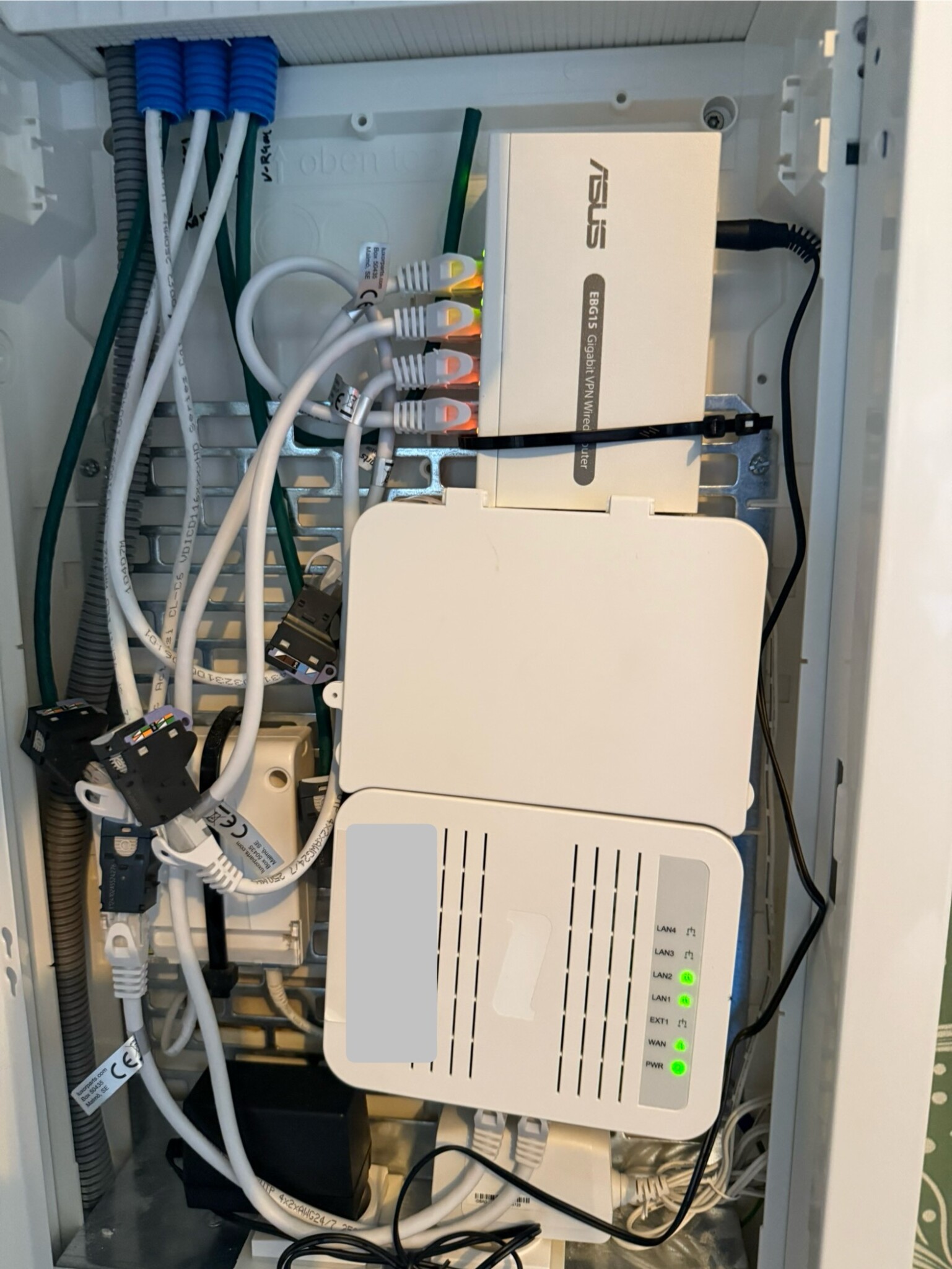

Nu är problemet löst. Det kan ju hända att jag ställt till med en ny laddning problem som jag inte inte vet om än, men den risken får man väl ta när man håller på och pillar med sånt man inte begriper sig på.
Låsning av MAC-adress var problemet, när jag kopplat ur allt och väntat ett tag så fungerade de första två enheterna jag stoppade in i fiberomvandlaren.
Jag fick ju tips om att köra Deco som accesspunkter men förståsigpåarna på YouTube verkar helt eniga om att Deco M9 fungerar fantastiskt dåligt när de inte får mesha.
Så eftersom det verkar som om jag får två IP-adresser kör jag ett separat WiFi-nätverk och ett för trådade anslutningar.
En liten trådrouter införskaffades och klämdes in i skåpet och den förser speldatorn, Arlon och larmet med uppkoppling.
Fiberomvandlare och nätverksutrustning organiserade i ett skåp med flera anslutna kablar och en router.
Så jag får passa på att tacka alla som orkat engagera sig och kommit med tips, och kanske hittar någon förvirrad själ med samma problem det här i framtiden och kan få hjälp.
Mesha trådlöst är en nödlösning när man inte kan/orkar dra nätverkskabel till varje accesspunkt.
Att det skulle vara skillnad i stabilitet mm mellan att första enheten agerar router & mesh-nod eller bara mesh-nod låter orimligt.
Nackdelen med det upplägget är att du inte enkelt kan komma åt enheter mellan de två LANen samt att du alltid måste ut på internet när du ska komma åt en enhet på ena nätverket ifrån en enhet på andra nätverket.
Som jag förstår det har folk problem med att enheterna låser kvar vid en accesspunkt även när de har bättre mottagning hos en annan, det verkar av någon anledning fungera bättre när systemet är i routerläge. Eller så påstås det i alla fall.

tplink kan köra mesh trådat, har den lösningen... våra deco sitter efter routern där två är trådade och den tredje trådlös för att ge täckning i uthus och på gården.
Utan att ha större kunskap om dina meshpuckar så är jag rätt säker på att du kunde ha klarat dig med en liten switch som du kopplat in i decon som agerar router. Sedan hade du kopplat det du kör trådat via switchen.
Ja, det hade fungerat. Men det finns inte plats för all kabel som behöver dras fram och tillbaka.
Inte ens om du byter till Cat6 "Extra Slim"? 😉
Det kan vara bra att ha en plan för den dagen du bara får en IPadress. Det är brist på IP nr har jag hört.
Ett annat alternativ är att sätta en managerad switch i båda ändar som kan VLAN-tagga, så du får två kablar ut ur switcharna. Finns små 5 portars med vlan stöd.
Tråkigt om Deco är buggig i AP mode.
AP mode ska fungera, säger TP-links forumskille, men ingen stans står det att mesh/handover fungerar fullt ut. Inte mer än att viss funktionalitet försvinner utöver routerrelatetade när routerfunktipnen stängs av, men det är ju vanligt.
Ett tänkbart mesh relaterat problem skulle kunna vara att mesh inte fungerar om huvudmeshnoden ansluts via sin WANport direkt till router liksom övriga AP och då inte kan layer2 routa/mesha och då blir dumma AP. TP-link brukar bygga in onödiga dumma begränsningar, som forumsupporten "vägrar förstå" är problem...
