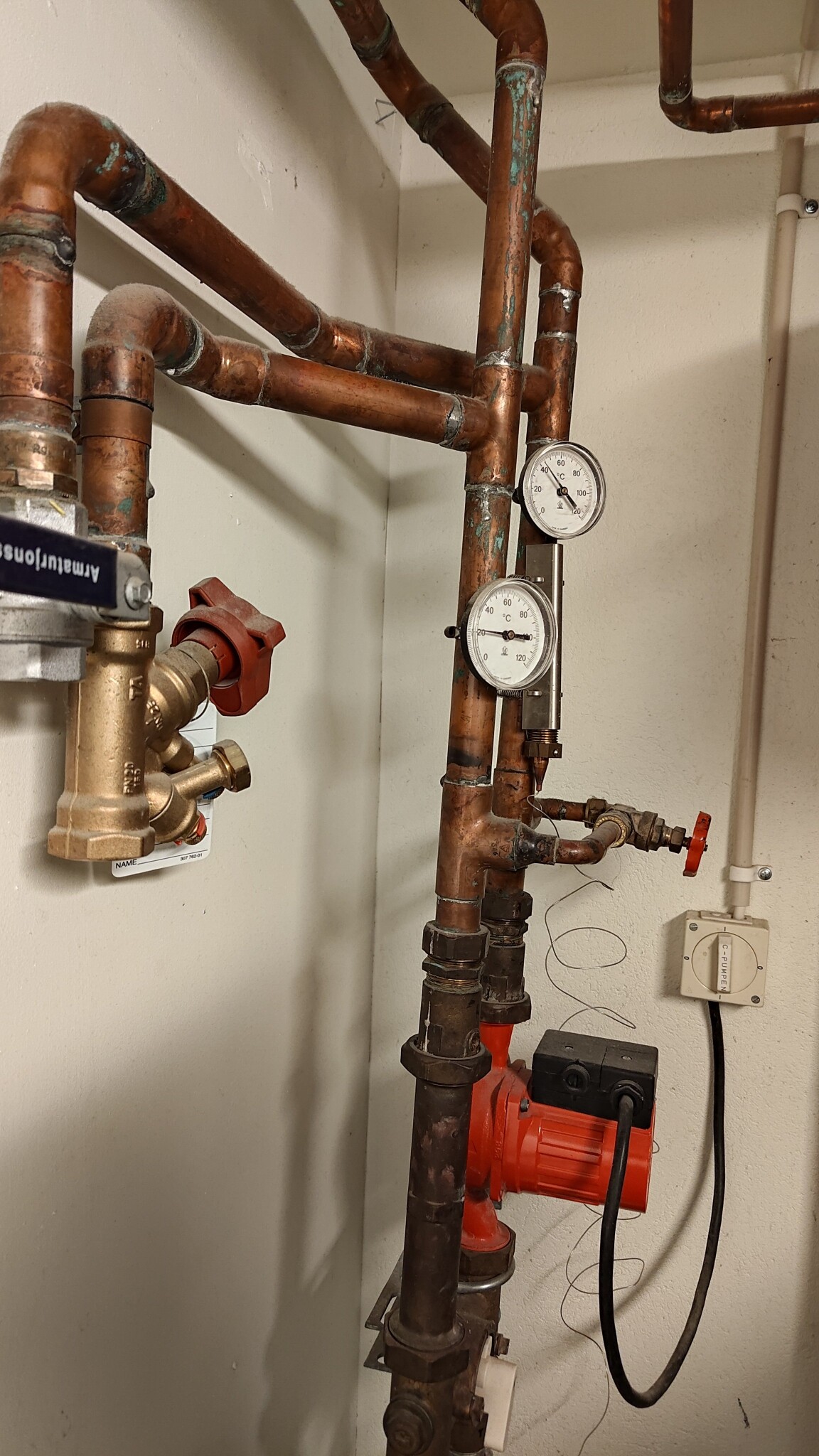

Efter service fungerar enbart vissa av våra värmeslingor från bergvärmepumpen.
1. Golvvärme & radiator källare fungerar
2. Radiatorer boyta fungerar
3. Golvvärme boyta fungerar inte
Givetvis är vi i kontakt med servicebolaget men de är inte anträffbara under helgen. Någon som har en idé vad det kan bero på?
Jag förstår att det är en bred fråga så hjälp mig gärna att smalna av.
Jag skickar gärna bilder och andra förtydliganden som behövs. Inleder med en bild på del av systemet vid pumpen.
Pump: IVT Geo 512
  • Rörsystem med kopparrör, ventiler, tryckmätare och en motor vid bergvärmepump (IVT Geo 512) för golvvärme och radiatorer.
Dom har kanske glömt någon ventil i fel läge?
Inte svar på din fråga, men vad, och i vilket syfte har dom "servat".

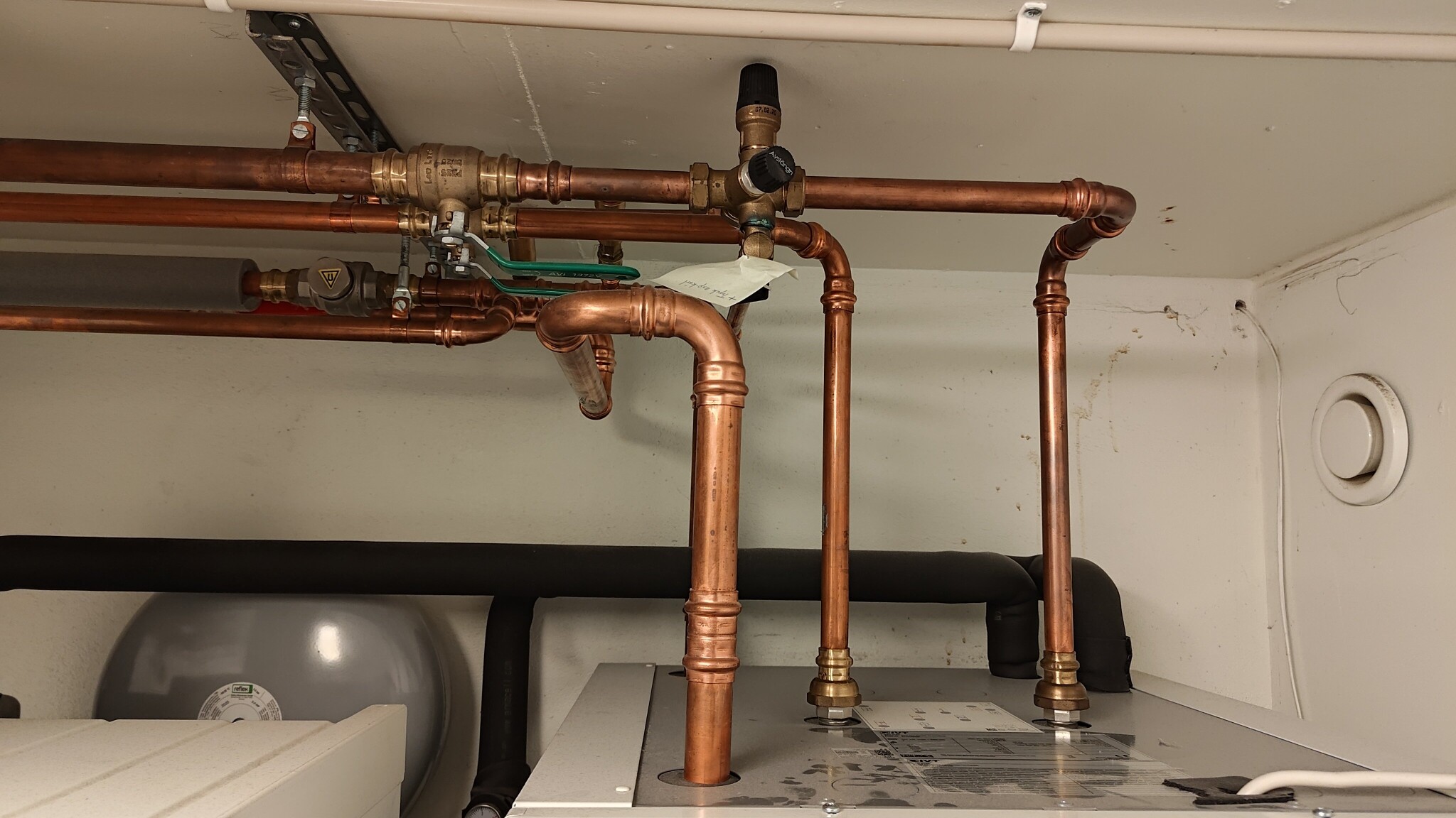

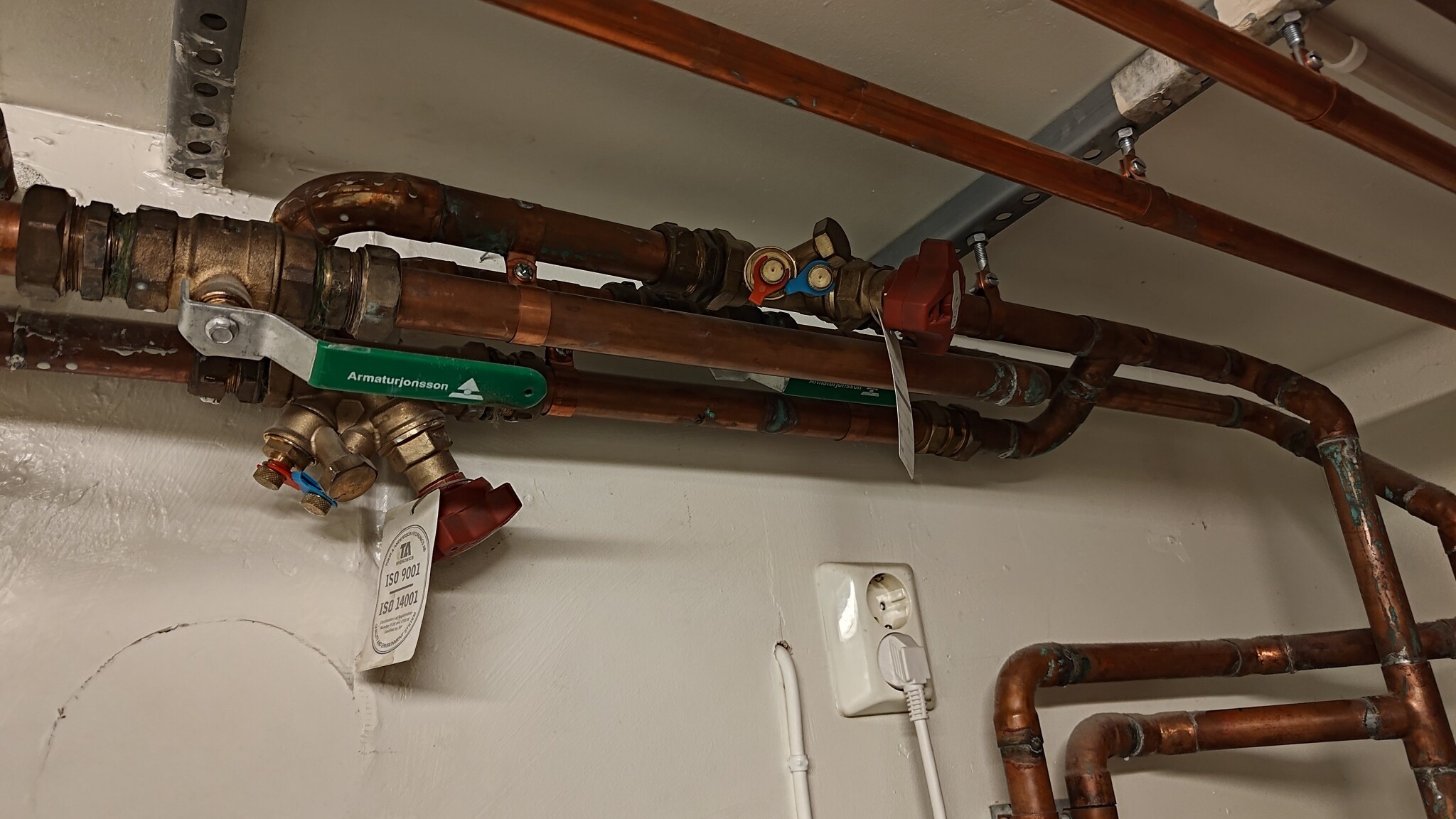

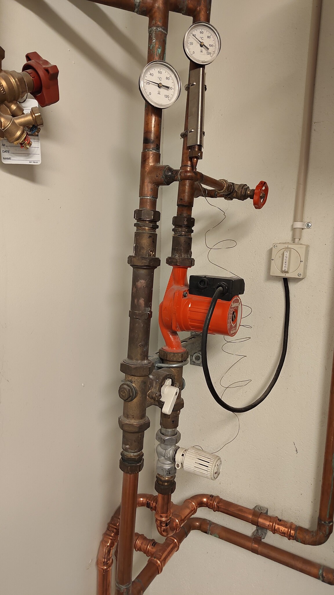

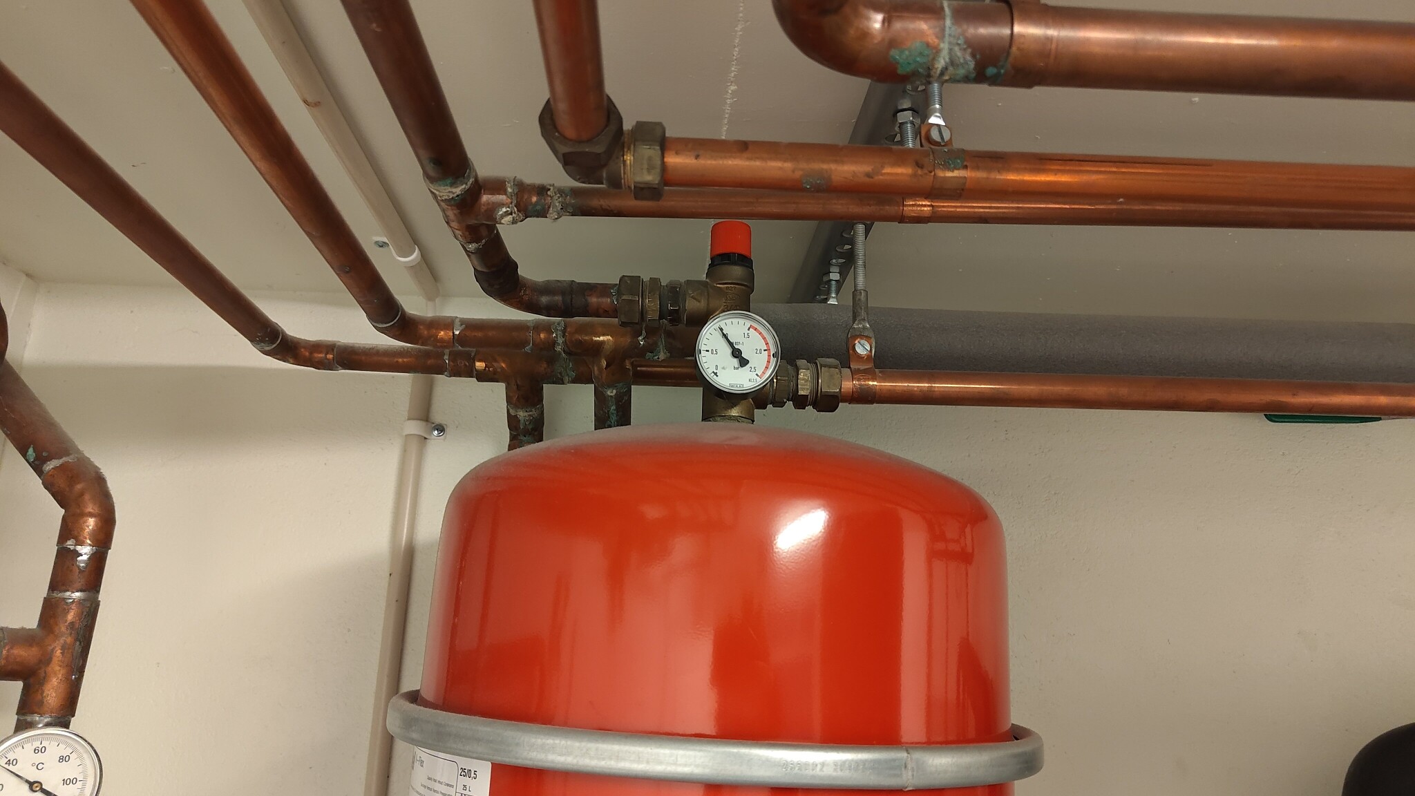

Skickar ett par bilder om det är till någon hjälp i felsökning. De för mig som lekman uppenbara ventilerna ser ut att vara i rätt flödesriktning men det låter sannolikt att någon är fel pga. problembilden.

Uppdatering i tråden: Det visade sig att hela 2 stycken cirkulationspumpar gått sönder precis samtidigt som service, varför vi inte fick nog med värme till två fördelarskåp. Osannolikt men verkar vara fallet, byter nu i dagarna och hoppas ha löst mysteriet.

Återkoppling i tråden efter problemet lösts: någon klarhet i varför cirkulationspumparna slutat fungera just vid detta tillfälle har jag inte fått. Den ena pumpen var relativt gammal och den andra var 5-6 år gammal så det var inte helt nya grejer. I vilket fall var det cirkulationspumparna som var lösningen så det kan vara värt att felsöka dessa vid liknande problem.
