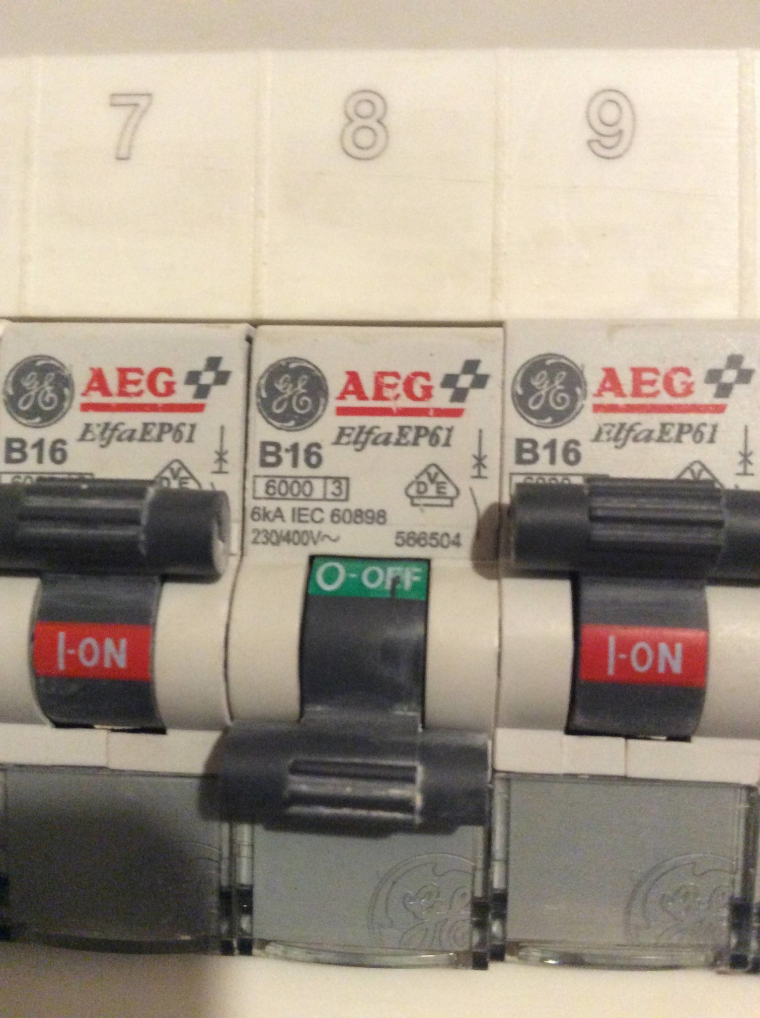

Uttaget i trädgården går på samma säkring som eluttagen i vardagsrummet. Här är säkringen:
Läste dock någonstans att man inte ska köra mer än 2400w på en 10a säkring. När vi grillade idag hade jag även en dator och en monitor igång i vardagsrummet (samma säkring), så jag undrar om jag överbelastat. Vad tror ni?

Fast om du överbelastar säkringen så ska inte stickproppen i ett av uttagen bli varmt. Det händer bara om stickproppen sitter på en grendosa där alla förbrukare är inkopplade.
Och eftersom det är avsäkrat 16A så antar jag att kablarna fram till uttagen är dimensionerade för det.

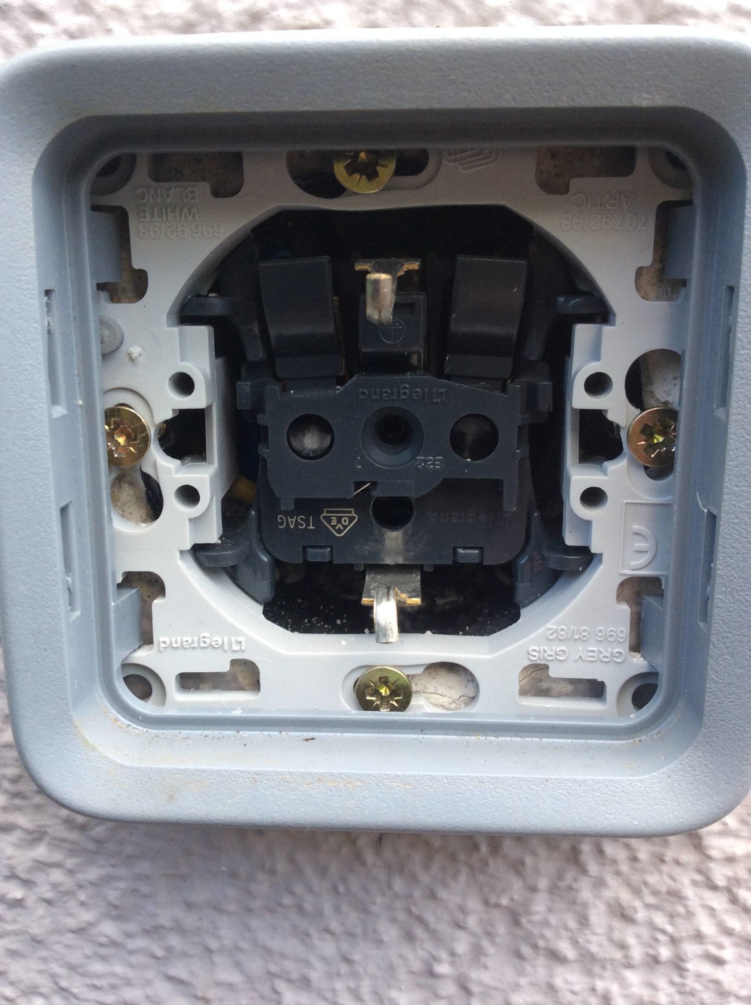

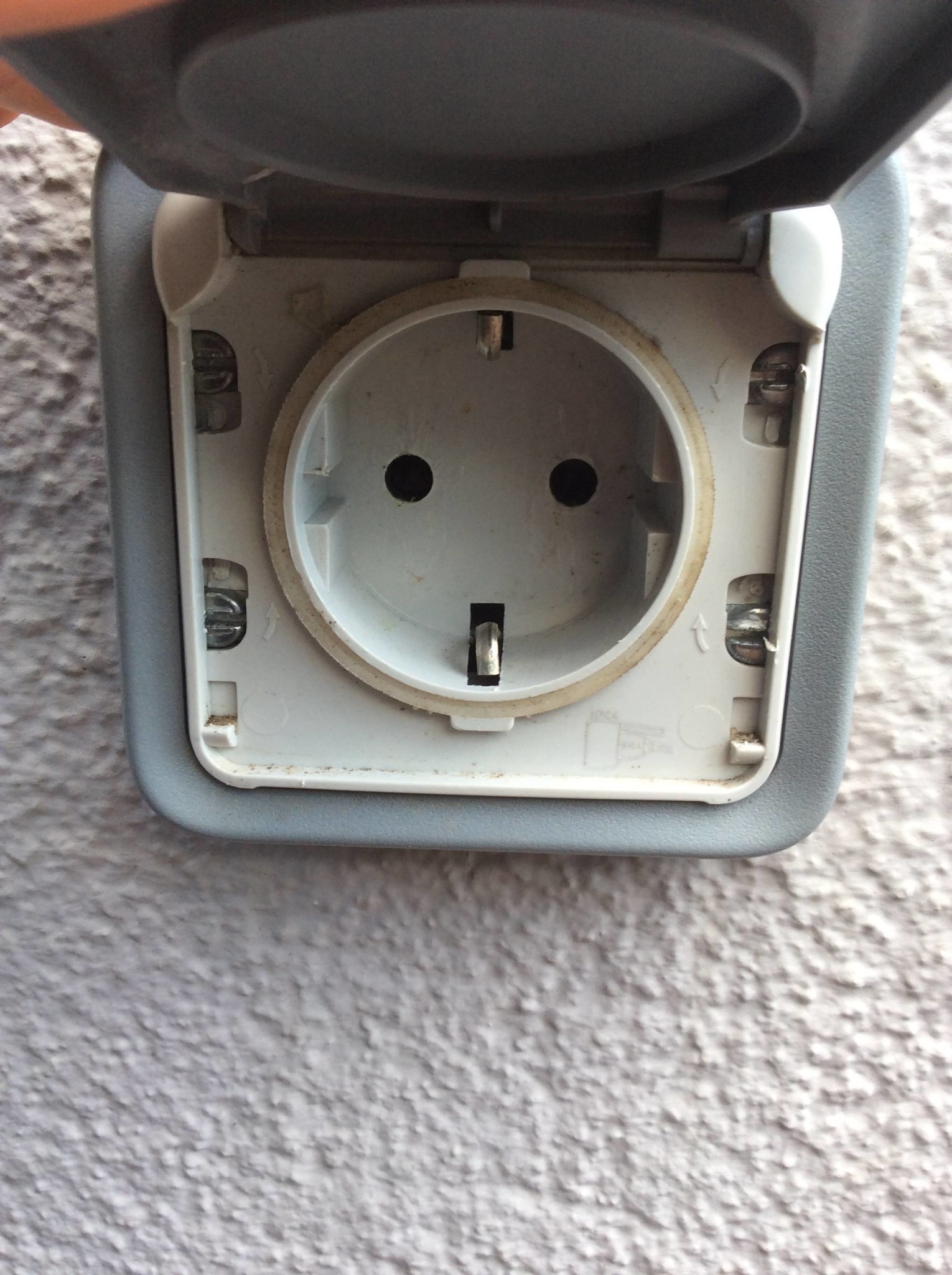

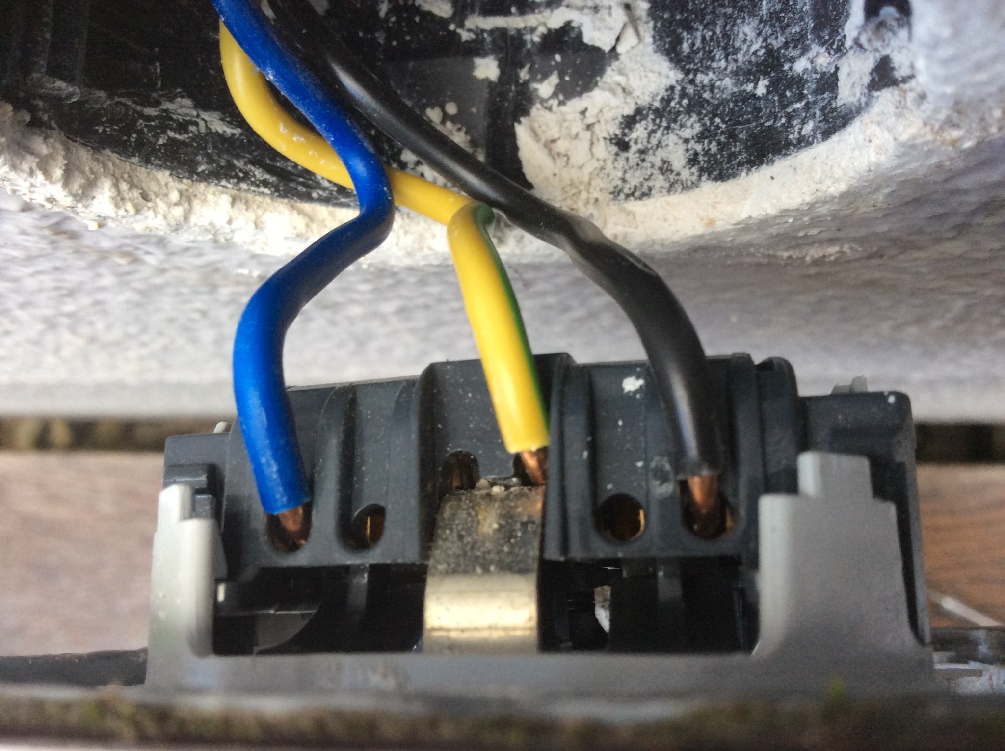

Ah, ok. Tack, det låter väldigt rimligt. Höll just på att öppna uttaget när du skrev. Så här ser det ut:useless skrev:

jag tycker att vägguttaget – från vad man kan se på bilderna – verkar alldeles helt och friskt ut, inte heller några tecken på hög temperatur...

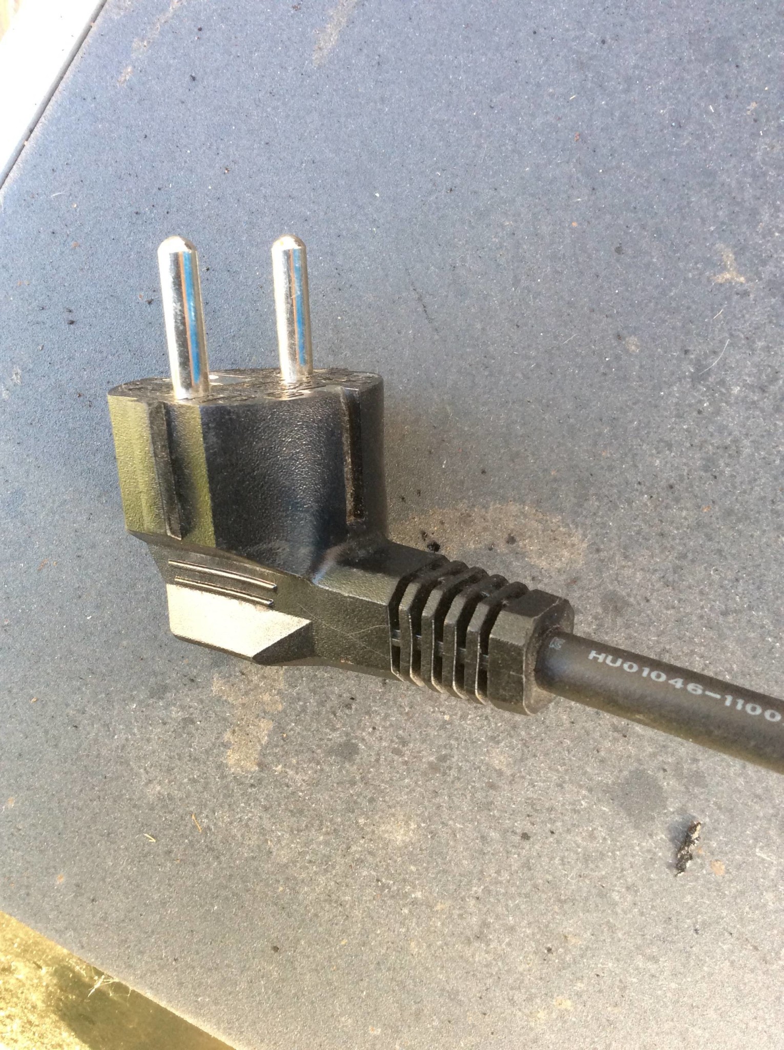

hur ser stickkontakten ut? är det Webers original? eller är den bytt, eller sitter en skarvsladd emellan? kan kabeln vara skadad på grund av kraftig böjning vid stickkontakten?
man ska inte bränna sig på en stickkontakt... så det är lite dumt att koppla ihop dom om det utvecklas en sådan värme, men ett sätt att felsöka på – om Webern varit direkt inkopplad i vägguttaget – vore att koppla ihop Webern med väggutttaget via kortare skarvsladd, om värmen uppstår kring Weberns stickkontakt in i skarvsladden så är det Weberns kontakt det är fel på, om värmen uppstår vid vägguttaget så kan man anta att det är vägguttagets fel

Ok, tack. Bra tips för felsökning. Så ska jag göra nästa gång. Det är Webers original och den ser som ny ut. Här en bild:harka skrev:

Jag tycker mig se att det är ganska vanligt att gjutna stickproppar blir varma. Det kan dels bero på en klenare area i anslutningssladden och att den får dålig kylning i en gjutna delen. Att man allmänt kan "gå ned i area" på anslutningssladdar beror ju just på att de har bättre kylning än den ledning som t.ex ligger infälld i väggen.
Om du tittar på kabeln står det troligen 1 mm² på den. Det borde nog vara 1.5 mm² vid dessa strömmar. 2400 W är max för en grupp avsäkrad med 10 A, och det ska ju fungera om allting är rätt dimensionerat. Denna grill verkar felkonstruerad. Det vore nog en ide att byta stickpropp. Detta förutsatt att uttaget verkligen är friskt.

ja, visuellt ser ju den också hur fin ut som helst – finns inga skruvar att efterdra i varken stickkontakt eller vägguttag... så det lutar väl åt lite oxid på kontaktblecken inne i vägguttaget som min best guess

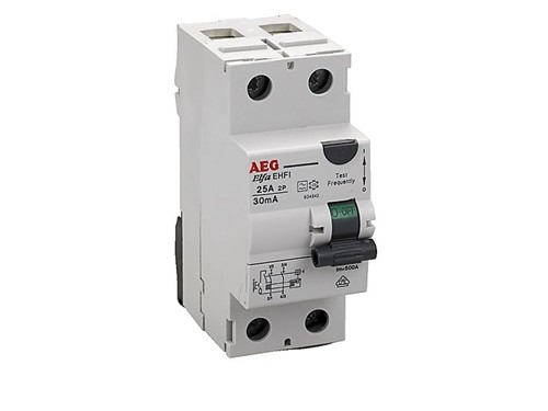

Det står att jordfelsbrytare (RCD) krävs. Som jag nämnt tidigare (se även bild ovan) så har elcentralen jordfelsbrytare, men vill gärna försäkra mig om att RCD inte är någon annan slags extern jordfelsbrytare som jag inte hört talas om. Någon som vet?

din jordfelsbrytare i elcentralen duger fint – RCD är amerikanska för samma sak
