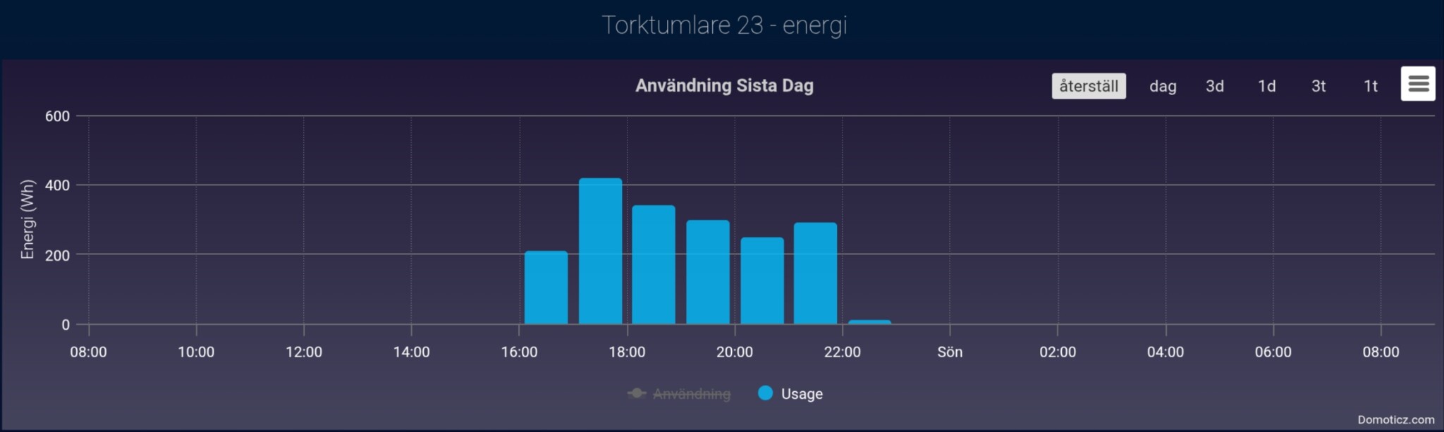

Som min statistik (graferna jag postat i inlägg tidigare) visar så är det i praktiken bara elbilsladdning, värme, varmvatten, golvvärme, badtunna, bastu som påverkar effekttariffen, resten kan man glatt ignorera då det är brus på kurvan.
Så vill man hålla nere effekttariffen så är det sakerna jag nyss räknade upp som man skall övervaka , styra och ha koll på. Det är inte tvättmaskin, torktumlare eller diskmaskin som drar iväg när det gäller medeleffekten under de högsta timmarna. Matlagningen kan man inte börja bry sig om heller.
När jag får effekttariff den 1/1 så kommer jag att lägga in en övervakning på effekten (den finns egentligen redan) och låta den predikterade effekten under resten av timmen styra huruvida jag skall blockera alla apparaterna ovan. Genom att alltid ha en måleffekt som ligger en bit under den tredje högsta effekten hittills under månaden (jag tänker mig att lägga in en marginal på 1 kW) så bör man inte få oväntade toppar i alla fall.
Jag har dock inte kommit riktigt i mål med hur jag skall beräkna rimlig effekt under dagtid. Jag grubblar på om jag skall ta in både utetemperatur och innetemperatur, eller om jag helt enkelt enbart skall ha innetemperaturen? Är det för kallt inne så måste effekten få öka. Man kan ju också låta medeleffekten för värmen under dygnet vara dimensionerande för hur mycket effekt som man har att spela med, 1 kW extra utöver det skulle ju kunna räcka rätt långt för husets behov. Men det blir en intressant övning i vinter...
