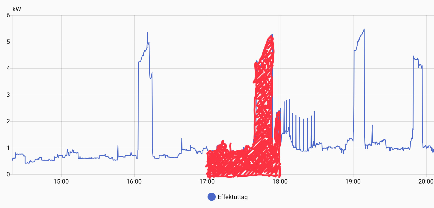

Njae, arean representerar ju antalet kWh under tiden men vi är ju ute efter något i enheten kW. Det är helt enkelt den högsta uppmätta medeleffekten under varje hel timme under dygnet vi är ute efter.Johan Gunverth skrev:
Sedan verkar åtminstone en del bolag som redan har infört detta ta medelvärdet under de tre dygn i månaden som har de högsta uppmätta medeleffekterna. Eventuellt räknar de enbart under t ex kl 7–20 "dagtid" och eventuellt med halvt värde övrig tid på dygnet. Eventuellt räknas bara vardagar och vintermånader.

Och här i ligger förvirringen med att kalla något för effekt som egentligen är energi.. ”Medeleffekt under en timma” är fortfarande en uppmätt mängd energi…men det är försent att ändra det begreppet nu.H HenrikHuslöse skrev:
· Uppland
· 2 738 inlägg
Det tycker jag inte. Energi delat med tid är effekt. Om man delar den i millisekunder kommer effekten man får fram variera med sinusvågen, d.v.s. effekten är noll ena stunden och max 10 ms senare. Det är inte så intressant. Medeleffekten över längre tid är mer användbart, till exempel över en halvperiod, en sekund eller en timme.Johan Gunverth skrev:
