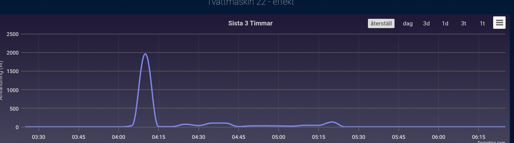

Efter nattens körningar:
- En tvättmaskin full med träningskläder (40°C) gjorde av med 0,29 kWh el med en körtid under en timme. Effekten låg på 2 kW under en kort stund. Centrifugering en syntes som lite rippel bara.

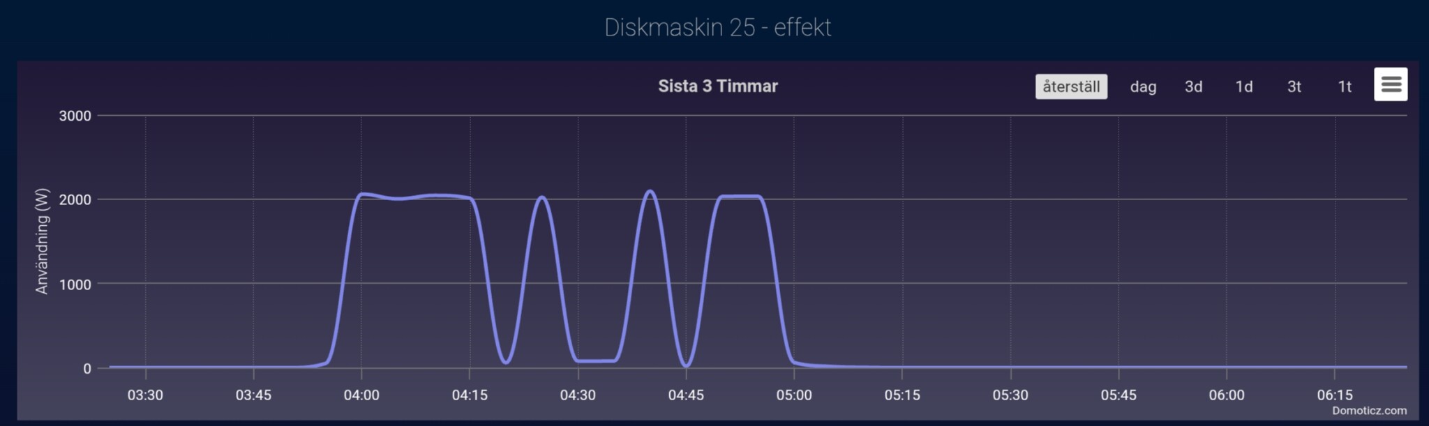

- En diskmaskin på snabb programmet kostade 1,42 kWh med en körtid på 1h25min. Effekten låg på 2 kW under tiden den värmde.
Dessa två lär knappast knäcka familjens ekonomi. Men är det någon av dessa man bör flytta till natten så är det diskmaskinen.

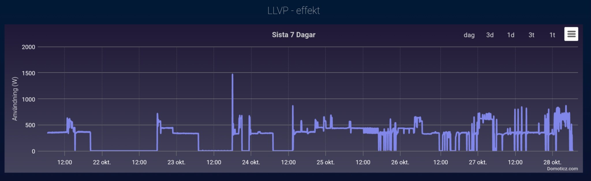

Vi kan jämföra med min LLVP:

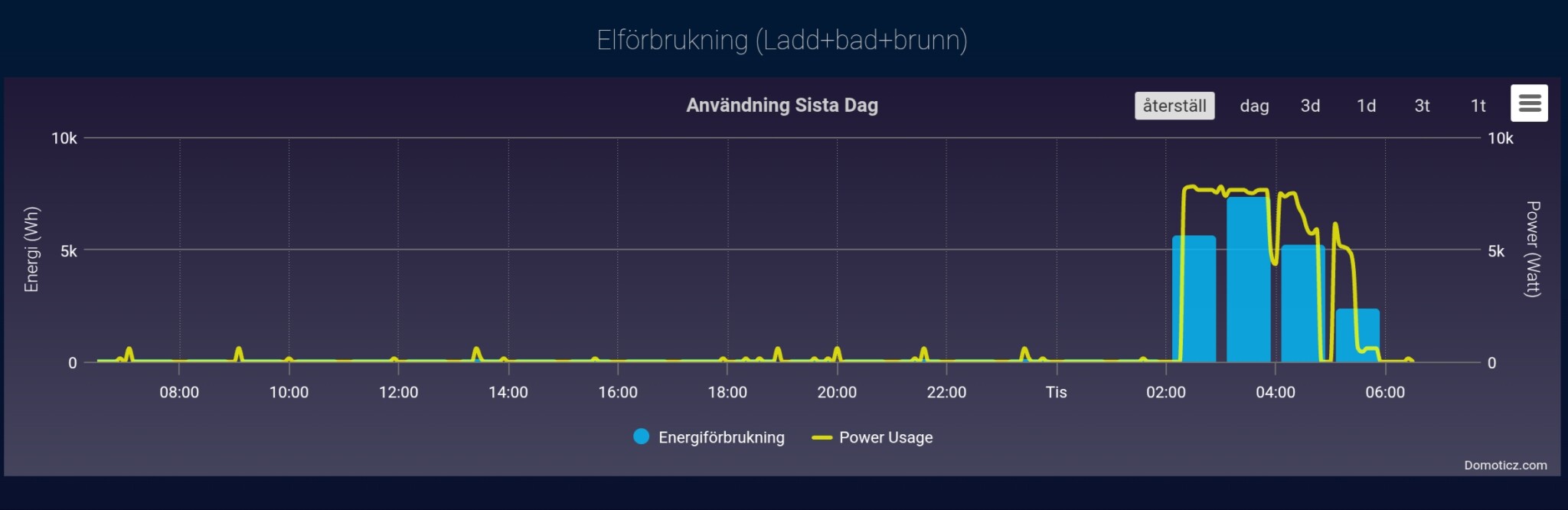

Och laddning av bilar (en bil inatt) och uppvärmning av badtunna):

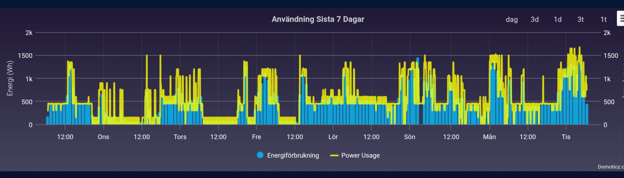

Och FLVP:
