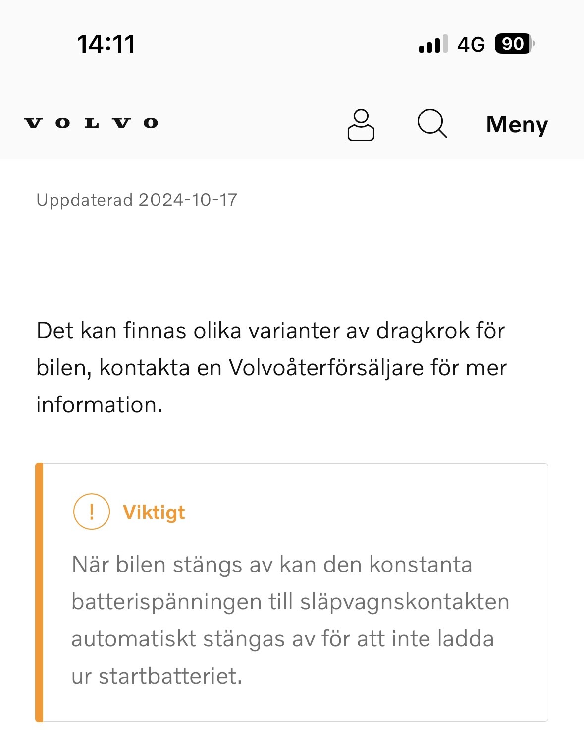

Volvo + släp = Lyser fast bilen är avstängd
Vad menar du med dålig jord, i släpet eller från bilen?Tokslut skrev:
Ja lite udda. Det verkar mer som att bilen kontrollerar om släpet är kvar, men varför lamporna tänds vet vi ej.
