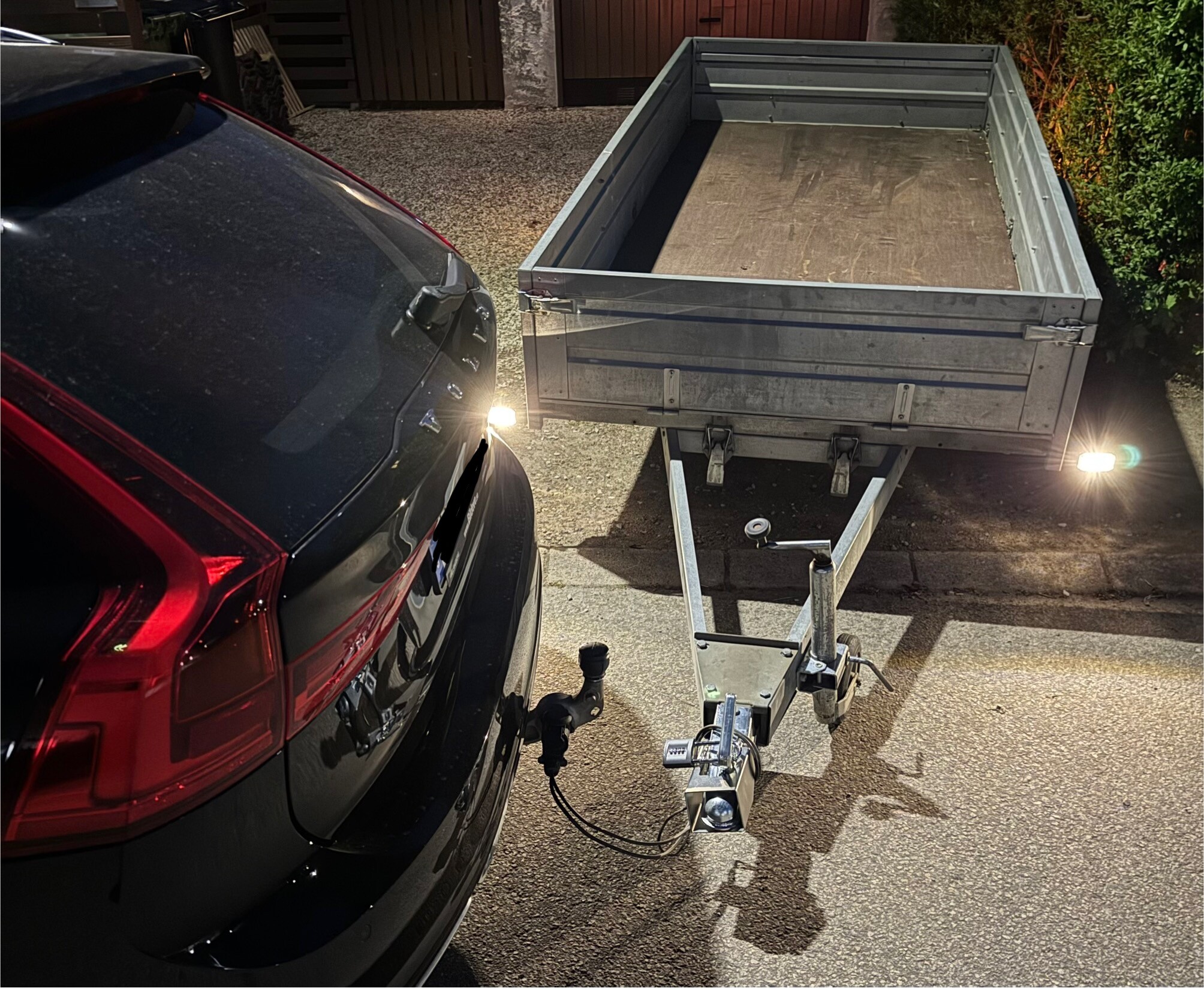

Har en fråga angående belysning på släp som jag hoppas få klarhet i. När jag kopplar släpet till bilen (Volvo v90 2018) fungerar allt perfekt och när jag stänger av bilen slocknar släpet. Efter ca 30 sek tänds all belysning på släpet i ca 1-2 min. Detta upprepas 2-3 gånger. Samma sak händer när jag låser bilen. Efter detta är det helt avstängt (tror jag). Vill minnas att det varit liknande på mina andra släp tidigare, men är osäker.
Är detta normalt? Verkar som att det hänger ihop med att bilens system stänger av sig då man ibland hör hur det klickar till/låter.
För info har bilen 13-pol och släpet 7-pol med adapter i mellan.

Delvis led, men bak är vanliga glödljus. All belysning tänds samtidigt enligt beskrivning. Kan led-ljusen få även glödljus att lysa nör spänning smiter igenom?
Blinkar de till när du kopplar in?

Precis, testet är valbart och fungerar när det väl används. Har dina släp enbart glödlampor? Har positionsljus som är led och funderar på om det är problemet som drar igång ljuset med krypström eller liknande.
Har nu testat att koppla på två andra släp, både med 7-pol och 13-pol. Dessa hade dock vanligt glödljus och detta fenomen dök inte upp. Så det känns troligare att släpet spökar. Vid närmare eftertanke tror jag inte led-ljusen är original, kan det vara dessa som busar? Jag vet inte huruvida 7-polig kontakt är kompatibel med led.
Har även läst att jord mot släp kan krångla, kan detta vara symptom på det?
Allt fungerar som sagt perfekt både vid inkoppling och körning.
