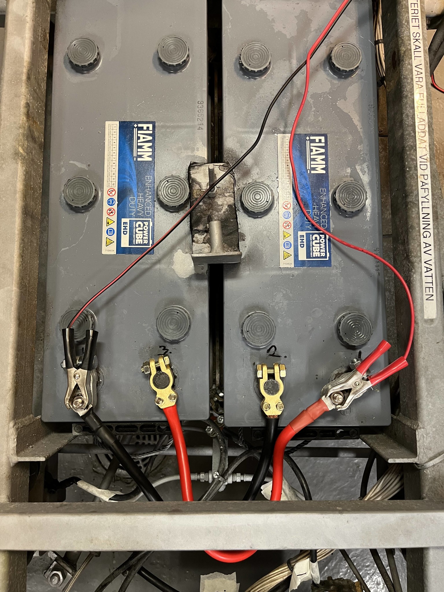

Voltmeter flakmoped
Inte när batterierna är parallellkopplade väl?

På bilden ser det onekligen ut som batterierna är parallellkopplade och då har du 24 volts batterier.
Dvs + till + och - till -
Parallellkopplar man så får man samma volt men mer Ah, seriekopplar man så får man dubbla volten med samma Ah.

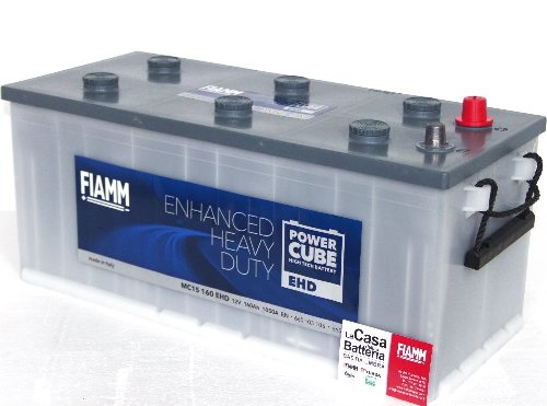

Vad står det på batterierna?
I ett tidigare inlägg syns klistermärket på sidan och det står tydligt att det är 12V-batterier, så något är knas med antingen mätaren eller batterierna.
