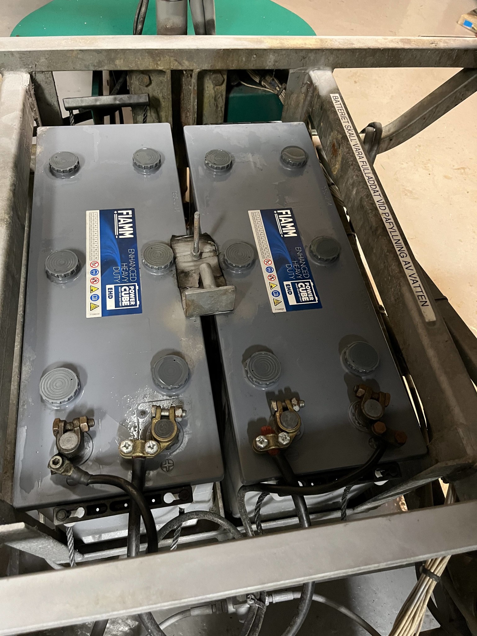

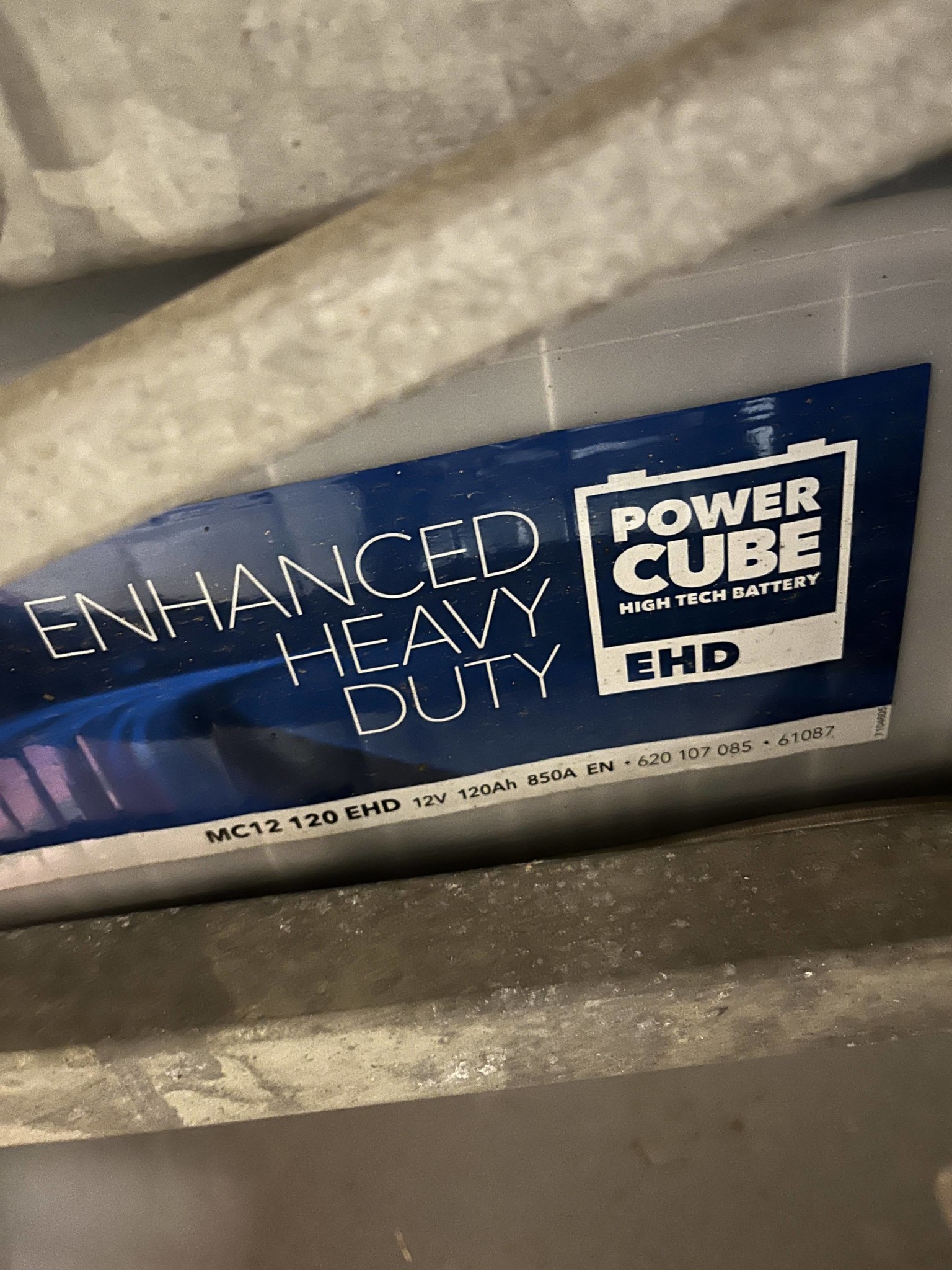

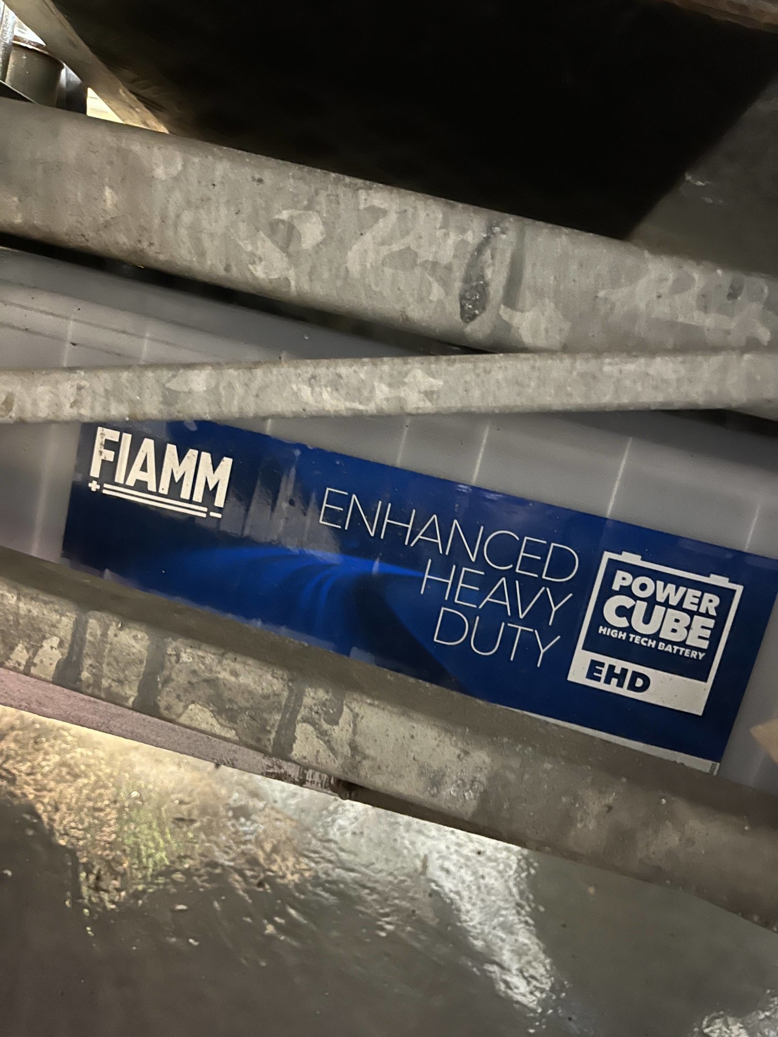

Ja då det är rätt typ av batterier för ombordladdaren.
Originalbatterierna var högre och och kortare men dom här ser ju att passa lika bra.
Som tillval fanns även 175Ah med 4 st 6V batterier, de fyllde då ut hela utrymmet i alla ledder.
Ett tips är att byta ut brickan som håller ner batterierna till en i kraftig plast istället.
Det minskar risken för krypströmmar och korrosion för det blir lätt lite söligt ovanpå batterierna om man inte rengör typ varje vecka.
(Kan även tillägga jag sedan drygt 20 år via jobbet haft tillgång till diverse Transportel-modeller bl.a. en likadan som TS har.
På den nuvarande bytte jag till gel-batterier i höstas så förhoppningsvis slipper vi det eviga trasslet med våtceller i fortsättningen, laddaren byttes ut också då den kräver en Curtis handterminal för ändring av laddkurvan som vi inte kunde uppbringa)
