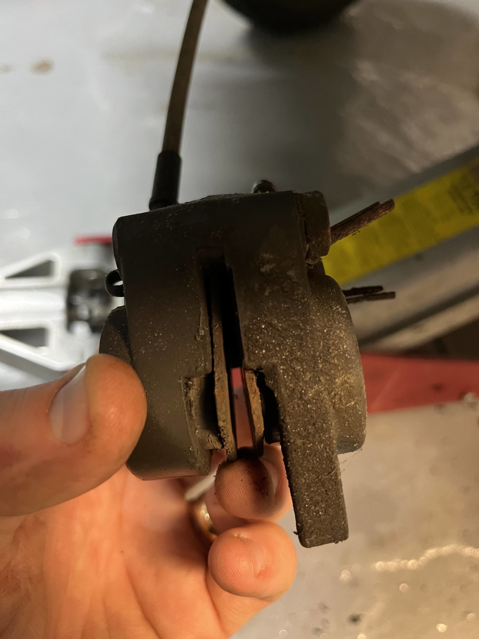

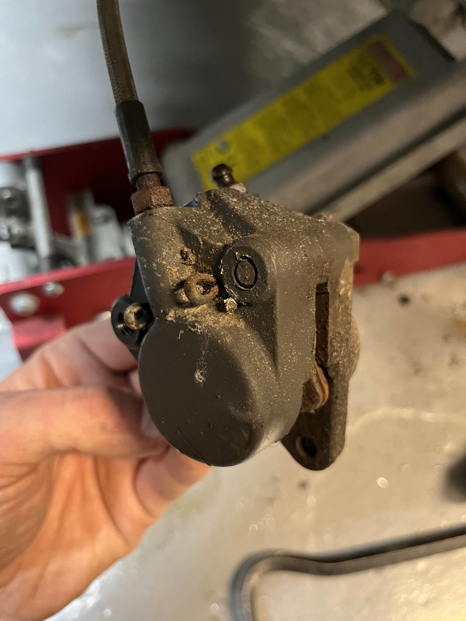

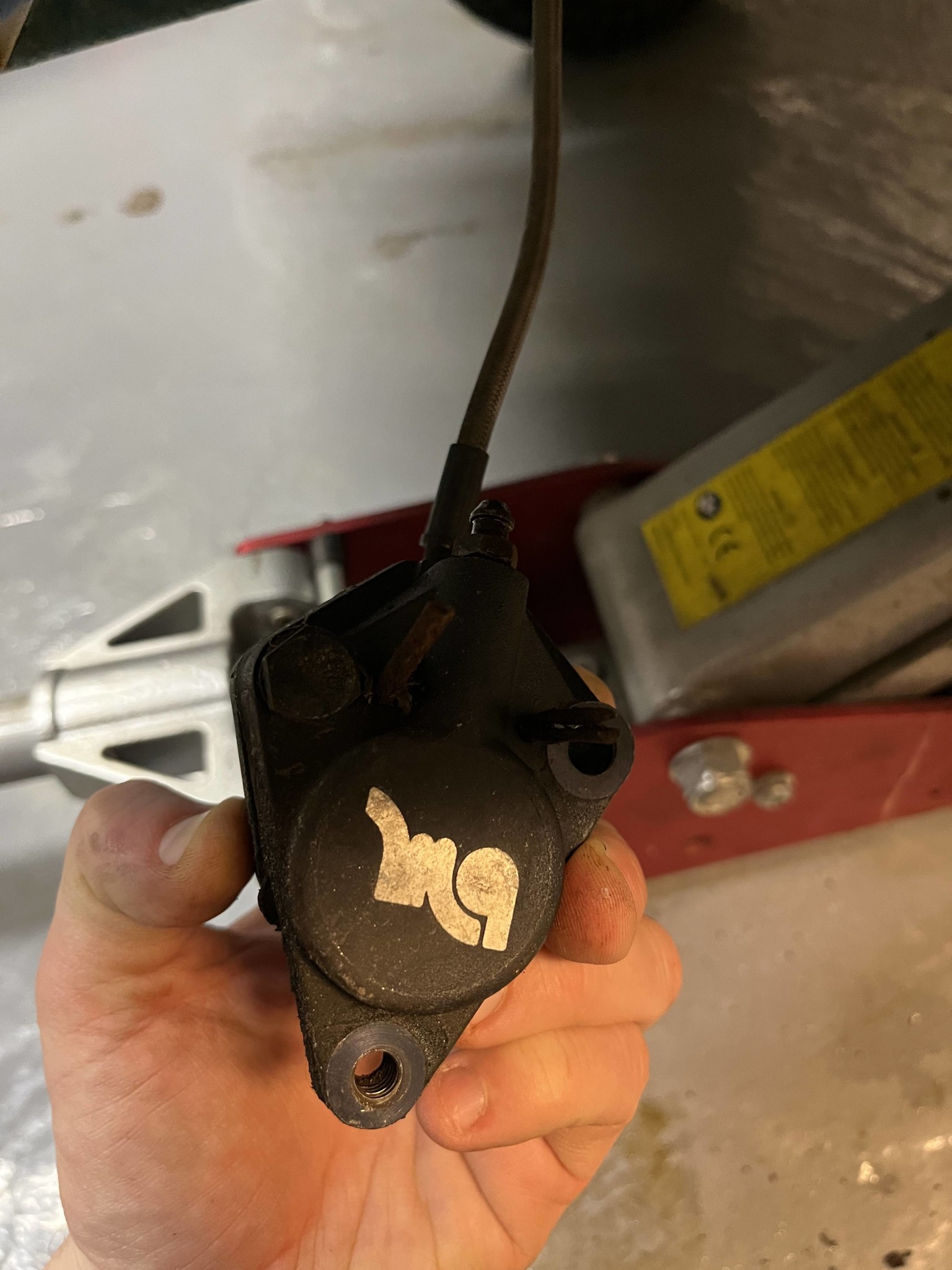

Resan fortsätter. Jag lossade ena framhjulet för att byta däcket som är slitet. Intressant nog verkar fälgen och bromskiva vara ett och samma stycke. Jag tittade även på bromsklossar och tänkte byta dessa, vet någon vilka klossar som passar?

Biltema har (eller har haft iaf) belägg som passar, det är en vanlig modell även på "vanliga" moppar, annars kan du nog hitta dom lite varstans där man säljer mopeddelar.
Så många delar är väldigt standardbetonade och går att hitta lite varstans.
Ett undantag är kolborstarna till motorn (som är väldigt noga att kolla då och då annars sabbar man motorn vilket blir dyyyyrt). Dom ska man köpa original då andra leverantörer har blivit fruktansvärt dyra på senare tid (efterfrågan sjunker i takt med övergången till kolborstfria motorer rent allmänt)
Transportel gick i konken för några sedan men ägarna har startat upp en ny verksamhet med enbart service och reservdelar "Ullanders mopedservice AB".

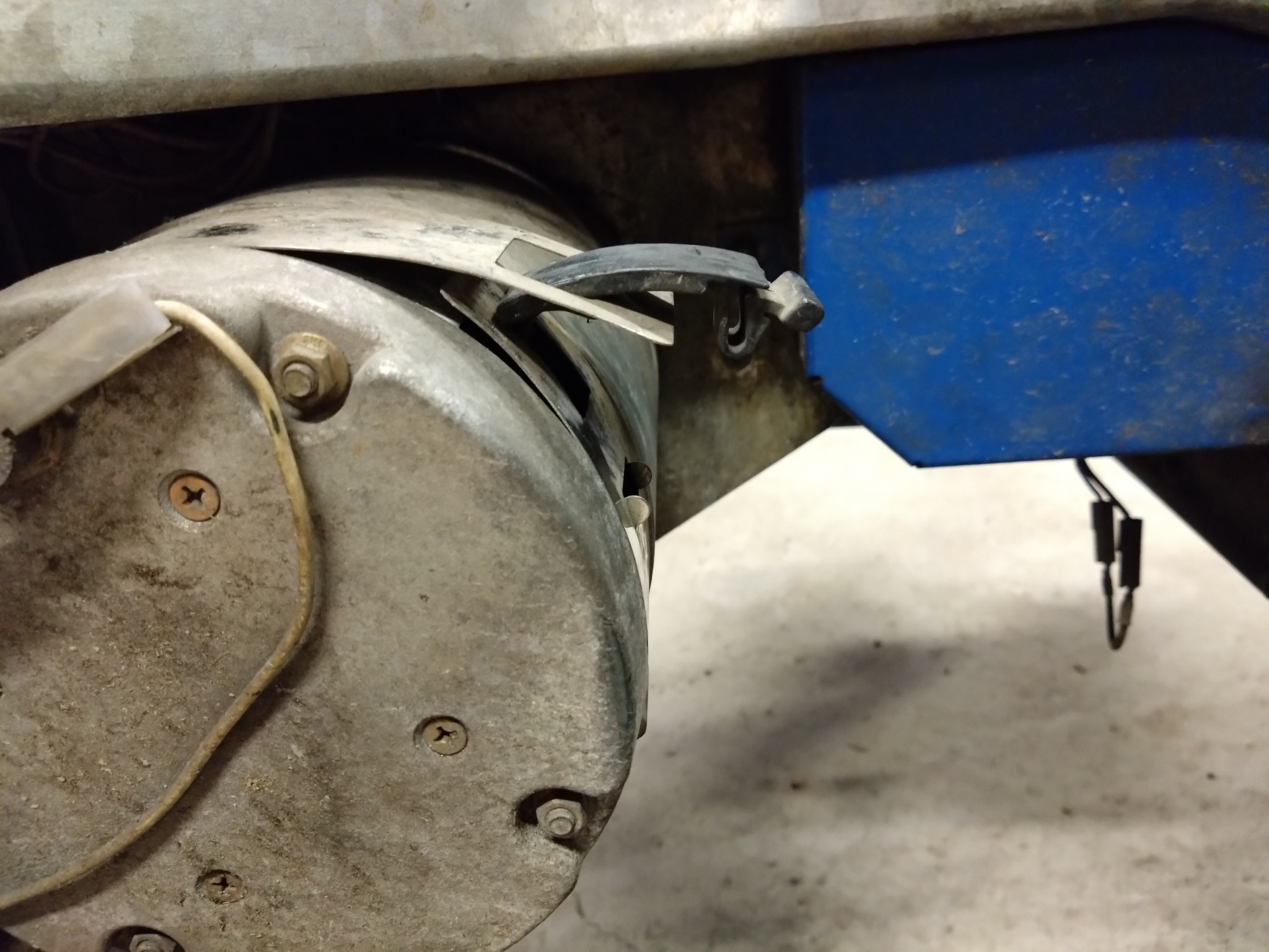

Jag har diverse gamla bilder men förmodligen inga som är till någon direkt hjälp, möjligtvis denna då:

Men det är superlätt i vilket fall som helst:
Ta bort motorkåpan, sen nära bakkanten på motorn löper ett skydd i tunn rostfri plåt med ett lås i plast (som iofs kan vara lite lurigt att få dit igen om man är ovan).
Här är iaf en länk till motorn:
https://www.amer.it/en/dc-motors/permanent-magnet/mp100

Du har inte lust att göra en liten filmsnutt eller bilder som visar var du grejar för att hitta till motorns kol? ;)
Där elkablarna går in, motsatt sida mot remhjul/växellåda är väl det vanligaste.

Knappt lönt att filma då det är så enkelt, framför vänsterfoten har du motorn.
