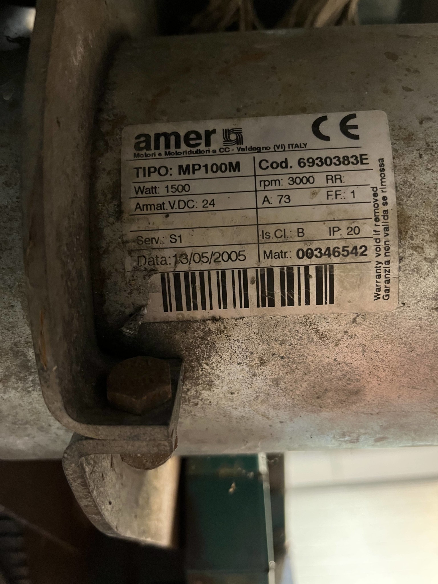

Nån som vet var man kan köpa kol till en 24V elmotor som sitter på en Transportel (flakmoped).
Se bild

Aha, det står säkert något på mototn som säger fabrikat och typ/modell, det är inga vanliga kol där, det är kol med koppar i och är riktigt kraftiga, med dubbla ledare till. Är vanligt då lite mer sträm behövs och vanliga kol brinner upp. Vad är det för fabrikat/modell/typ på moppen.
Motorinformationsetikett med tekniska data, smutsig, fastsatt på metallkomponent, tillverkad i Italien, daterad 18 maj 2005.
Svårt att hitta något i Sverige men här en länk för kontakt med Amer i Italien , skicka med ett foto så blir det nog rätt. Du kan översätta med google.
https://www.amer.it/en/contacts
EDIT 2,a på den , föregående hade bättre koll men ändå

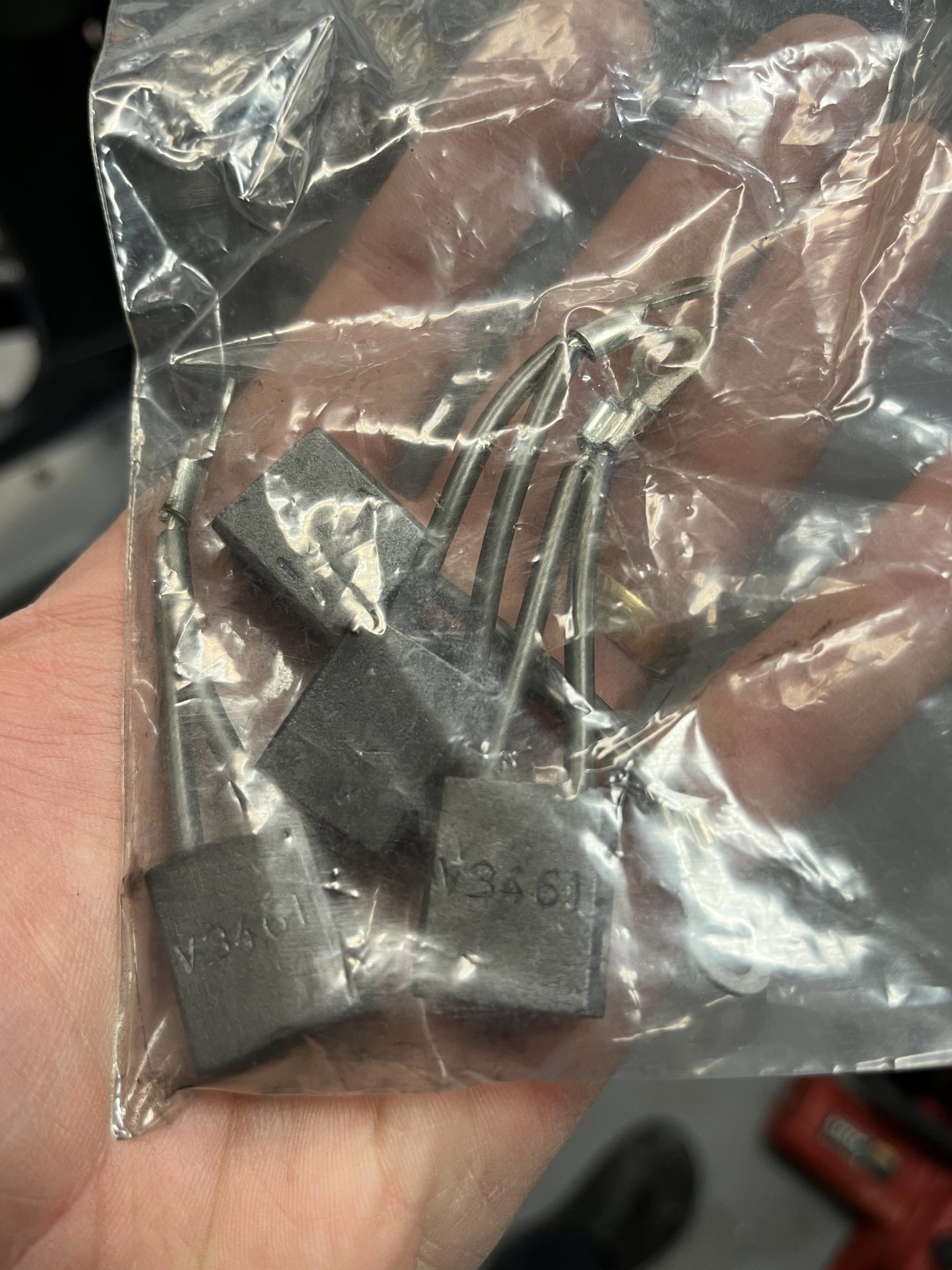

Som jag skrev i denna tråden [länk] så beställde vi från Ullanders, kolen kom hem förra veckan.
Aldrig lyckats få tag i Ullanders. Vad fick du betala för 4 kol?
Finns en ullanders mopedservice i Västerås som sysslar med flakmoppar. Enligt alla bolag så finns det ingenting efter 2021, så kanske borta nu . Annars ett tel.nr. 0761334613 om det fungerar
Har inte sett fakturan men runt tusenlappen (exkl. moms) är vad jag hörde av den som beställde.
Omöjligt att få tag på
Anade ugglor i mossen då det var bara till 2021 som det fanns på Alla Bolag, prova med att kontakta som som jag länkade till i # 8
Går man bet så kontaktar man Carbex AB. De kommer göra kolen åt dig om de inte finns. Kostar dock en slant men om de normalt kostar runt tusenlappen så kanske man är beredd på en prislapp.
Fick hjälp där för en tio år sen med nåt "omöjligt" Tyvärr har jag inte namnet på personen kvar.
Fick tag på nya kol ☺️
