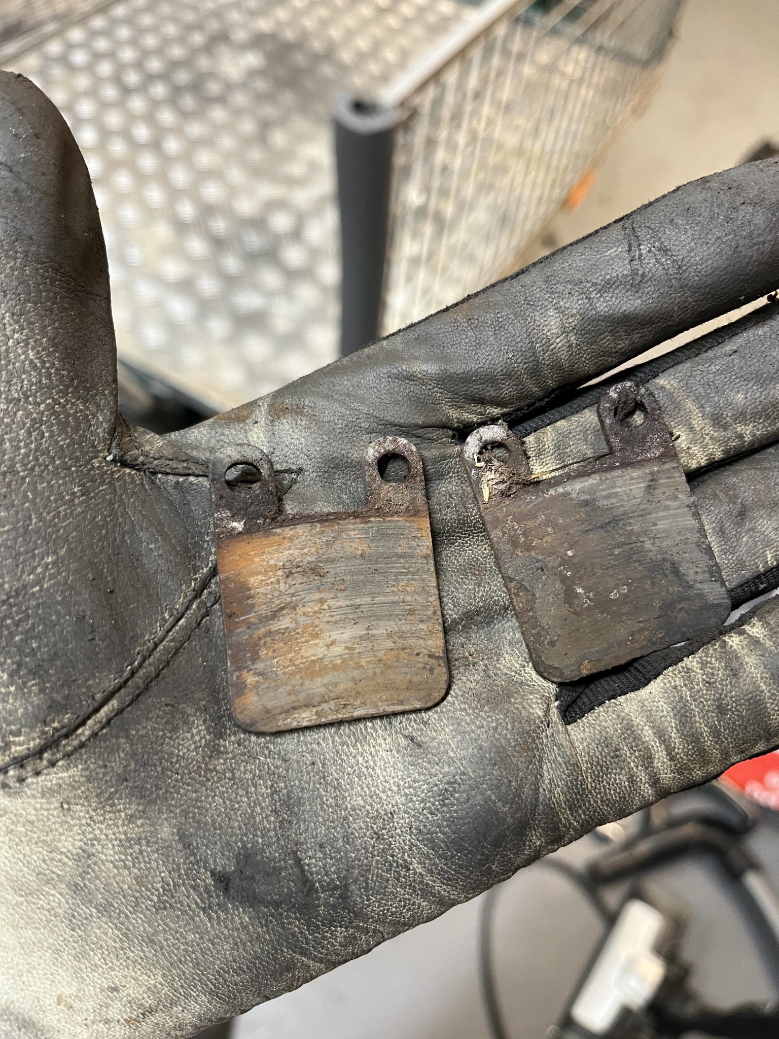

Lossade iaf framhjulet idag då jag tänkte byta däcket (det andra byttes av förra ägaren). Bromsbeläggen var Helt slut så beställde just nya, kostade 80kr/ hjul.

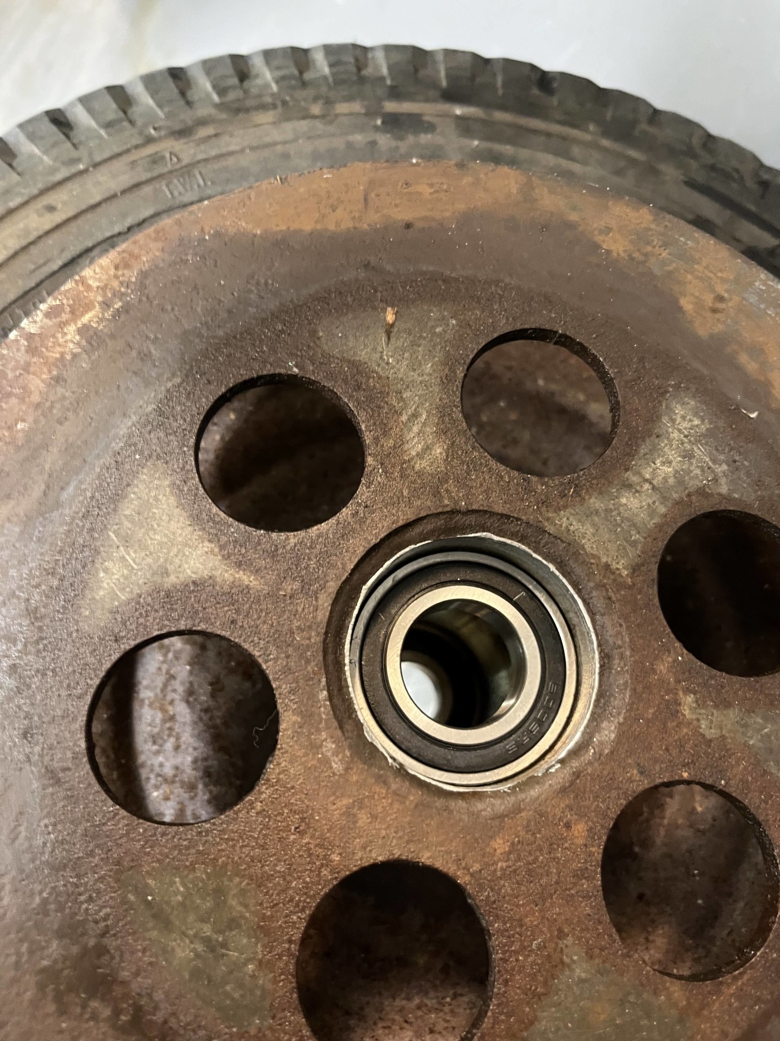

Passade på att knacka ut och in med nya lager när däcket var loss.
Använd handskar som håller i två slitna bromsbelägg från ett fordon. Arbetsmiljö i bakgrunden.

Är det bromsskivan som man ser på sista bilden? Om så är fallet så kan det kanske vara läge att se över den också...:thinking:
Jag ska slipa med fint papper :)
Kolla beläggen, bara stål kvar!

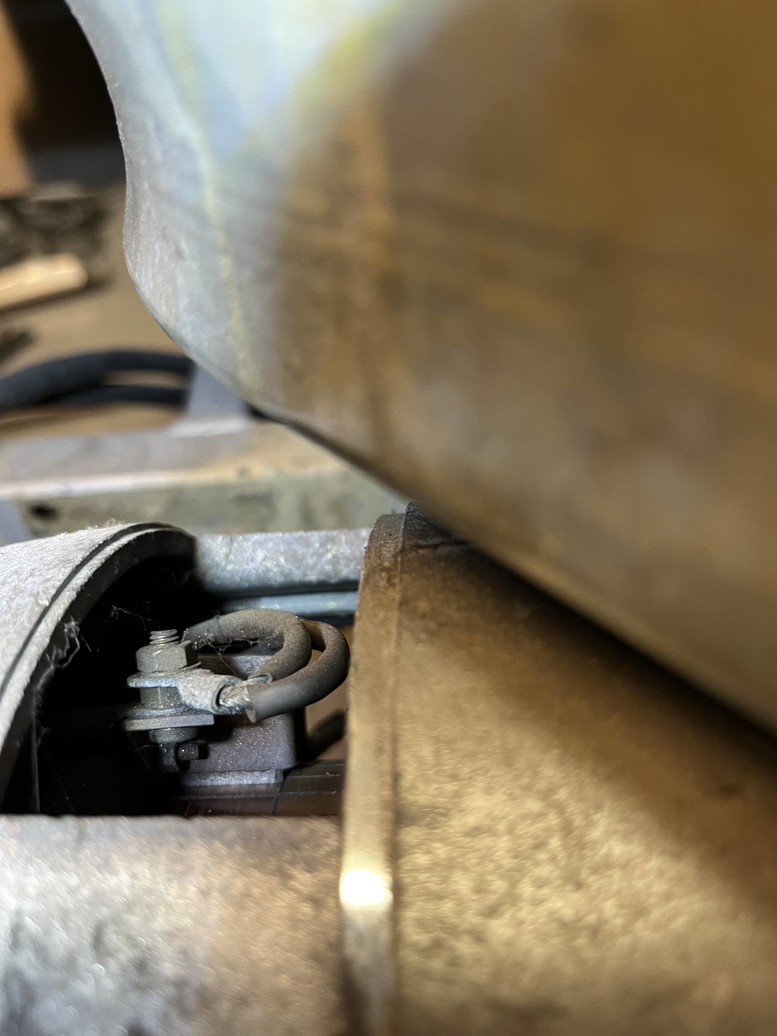

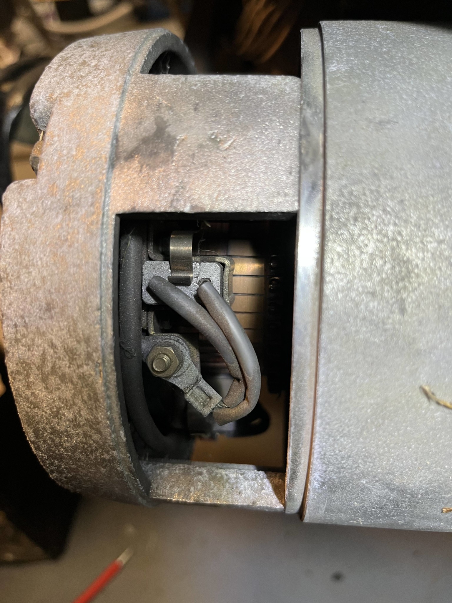

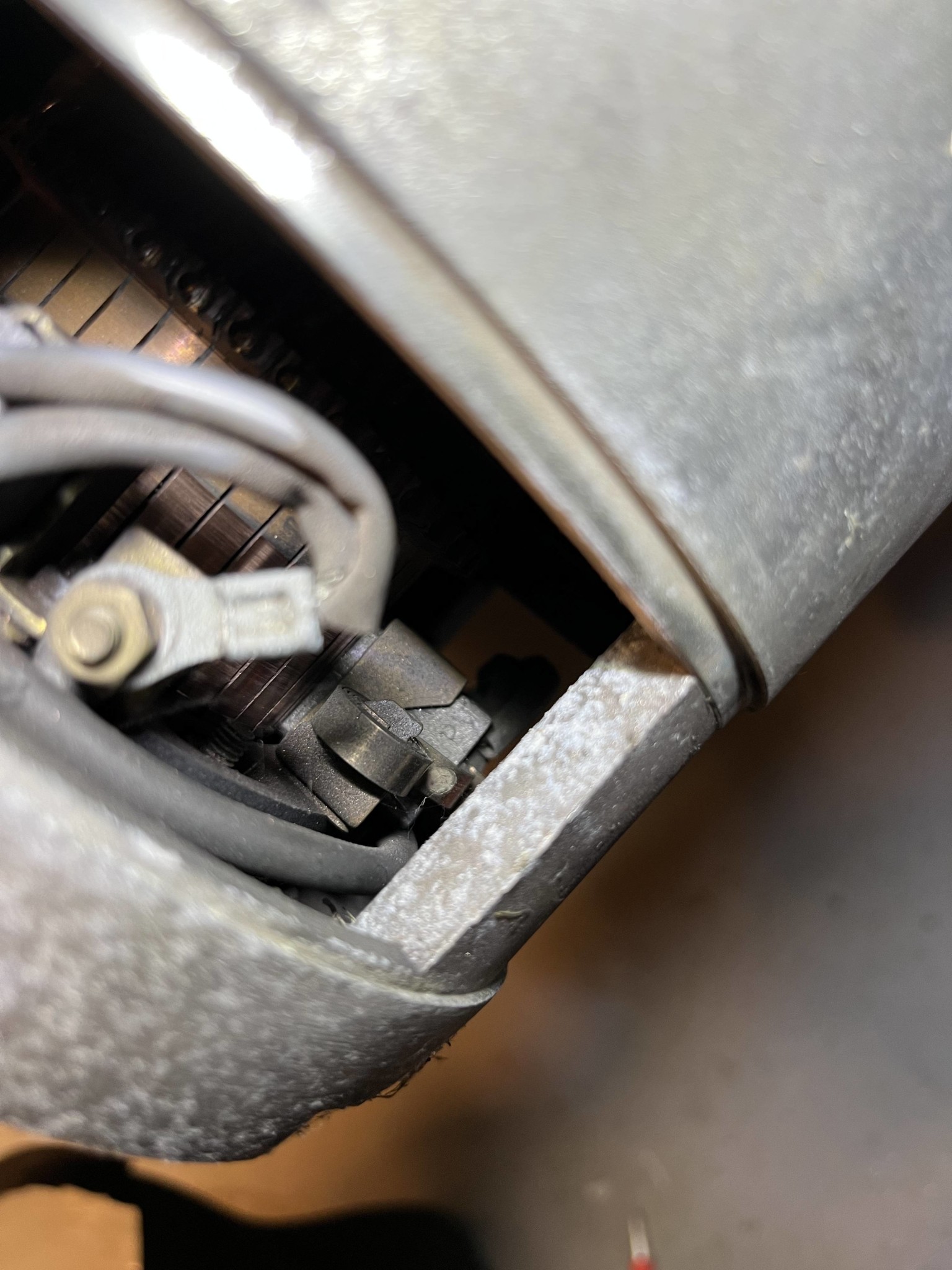

Här kan ni se bilder på dem:
Är det bara den böjda metallbiten som trycker dem mot utan de glider på?

Runt tusenlappen(+moms) tror jag att det var för en komplett sats.
Dina ser dock ut klara sig ett bra tag till, så länge fjädern har tryck på kolet är det lugnt.

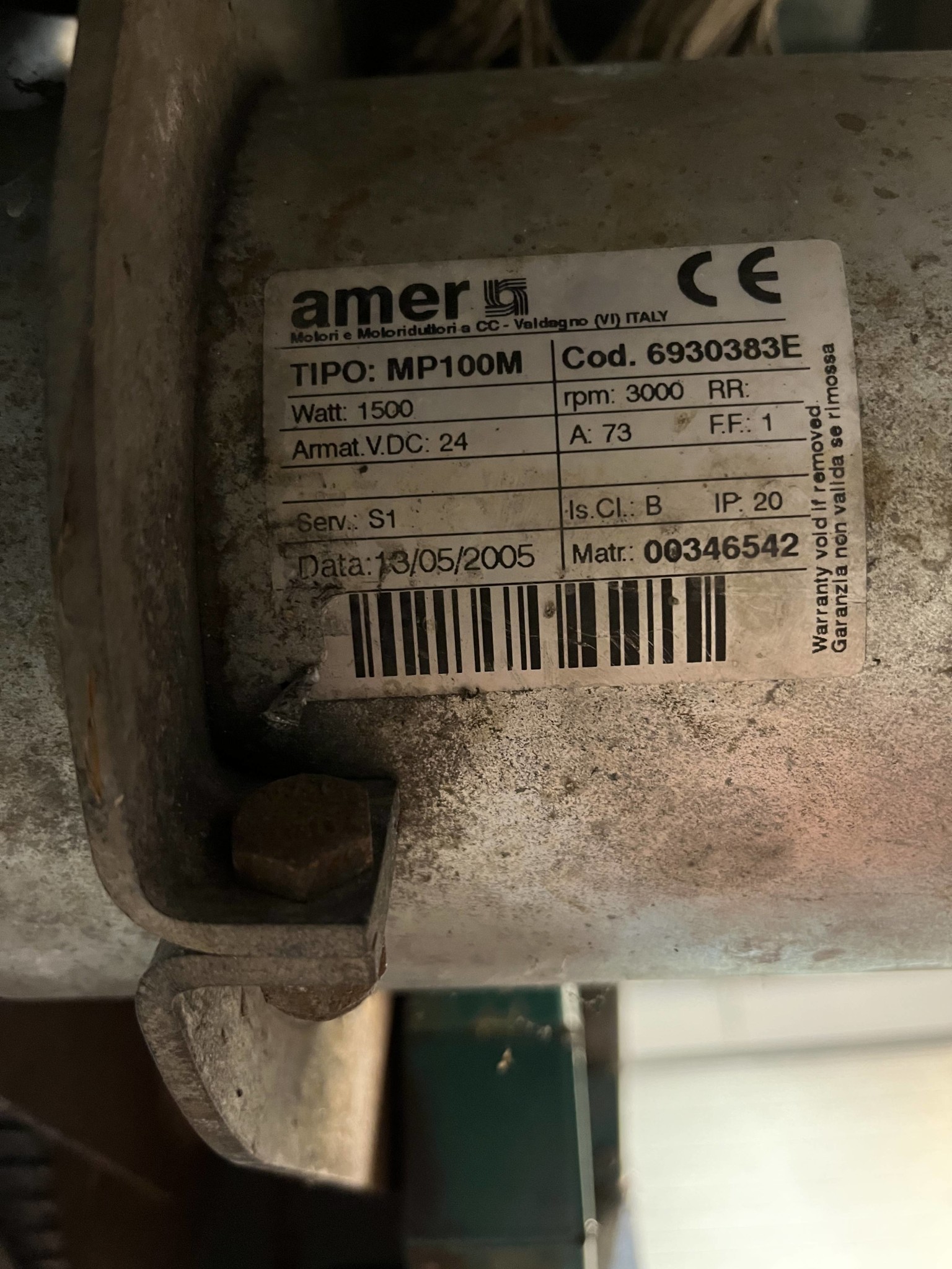

Modellnamn på motorn:
Industriell utrustning, märkesetikett, specifikationer, daterad 2005, dammig, använd, metallkomponent.
Lyckas någon hitta nya kol till denna elmaskin enilgt bild?

Tror inte du behöver byta än på några år, så länge kolen räcker ovanför hållaren är det lugnt.
Om moppen plötsligt tappar kraft eller håller på och rycker då är kolen det första man kollar.
Med dåliga kol är det bärgning som gäller.
mvh
Alternativet är att kontakta någon elmotorverkstad/lindareverkstad, de kan ha motortillverkaren som leverantör.
Ringde till tillverkaren i Italien, de sålde inte delar till privatpersoner så får väl leta vidare
