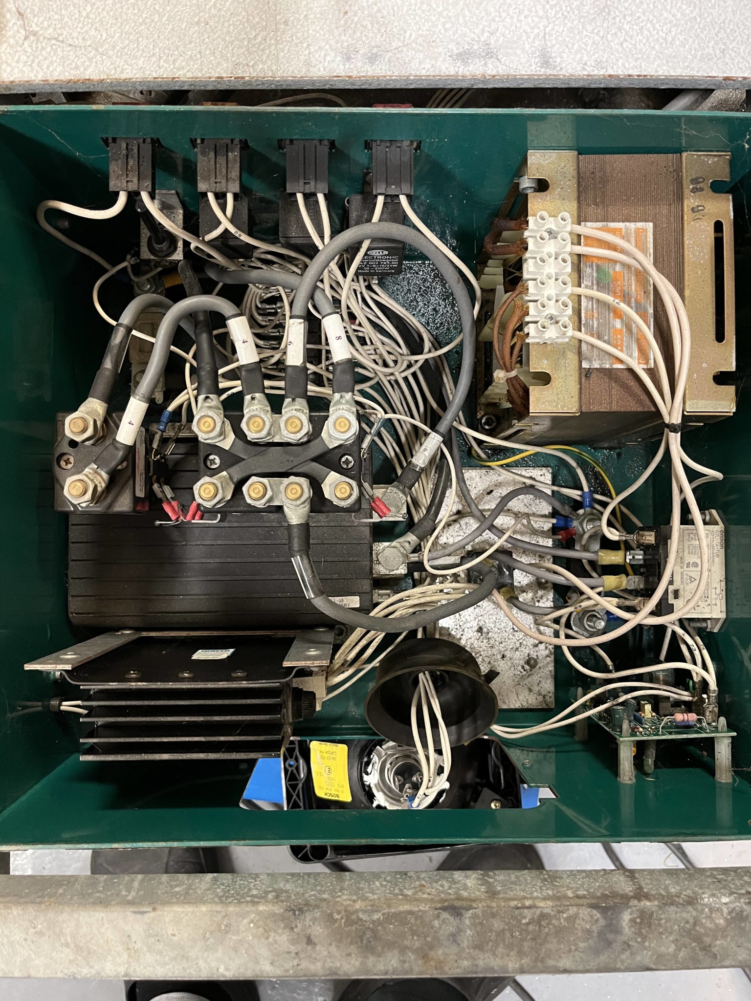

Kan du ringa in på denna bild?

Kan nog inte förklara mer tydligt i text, men trafon är den stora järnklumpen längst upp till höger i bild, bryggan är den lilla svarta fyrkanten skruvad i botten och som har fyra flatstift, kretskortet är längst ner till höger i bild.
Bökigt med omvandlare, det är ju bara att ta ut 12 volt på det ena batteriet.
Inte alls bra för batterierna, blir obalans i laddningen.
Batterierna är ca 3 år gamla, nu har moppen stått i två dagar och jag mäter 25V på polerna.
Ska jag byta ut hela transformatorn eller bara likriktarbryggan?! Allting funkar som de ska nu men nån sa att laddningen på dessa kokar batteriet?
Ta bort transformator, likriktare och kretskortet och sätt in 2 st Ctec laddare.
Protte
Fast du ska man alltså ha två laddare som laddar varsitt batteri ?
Japp, då laddas båda batterierna fullt även om det ena har lite lägre kapacitet.
Självklart funkar det med den befintliga laddaren, men var beredd på att fylla på batterivatten ofta, vid daglig drift bör du lyfta på flaket en gång i veckan och kolla nivån, max två veckor sedan börjar vattnet sjunka så pass att cellpaketen blottas och det går illa åt batterierna (vilket de flesta råkar ut för då det är krångligt att kolla nivån så det "glöms" ofta bort)
Med elektronisk laddare kan det gå flera månader mellan påfyllningarna.
Angående byte av laddare, den gamla laddaren kan sitta kvar om man vill, det gör ingenting.
Den nya laddaren behöver ju inte sitta i lådan, köper du en t.ex. ctek så bör den vara utanför då dess knapp blir svår att komma åt annars, finns ju tillbehör med kontaktdon för smidig till/från-koppling av laddaren.
Moppen ska till min mammas landställe och stå i ett förråd på laddning. Den kommer användas var och varannan dag på sommaren främst.
Mina C-tec startar automatiskt, har inte tryck på knappen sedan jag ställde in batteristorleken…..
