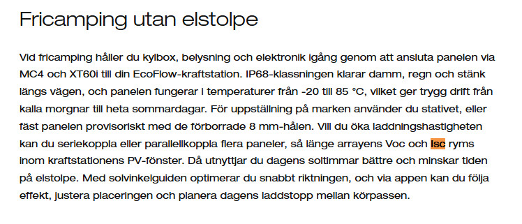

Ursäkta jag återkommer till urinlägget. Men var exakt säger EcoFlow att Isc måste vara <10A? Jag hittar inte den siffran i manualen eller datatabeller.
Jag har själv flera DELTA2 och ingenstans nämns Isc för de. Allt som skrivs rör Voc. (Rimligt)
EDIT: Kan det vara så att kravet kommer från adaptersladden? Mc4<>XT60i?
Nej det stog faktistk på solpaneln ser jag nu. Men det kan ju vara för att de vill gardera sig mot power statiosn som har sämre logik i sin MPPT?
Text som beskriver fricamping utan elstolpe och användning av EcoFlow-kraftstation med solpaneler.
edit: du kanske menade 10A på Trail 300? ska se
Specifikationer för ingångsportar på EcoFlow: USB-C1 och USB-C2, samt Solar/Car Input Port med ett max av 10A vid 10-30V.
edit: Trail 300 till höger 200 till vänster.
