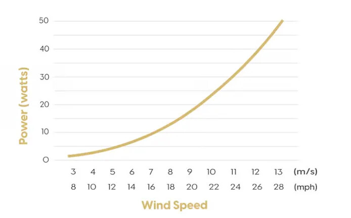

Funderar även på att köpa denna för att kunna komplettera under natten när solen inte skiner. Men den väger 1.3 kilo så får se.
https://www.indiegogo.com/projects/shine-2-0-fast-charge-your-devices-with-wind-power#/

Du vill väl inte campa där det blåser såpass att den genererar något av värde?AndersMalmgren skrev:
En vindgenerator behöver upp högt för att fånga vind, undantaget är till sjöss.

Därför den har sitt eget batteri så den inte behöver stå vid lägret. Men man ska nog inte förvänta sig för många wh efter en nattD Dilato skrev:
Finns även en 15W elektrotermisk generator man ställer över lägerelden. Men den väger Ganska mycket så inte värt vikten.
