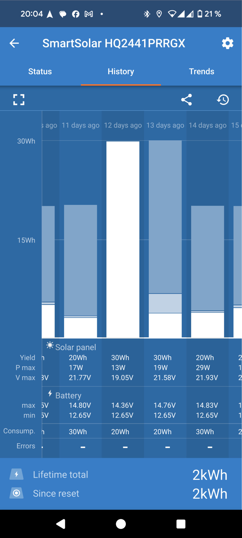

Attitudeswe
På fasaden har jag en 50w horisontel panel kopplad till ett 12V AGM batteri. För att den MPPTn skall klara 380W panel behöver man gå upp till 24V batteri.
Utdelning nu i sept:
SmartSolar app visar solpanelens energiproduktion och batterinivå, med stapeldiagram, över de senaste dagarna i september.
