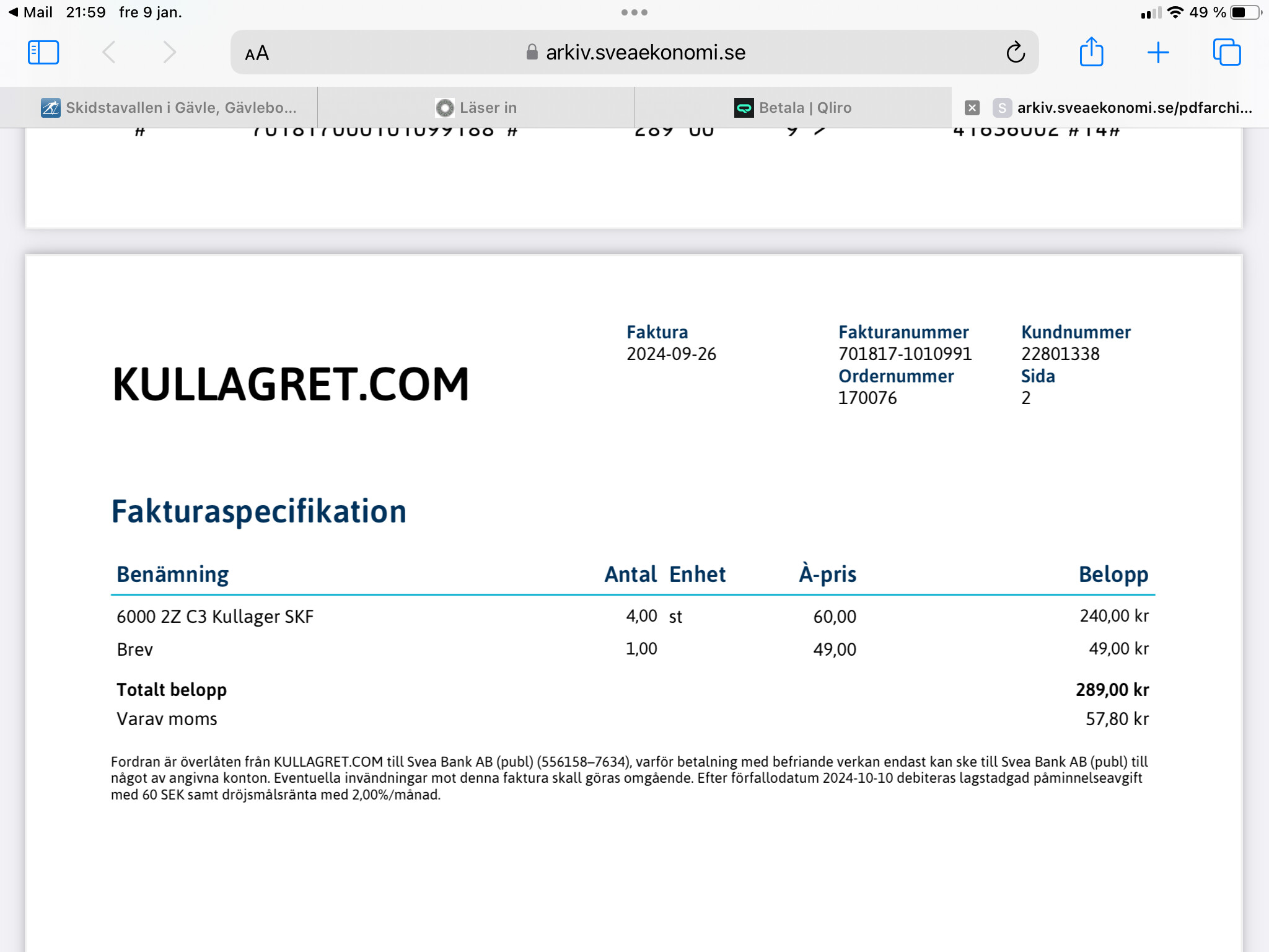

D Dag Tedenby skrev:
Ja 700 DCV Kollar artikelnumret i morgon. Men gick nog på det som fanns i tråden.
Köpte på kullager. se!
Det större lagret! och Kullagret.com var det tydligen.
  • En fakturaspecifikation från Kullagret.com med detaljer om lager och pris på kullager SKF och brev. Totalt belopp 289 kr inklusive moms.
renoveringslasse
R
Stort tack för infon! Uppskattas!
