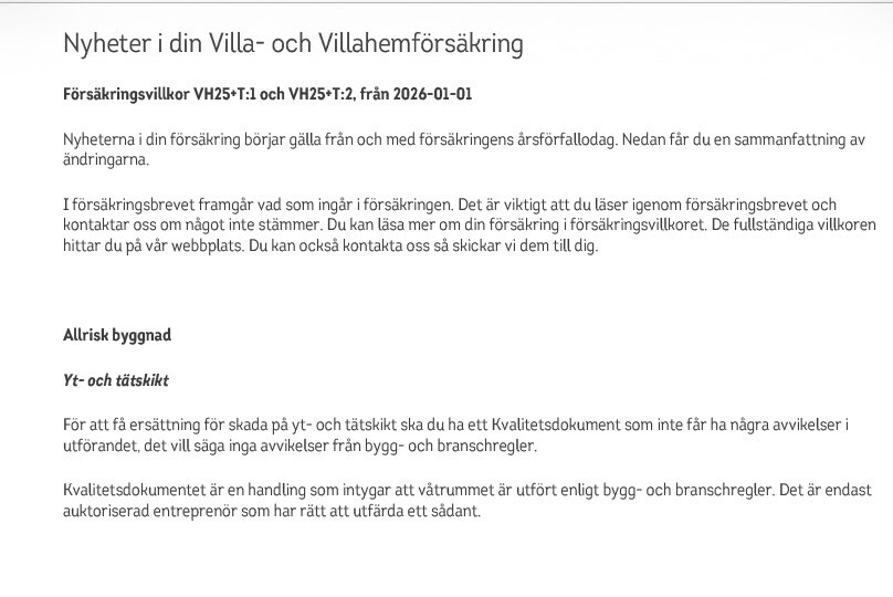

LF utförsäkrar våtrum utan kvalitetsdokument eller med avvikelse?!
Har LF (LF Stockholm i mitt fall) generellt börjat utförsäkra våtrum kvalitetsdokument eller som har sådana med en enda avvikelse?
Inför förnyelse av villahem som jag har hos länsförsäkringar så brukar jag vara mest kostnadsfokuserad men denna omgång så såg jag en notis som fick mig att reagera
I princip innebär väl detta att mitt ena badrum som jag gjort själv enligt alla konstens regler är framöver helt utförsäkrat då jag givetvis då saknar ett kvalitetsdokument från en hantverkare. Likaså är mitt andra badrum utförsäkrat då, även om jag gjorde det själv, inte har fullt ägarskap av all rördragning så även om jag hade haft en hantverkare som gjort det åt mig så skulle jag troligtvis haft en avvikelse noterad pga en vattenledning som jag inte får röra pga att den tillhör en gemensamhetsanläggning med dolda inbyggda skarvar.
Innan detta tillägg av LF löd villkoren i försäkringsbrevet enligt följande
4. Badrum, duschrum, tvättstuga eller annat våtutrymme inomhusanpassat för återkommande vattenbegjutning. Våtutrymmena skavara utförda enligt de byggregler och i förekommande fallbranschregler samt tillverkarens råd och anvisningar som gälldevid byggnads- eller installationstillfället.Vid skada på grund av läckage från våtutrymmen, som inte uppfyller ovan ställda krav, gäller försäkringen endast om läckageta) inte har samband med avvikelsen (från ovan ställda krav) ellerb) kommer från våtutrymme som någon annan ansvarar för.
En parantes i detta är en intressant observation att om man luser försäkringsvillkoren så är de inte uppdaterade med kommentaren kring kvalitetsdokument och avvikelser utan det tillägg som hänvisas till utöver VH25 berör andra saker. Mao en notis nu för förnyelsen som då ändras deras bedömmnings praxis verkar det som

"Det stämmer inte att vi ”utförsäkrar” våtrum som saknar kvalitetsdokument eller är byggda i egen regi. Våra villkor skiljer på:
- Ersättning för själva läckageskadan (följdskadorna)
- Ersättning för det som orsakat skadan – ytskikt och tätskikt – via momentet Allrisk byggnad
I villkoret F.2.2 Läckage står att våtutrymmen ska vara utförda enligt gällande byggregler, branschregler samt tillverkarens anvisningar vid byggnads‑ eller installationstillfället.
Det gäller oavsett om badrummet är byggt av en behörig entreprenör eller av husägaren själv. När en skada inträffar bedömer vi:
- om våtrummet är fackmässigt utfört enligt de regler som gällde, och
- om eventuella avvikelser faktiskt har orsakat läckaget.
Precis som i de flesta försäkringar ersätter vi normalt inte den installation som läckt, utan de följdskador som uppkommit på andra byggnadsdelar.
2. Ytskikt och tätskikt (Allrisk byggnad)
I grundvillkoret (F.2.2) framgår också att försäkringen inte gäller för skada på ytskikt och tätskikt som läckt och orsakat skadan. Det är normalt undantaget i branschen.
Genom tilläggsmomentet K.8.3 Ytskikt och tätskikt kan försäkringen däremot ersätta även ytskikt och tätskikt, men då krävs att:
- arbetet utförts av behörig entreprenör, och
- entreprenören har lämnat ett kvalitetsdokument utan avvikelse från tiden då arbetet utfördes.
