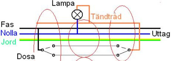

nisse123 nisse123 skrev:
Jag tror inte att du & elmont förstår hur en korsbrytare fungerar.
I ena läget så är det kontakt mellan 1 & 3 och mellan 2 & 4, sen när man växlar läge på brytaren
så blir det kontakt mellan 1 & 4 och mellan 2 & 3,
Titta ordentlig på hela bilden och följ fasen i de 8 olika kombinationerna som brytarna kan stå i.
Den kopplingen fungerar men är ingen sparkoppling
Sparkoppling innebär att du sparar trådar (ledare)
Precis Mikael_L skriver så får du sex ledare i två av rören oavsett om det är den traditionella kopplingen eller den kopplingen som du lagt upp
Så rätt benämning är alternativ koppling och inte sparkoppling

U Uffe A skrev:
Du har ju även två trappbrytar att ta hänsyn till och det är det som ställer tll problem
Rita upp det i alla lägen som brutarna kan stå i så ser du problemet
Jag ser inte problemet, kan du förklara.
Schematisk ritning av en trappkoppling med lampor, dosor och ledningar märkta fas, nolla och jord.
Vanlig trappkoppling , även där 6 trådar.
Visst och det är ingen sparkoppling
Visa bilaga 551268
Här är sparkopplingen ;)
