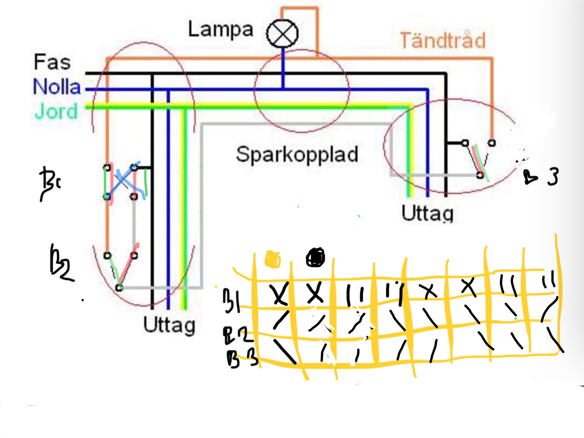

U Uffe A skrev:
Är inte så säker på att det kommer att fungera
Har du testat den kopplingen?
Jag tror inte att du & elmont förstår hur en korsbrytare fungerar.
I ena läget så är det kontakt mellan 1 & 3 och mellan 2 & 4, sen när man växlar läge på brytaren
så blir det kontakt mellan 1 & 4 och mellan 2 & 3,
Titta ordentlig på hela bilden och följ fasen i de 8 olika kombinationerna som brytarna kan stå i.
Visst vet både jag och Elmont hur en korsbrytare fungerar
Men enligt din ritning så gör inte du det
Föreslår att du kopplar i hop det och testar så du blir övertygad
Du har ju även två trappbrytar att ta hänsyn till och det är det som ställer tll problem
Rita upp det i alla lägen som brutarna kan stå i så ser du problemet ;)

Har du ritat upp alla kombinationerna och kollat ?
Jag tycker att du ska göra det !
GK100
Ja titta där, till och med "Elmont" har ju sagt att den funkar, fast det var ju nästan 10 år sen.
Nu kanske Uffe A blir överbevisad, eller vill du att jag ritar upp alla 8 scenarierna ?

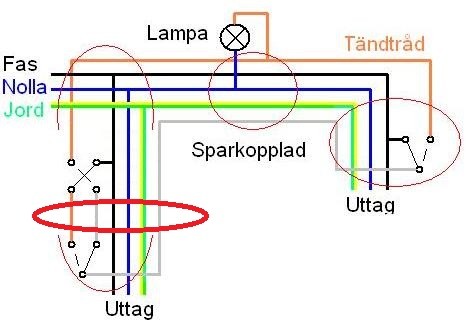

Japp, men som strömvägarna är inritade med rött/rosa ... Så funkar inte en korsomkopplare...
edit, nej nu hade jag nog otur när jag tänkte, tror jag .. :giggle:
Mikael_L
Däremot krävs det 6-ledarkabel på en sträcka.
En mycket ovanlig fågel!
Elektriskt kopplingsschema som visar en lampa, uttag och en sparkopplad med en 6-ledarkabel markerad med röd cirkel.
Trappbrytarproblemet kan man gå igenom med en greykodad sanningstabell. Då ändras bara en brytare åt gången för varje steg åt höger i tabellen och lampan skall alltid släckas eller tändas för varje steg. (Lättare att hålla ordning på vilka alternativ man kollat och det går inte åt så många färger jämför med att rita i figuren).
. Elektriskt schema med färgkodade ledningar och en sanningstabell för trappbrytarkoppling.
Fyll på med gul prick (lyser) eller svart prick (släckt).

Fast isåfall skulle jag själv dra den vanliga trappkopplingen med två mellantrådar och så en extra ledare dit man vill ha uttag/vidarematning. Mycket enklare för alla att förstå sig på.
Det blir ju liksom ingen vinst med denna nästan okända koppling, bara huvudbry.
