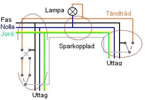

Vad är poängen med snål-/sparkoppling?
Det räcker att dra en 5-ledare mellan brytarna och ändå få fas i båda ändar. Praktiskt om det är utanpåliggande installation.
TRJBerg och 1 till
Mikael_L Mikael_L skrev:
Den som kallas snålvariant här är den s.k sparkopplingen (började jag själv använda alltmer efter att jag blev elektriker, numera idag alltid)
Fulvarianten har en massa olika namn, kärt barn .. du vet.... Norsk, polsk, stockholmskoppling, brynäskoppling osv. Namnen har inget med geografisk hemvist att göra i egentlig mening, utan man väljer ut en grupp man tycker är tveksamma eller roliga osv och sätter deras namn på kopplingen.
Mittenvarianten kan utökas med korsbrytare.
Elektrisk kopplingsschema visande anslutningar för lampa med spårkopplad och korsbrytare.
Albireo och 1 till
Är inte så säker på att det kommer att fungera
Har du testat den kopplingen?
elmont
Håller med Uffe A helt i frågan om en tveksam funktion, jag kan inte se att det skulle fungera.
hempularen och 1 till

Om någon kommer på en sparkoppling med korsbrytare så är det läge för nominering till Nobelpriset :cool:(y)
