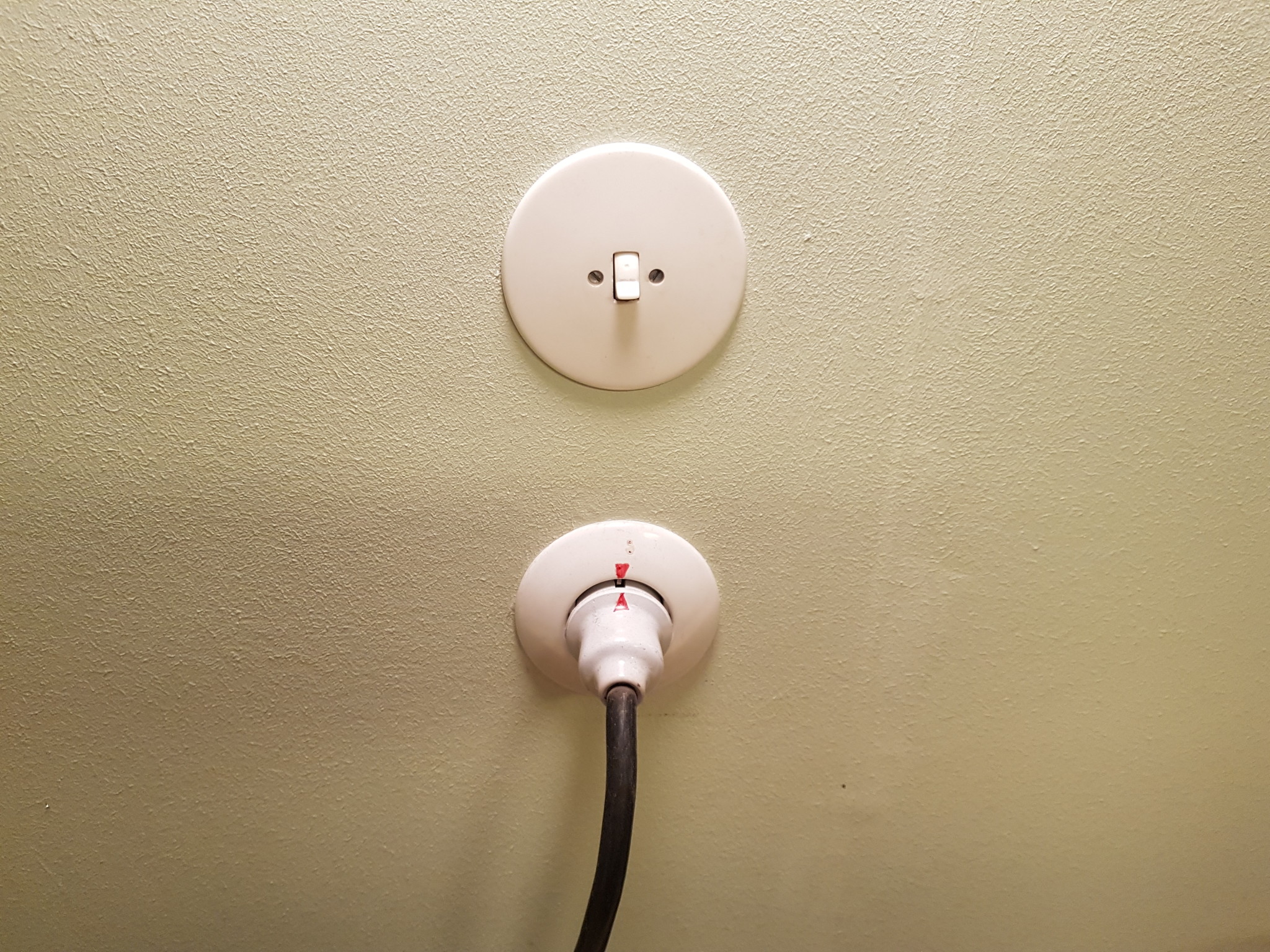

Två vita eluttag på vägg, ett med ansluten kabel och röd markering.
Nollan till höger i alla uttag i labbänken (eller var det tvärtom?) ;)

så med dessa apparater i beaktan så borde vi egentligen ha kontakter som bara går att sätta åt ett håll? Som norm alltså?
Eller så skrotar man apparaterna som inte är anpassade till vårt system, man kan ju inte hålla på och ändra systemet efter "svagheterna" på apparater.
Mikael_L och 2 till
Är det ett krav att hålla reda på fas och nolla så finns blå CEE don som är polariserade.
