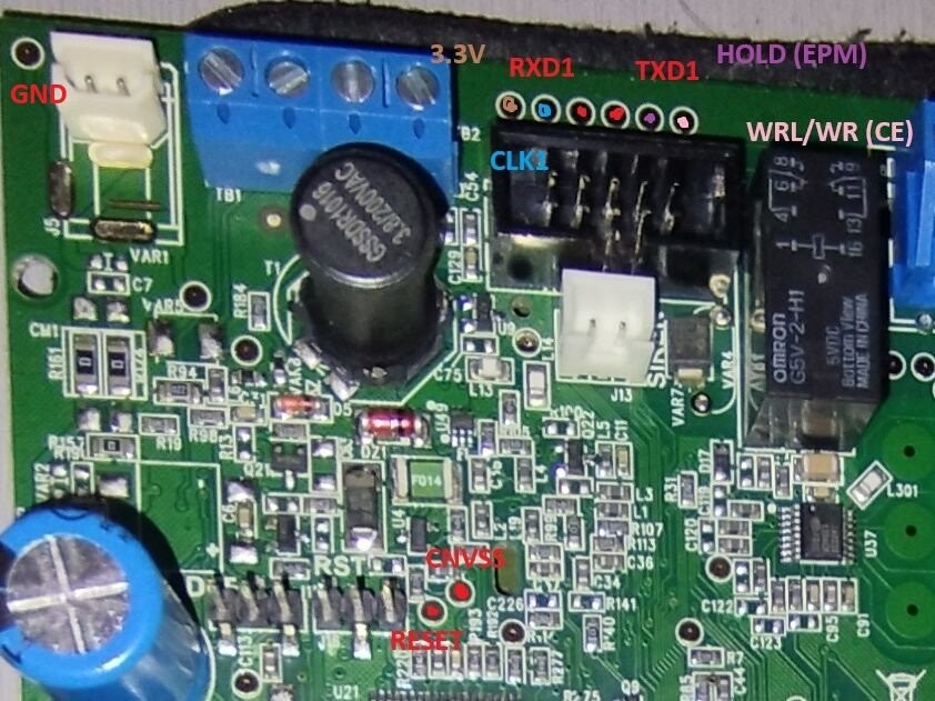

"However, some panel types can have 2 active powerlink connections and it may be possible to connect both a Powerlink and have a connection to Home Assistant."
Problemet är att du har bara en port på panelen.
För att koppla in i båda lösningar samtidigt så behöver du göra något av följande:
- "Splica" befintlig kabel och löda dit kablar för HA (= Y-split).
- Löda kablage på kretskort (GND / 3.3V / RXD1 / TXD1).

Jag tänker det kunde vara möjligt sätta en arduino eller liknande som bara dumskallar på alla at kommandon enl default förut SMS där man styr vidare till en terminal. Om man tar ett sim kort utan data och sniffar så kommer ju inte larmet lyckas koppla upp gprs men det behöver man ju inte stödja (om man inte vill ha fallback på det via arduino)
Eller kanske ännu enklare, låta modulen vara kvar, kopplad till arduino på annan port och bara vara transparent utom just sms som man fångar och ändrar
Jag använde mig av en "Saleae Logic Analyzer" och kopplade in den på GSM-modulen.J JohanLun skrev:Hur sniffade du alla at kommandon så snabbt?
Om man luskar ut alla kommandon så skulle man säkert kunna ersätta GSM-modulen med något annat.
Däremot så kan du nog inte ha båda "modulerna" i samtidigt.
HA-integrationen simulerar en IP-modul (så som jag har förstått det).
Allt som går att göra i appen går därför att göra via HA.
En bättre lösning än att simulera GSM-modulen.
Du kan koppla larmet till HA via tråd eller Wi-Fi.
Jag har plockat ur GSM-modulen och kör istället med IP-telefoni via HA.
När larmet går så blir jag uppringd, det görs X antal försök med X sekunders mellanrum.
När jag väl har svarat så spelas larmsignal i samtalet och larmet måste kvitteras via knappsatsen i telefonen.
Jag har koppling till larmcentral och vill ha kvar men gärna haft möjlighet att larma på via telefon (sms)C cilione skrev:Jag använde mig av en "Saleae Logic Analyzer" och kopplade in den på GSM-modulen.
