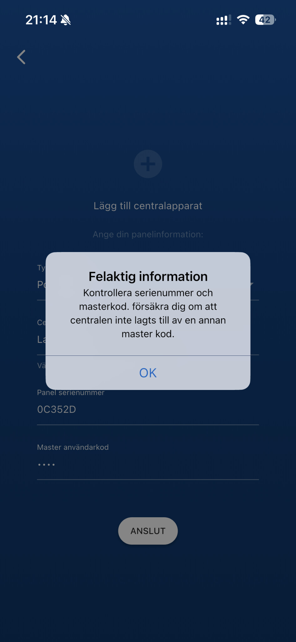

Har du några tips? Inte helt säker på att den är uppkopplad mot nätet. Jag kan använda mig av fjärrkontroll och allt funkar men har inte möjlighet att registrera den mot appen
  • Felmeddelande på skärm angående felaktig information vid anslutning av centralapparat, med instruktioner om att kontrollera serienummer och masterkod.
Hmm det va så längesen jag la till den. Kommer inte ihåg..
Masterkod är väl 6-8 siffrig?
Efter jag hade lagt in det så fick jag samma fel som du ett tag, sedan funkade det helt plötsligt efter några dagar.
Och ja masterkoden är 6 siffror
Tack! Vet du hur man byter den? Lyckas inte lösa det, om det nu är koden som är fel…
Tror mastern är fyra siffror, default 1111 eller 9999 efter reset... Men kan ha fel. I manualen som finns på nätet står hur man byter.

Får inte till det. Får samma felmeddelande… Förra ägaren används larmet tillsammans med Garda Alarm och deras app. Då borde den väl inte finnas en aktiv användare på Visonic?
Om du inte har masterkoden är den nog bara att nollställa allt.

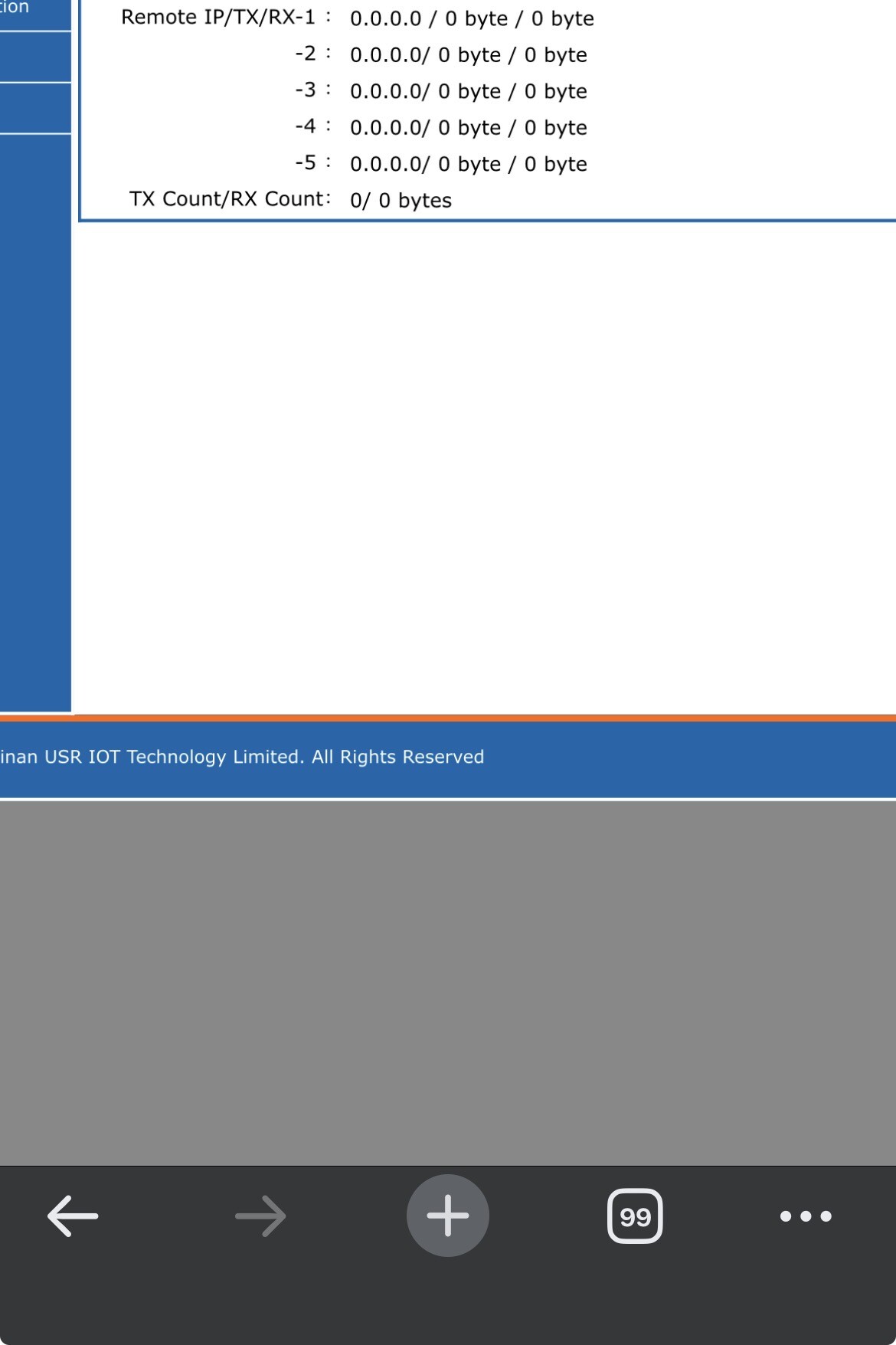

Så lite osäker på om larmet har koppling mot nätet och att det kan vara därför appen strular vid registrering. Kan jag kolla om den är uppkopplad? Jag kommer åt larmet genom den lokala IPn men tvek om den pratar utanför lokala nätverket
B Bifrosten skrev:
Kommer du in i panelen överhuvudtaget? Alltså själva larmet, inte appentbek o
B Bifrosten skrev:
Kommer du in i panelen överhuvudtaget? Alltså själva larmet, inte appen?
Inte helt hundra på att den når nätet…
  • Skärmbild av ett nätverksgränssnitt som visar ingen dataöverföring med IP-adresser listade som 0.0.0.0.
