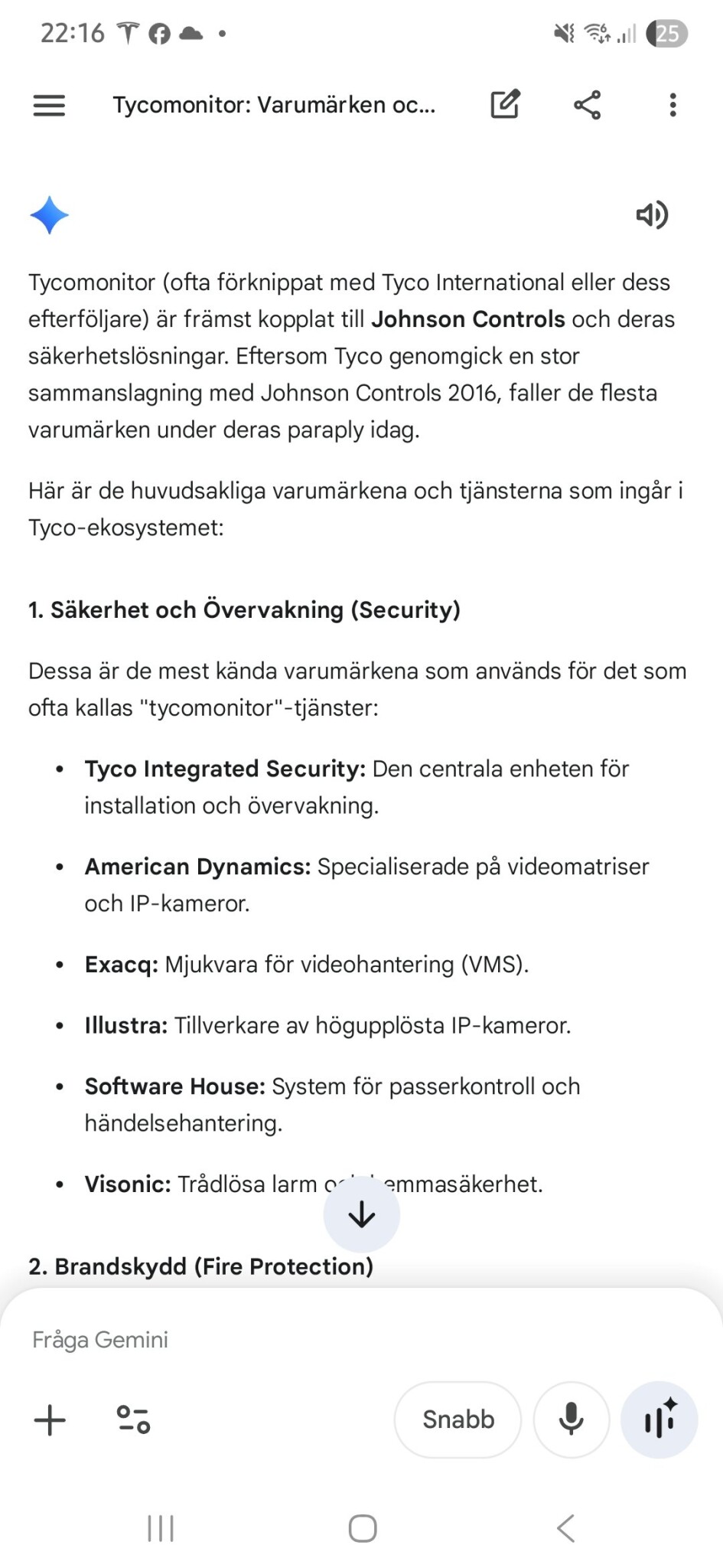

Fem, samma som tre men utan 4g men kräver sk ip-modul (ethernet). Verkar vara visonic som står bakom servern, kanske är v bara ett produktnamn hos företaget Tyco.
Att köra en server är faktiskt inte speciellt dyrt, speciellt om det inte är massa lagring och komplicerad support åt användare. Det är inte mycket data som skickas.
Kör 4g modul alt ip-modul och Tycomonitor. Inga kostnader tillkommer och du får appen som funkar bra.
Har en ip-modul liggandes om de är av intresse.
Skärmbild av en artikel om Tycomonitor, varumärken och tjänster kopplade till Tyco och Johnson Controls inom säkerhet och övervakning.
