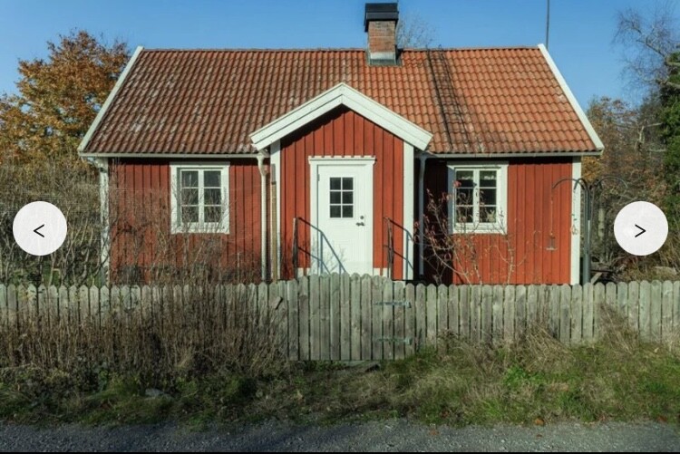

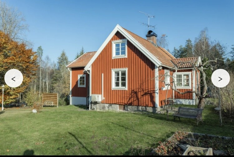

Sen en annan sak, jag tycker inte det ser ut som ett typiskt 70 tals hus men det kanske är färgen och att det är ute på landet som luras bara? Jag googlade mig till nu att från mitten av 70 talet blev det populärt med röda hus med vita knutar vilket kan förklara färgen…. Hade en liten förhoppning annars att det kanske är byggt noggrant och lite som ett äldre hus, med äldre och mer robust trämaterial…
Ja precis det var det vi tyckte, att grunden såg mkt äldre ut och funderade på om det kunde vara ngt som har byggt på ett äldre sätt, eller använt en äldre grund?🤔 Men tror du hela huset kan vara a äldre? 😃Får höra med mäklaren om årtalet verkligen stämmer dåG Glunten49 skrev:
Det ser iaf ut som förstukvisten och delen längst bak på huset är tillbyggt för det har en annan grund. Kanske är det som är ”ombyggt 1987”?
Såhär ser huset ut framifrån.
Det verkar ha varit väldigt litet från början och vi funderade på varför de byggde så litet hus på 70 talet. Men om det/grunden är äldre så är det kanske en förklaring
