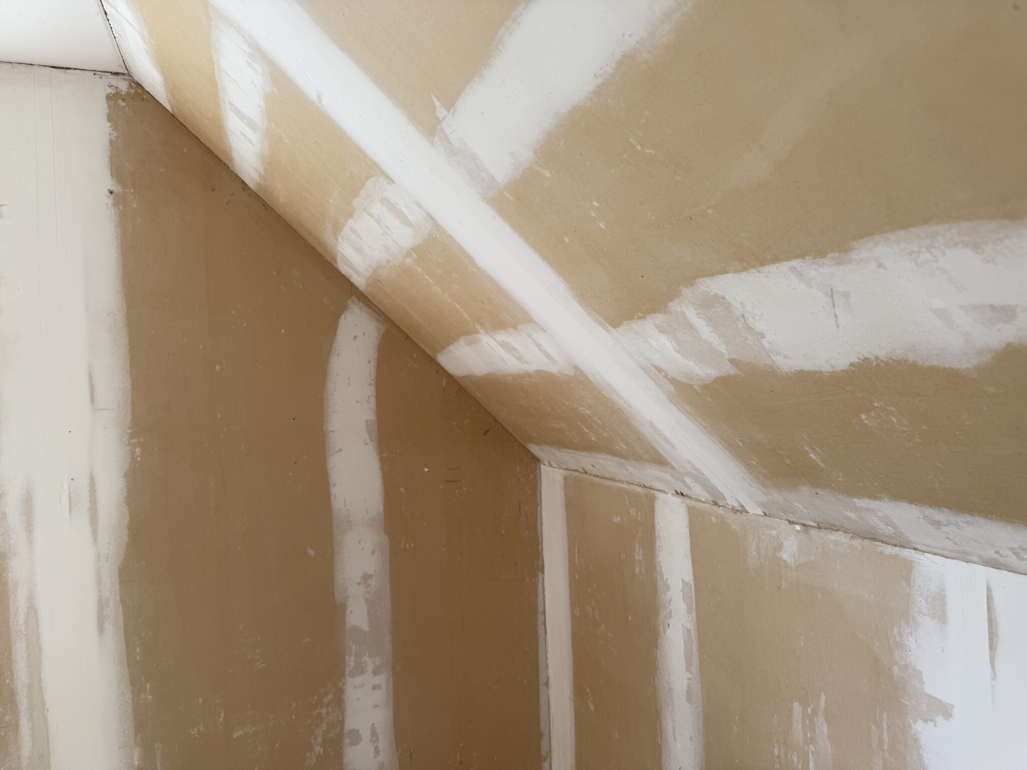

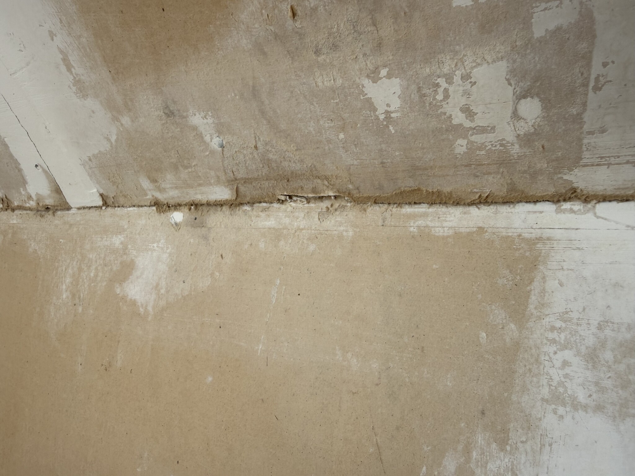

Här satt en list innan. Dottern vill ha målad vägg så tanken är att bredspackla. Kan man sätta skarvremsa eller har någon annat bra tips?

Om det fungerar med skarvremsa beror på hur mycket som skivorna rör sig i förhållande till varandra. Det är alltså svårt att veta utan att pröva. Pröva och om det spricker/skrynklar sig i vinkeln får du sätta en målad list över.
Sen finns det väl fortfarande glasfiberväv man kan ha som renoveringstapet.
