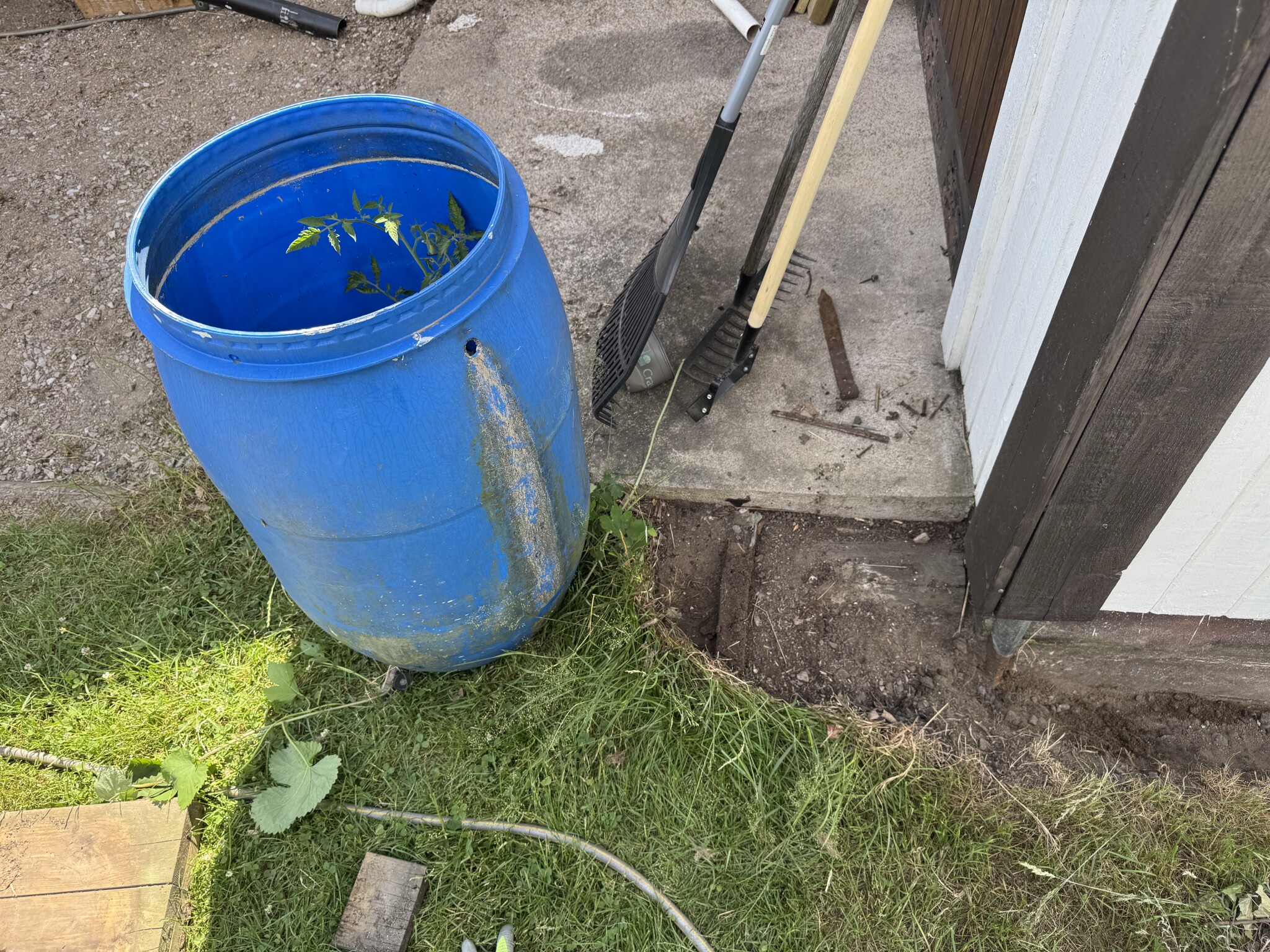

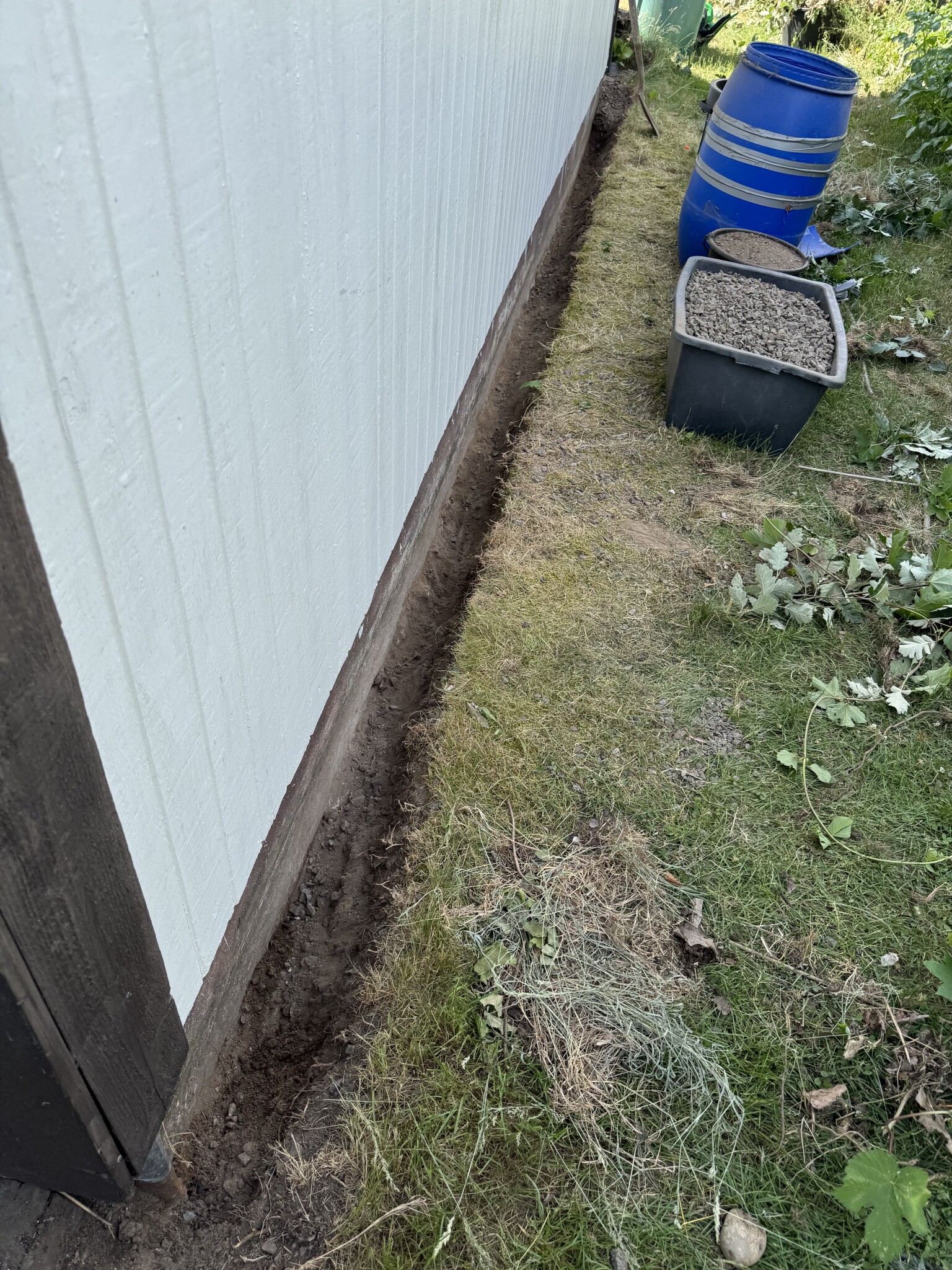

Har ett 70-talsgarage på platta. Hur hindrar jag med rimlig insats fuktövergång till plattan?
Inga dräneringsrör och på andra väggen lade jag bara singel i markduk närmast betongen.
Bör man lägga platonmatta med kant för dessa ynka 20cm? Något annat?
Bör man skapa dränerande lager även på plattan framför garaget?
Sand ungefär 40 cm ner på hela tomten.
Garaget håller frostfritt över vintern och bra ventilation men inga planer på att göra om det.

Man kan ju lägga ett dräneringsrör i botten av den uppgrävda fördjupningen, täcka med grus och därmed leda eventuellt stående vatten bort mot en stenkista eller liknande. Täck med tvättat grus utan nollfraktion, och håll ett horisontellt avstånd från betongplattan till jord/gräsmatta om en halvmeter eller så. Markduk undertill är bra för att inte jord ska vandra upp i gruset underifrån. Att applicera en 2dm platonmatta mot betongen gör nog inte så stor skillnad, men kan ju göras om man ändå håller på och gräver för att bättra ventilation dikt an mot betongen. Säkra sen framförallt att marknivån (gräsmattan) lutar bortåt från garaget, helst på ett avstånd av 2-3 meter, så att inte regnvatten- eller smältvatten rinner in mot betongplattan.
Man kommer inte ifrån att marken en bit ner håller närmast 100% relativ fuktighet, så om man gjuter en betongplatta direkt på markgruset så kommer en viss mängd fukt alltid att kontinuerligt ledas upp i plattan underifrån. Även om garaget har någon form av underhållsvärme så kommer temperaturskillnaden mellan betonggolvet och marken inte vara tillräcklig för att helt driva ur fukten ur golvet. Om man har en rimlig ventilation i garaget så hålls antagligen fuktnivån ändå på ok nivåer.
Fungerar förhoppningsvis över tid så länge inte garageväggens trädelar har direktkontakt mot betongen
