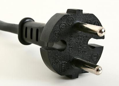

Hade den varit dubbelisolerad skall den haft följande stickpropp:
Svart klass 0-stickpropp med två stift, vanligt på 70-talet, visas i närbild med kabeln synlig.
Alternativt en euro-kontakt, men fanns den ens på 70-talet?

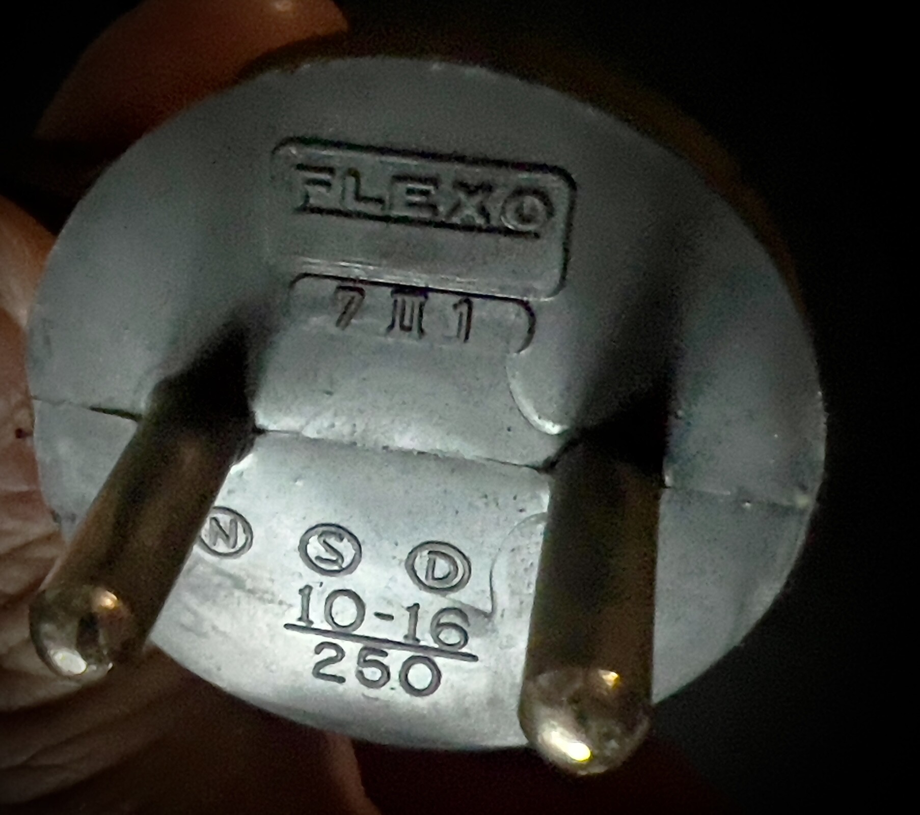

Så här ser min kontakt ut:
  • Tvåpolig elektrisk kontakt med märkningar för Flexo, 10-16 A, 250 V.
Det är alltså inte en euro kontakt. Sådana får bara sättas på dubbelisolerad utrustning Vi kan då utgå från att denna inte är dubbelisolerad.

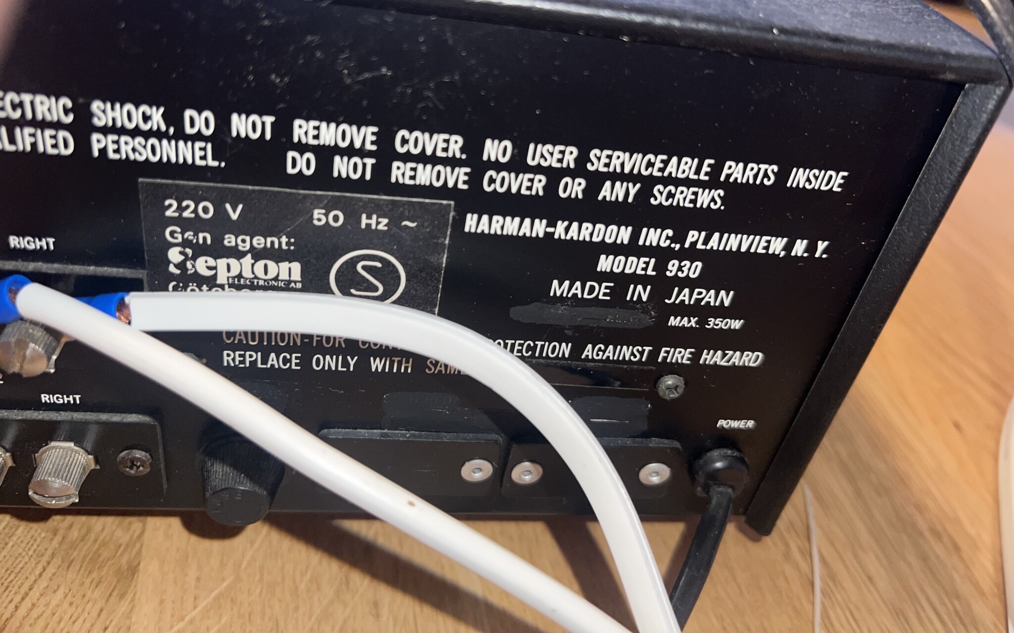

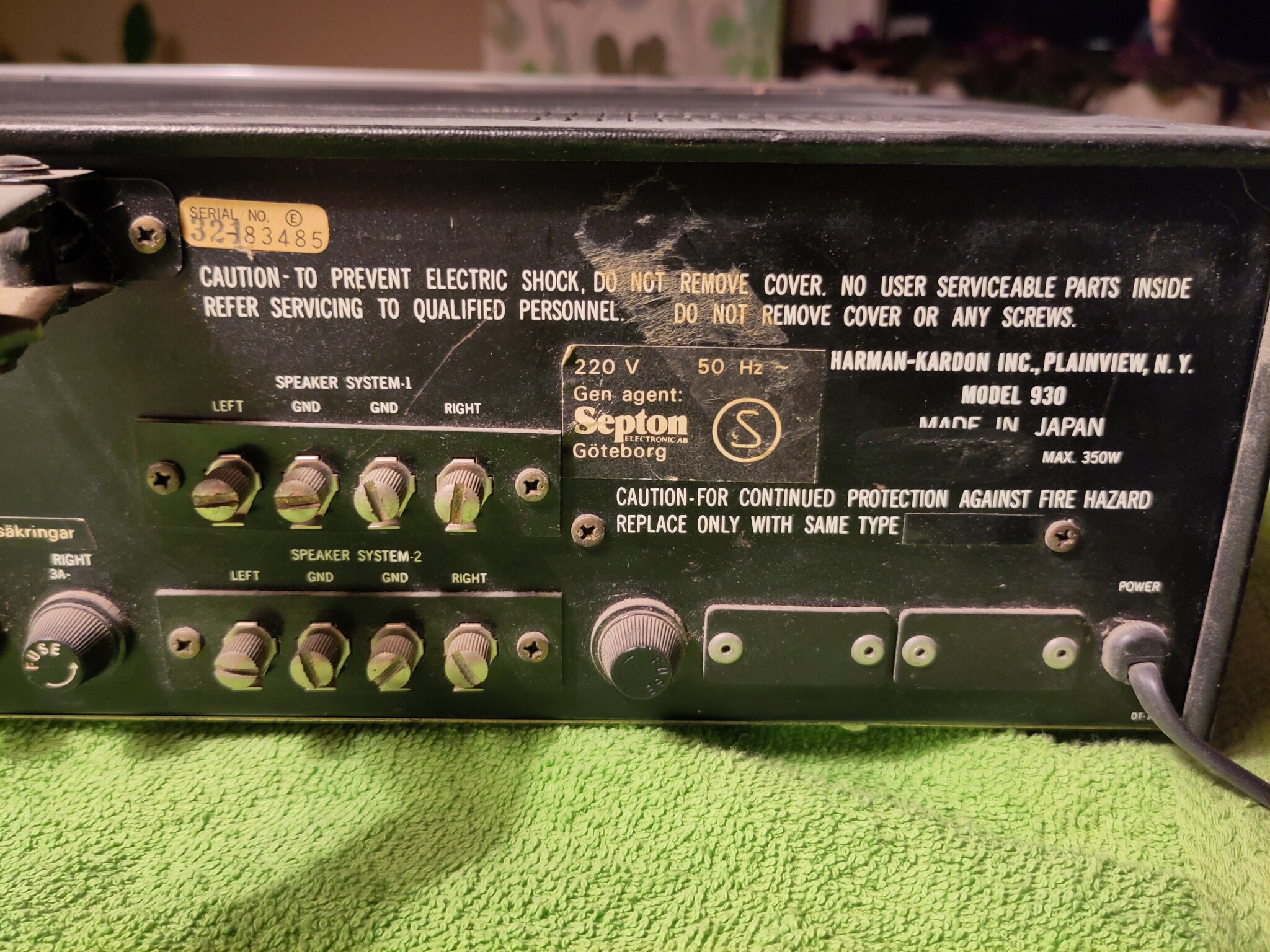

Min förstärkare är tillverkad i Japan och det verkar som att man gjort vissa justeringar hos generalagenten.
  • Baksidan av en Harman-Kardon förstärkare, modell 930, med japansk tillverkning, etiketter och varningstexter synliga.

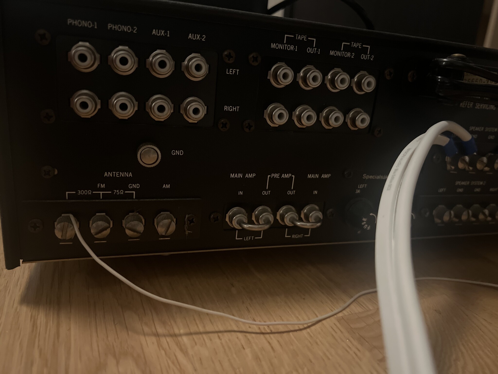

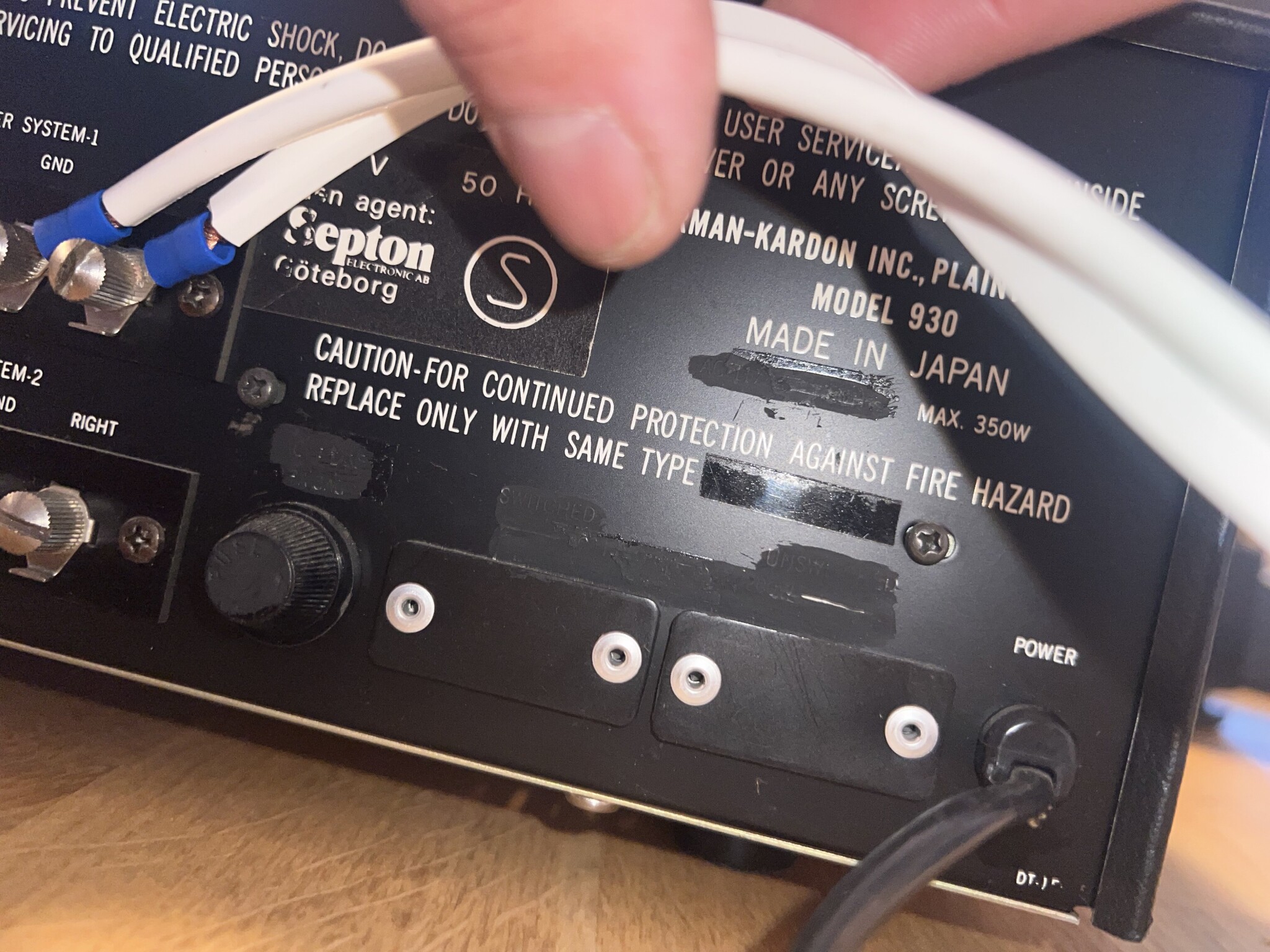

googlade efter servicemanualen på nätet och med reservation för att det kan röra sig om en tidigare revision av samma modell verkar det inte finnas dubbelisolering. Ser heller ingen sån där fyrkantssymbol på baksidan av min modell.
  • Baksida av en Harman-Kardon modell 930 förstärkare, med text om säkerhetsvarningar och specifikationer. Ingen fyrkantssymbol ses.
  • Närbild av baksidan på en elektronisk apparat med märken och varningar, inklusive Harman-Kardon Model 930, samt kablar och skruvar.
  • Baksidan av en ljudförstärkare med olika anslutningar och uttag, ingen fyrkantssymbol synlig för dubbelisolering.
