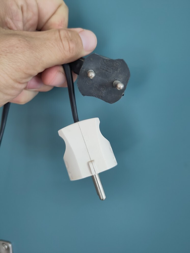

Demmpa Demmpa skrev:
Det är en otillåten kombination säkerhetsmässigt eftersom man då kan ansluta en gammal klass0-armatur (som bara får anslutas i utrymme byggd enligt "isolerad miljö") i skyddsjordad miljö.
Med en sådan koppling så har ena, av två, skyddsbarriärer försatts ur funktion.

Ska man byta till en europropp så bör ju apparaten vara dubbelisolerad, vilket jag inte tror metallchassit på dessa apparater är.
Ur en säkerhetsaspekt hade jag velat ha chassit jordat.
Med risk för att det ställer till det ljudmässigt.
Har själv två kompisar behöver samma behandling.
Vilken är det som du har @Johncarpenter ?
fin bild 😊
Jag har den nedersta. Man undrat ju hur andra ägare av dessa skönheter gått till väga.

Nu har jag ärvt dessa när den lokala radio och Tv-reperatören gick i pension och ville tömma butiken, såhär har tidigare ägare gjort med dessa:
Hand håller ett svart och vitt eluttag och adapter mot blå bakgrund.
Jag ska se om jag hittar lite tid för att se hur konstruktionen ser ut och om där är något lämplig lösning.
Nästan - en 930 twin powered

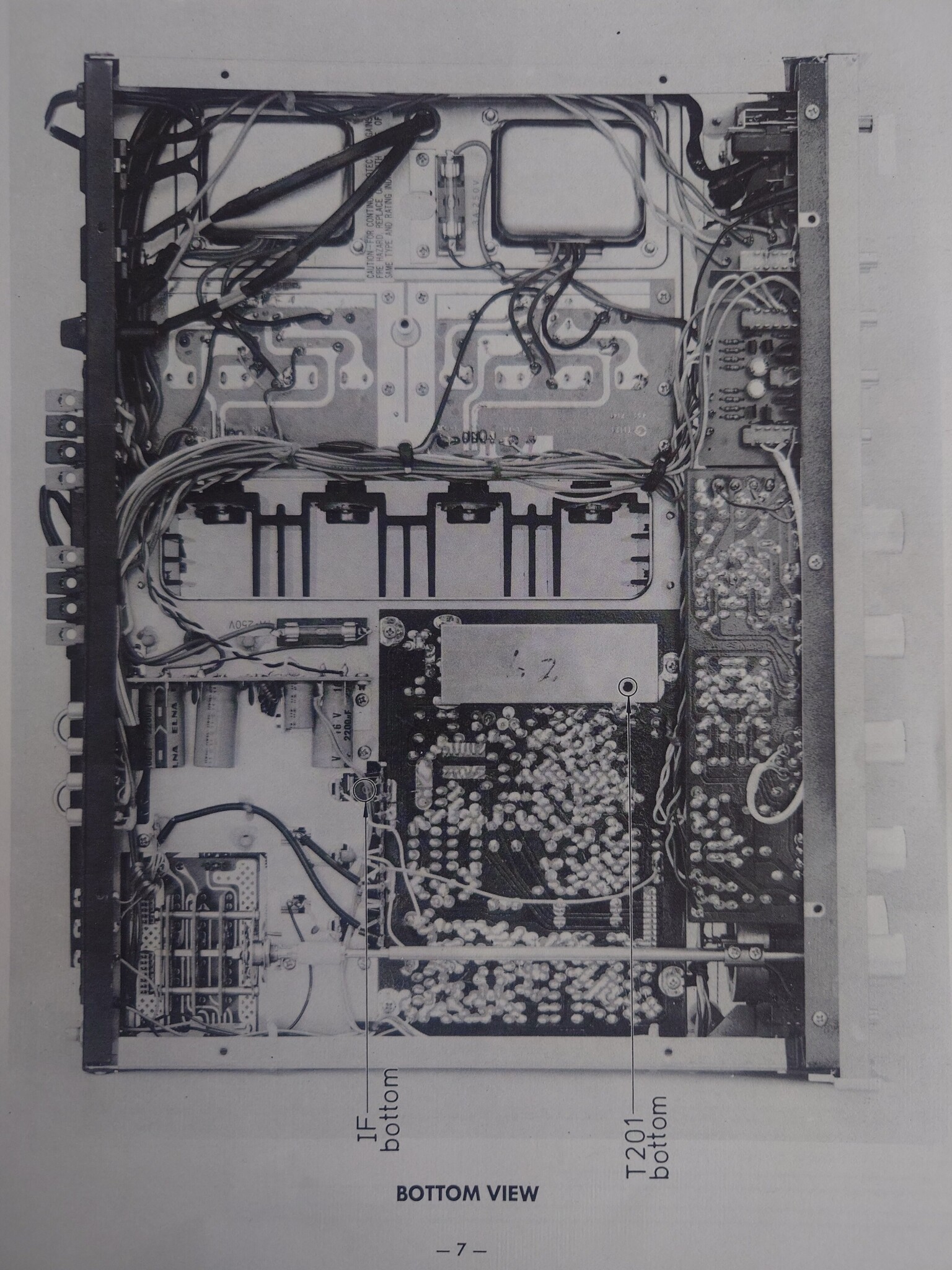

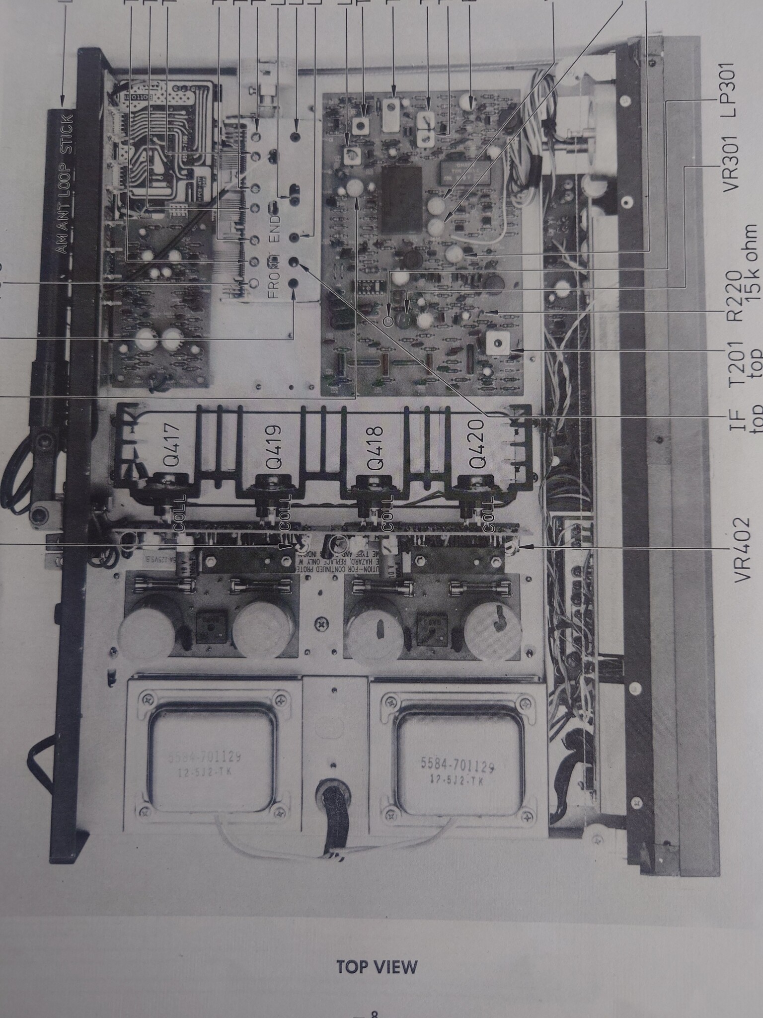

Såhär ser de ut på insidan... Skulle gissa att 930/630 är liknande...
Insida av en elektronisk enhet med kretskort, kablar och komponenter; markerat med "BOTTOM VIEW".
Intern elektronik av en 730-modell med kretskort och komponentetiketter.
