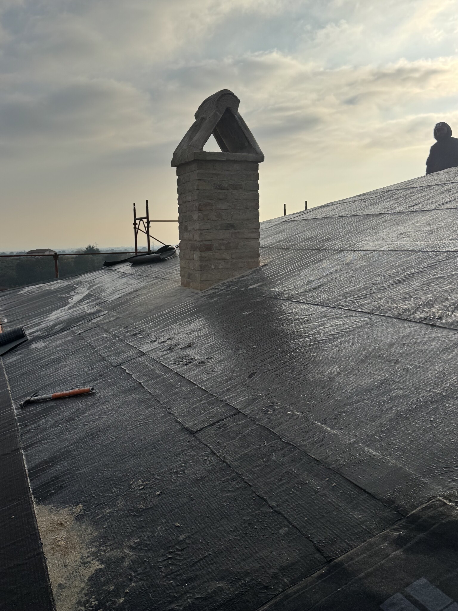

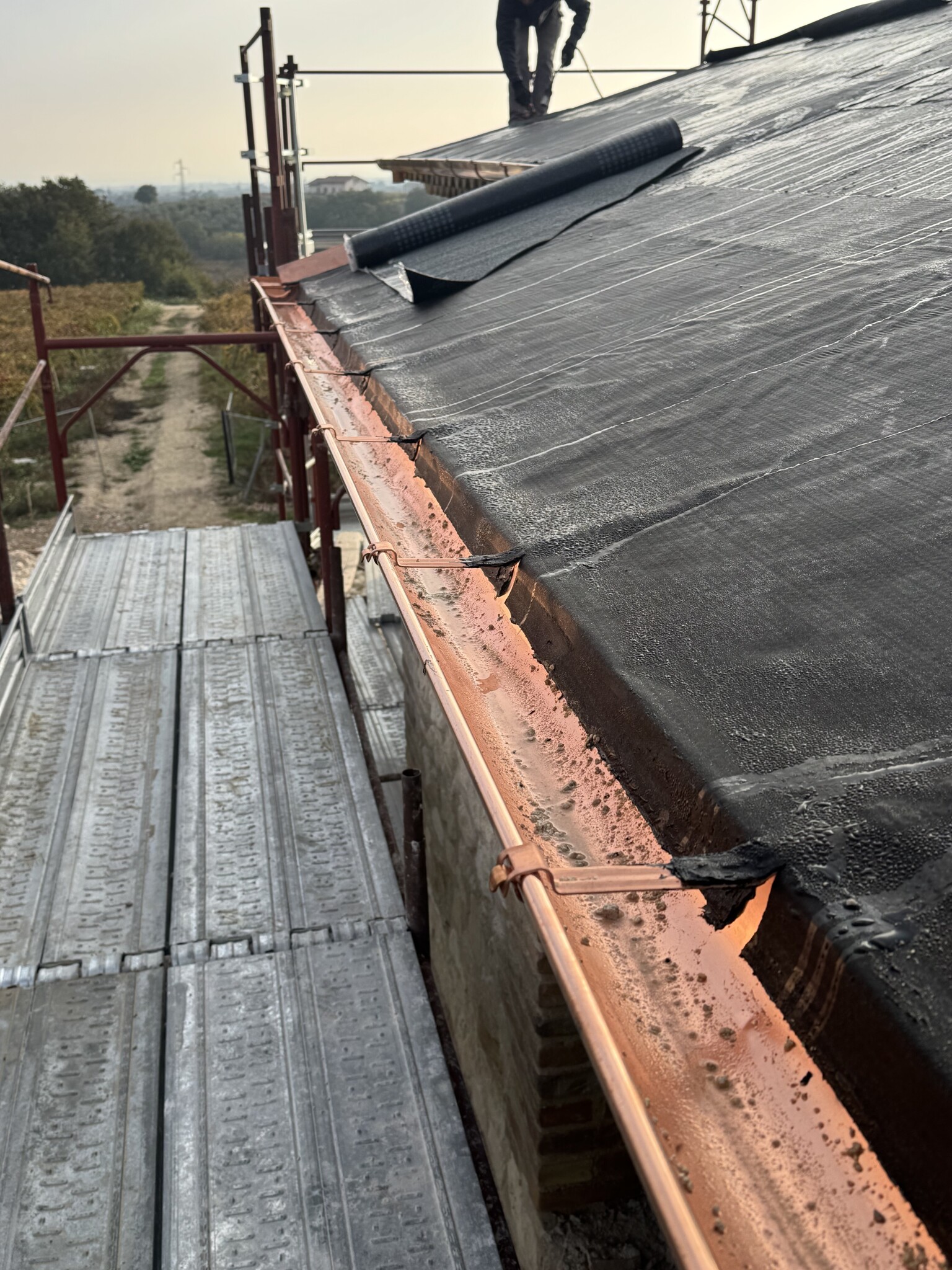

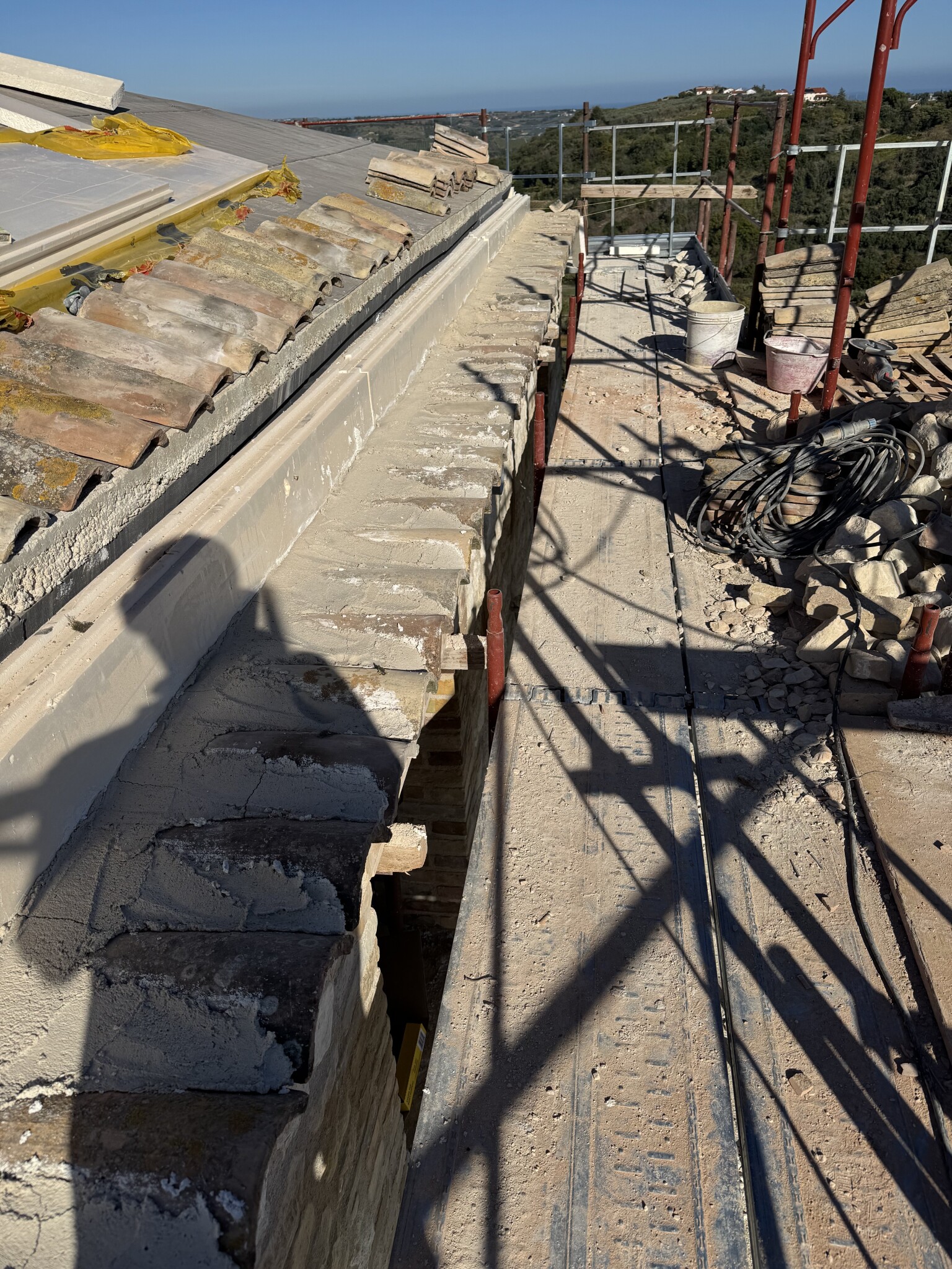

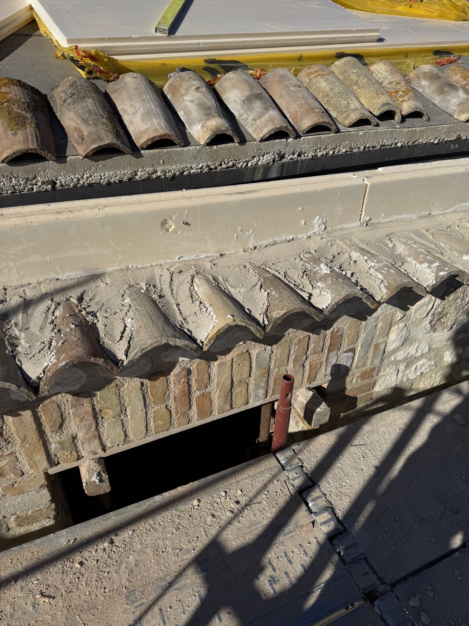

Nu avslutar vi fasaden med taktegel som tskutsprÄng. Ska vara 2 lager pÄ varandra sedan ett nytt lager membran (takpapp) och takteglet ska upp. Vi kör nya pannor under och gamla (Äterbrukade) över.

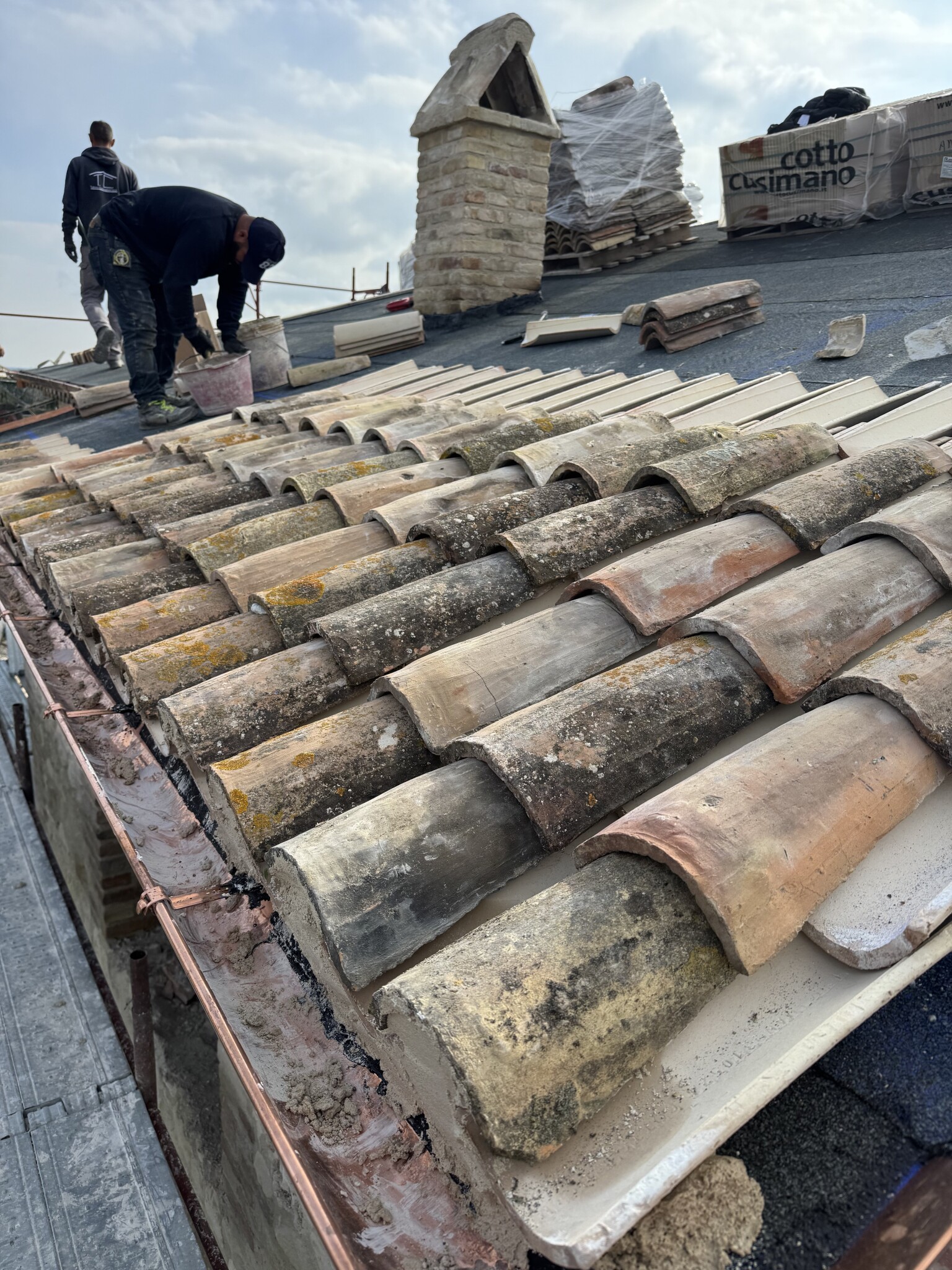

Takteglet ska pÄ idag ovanpÄ takpappen.

TÀtning runt skorstenen kÀnns lite sÄdÀr?
