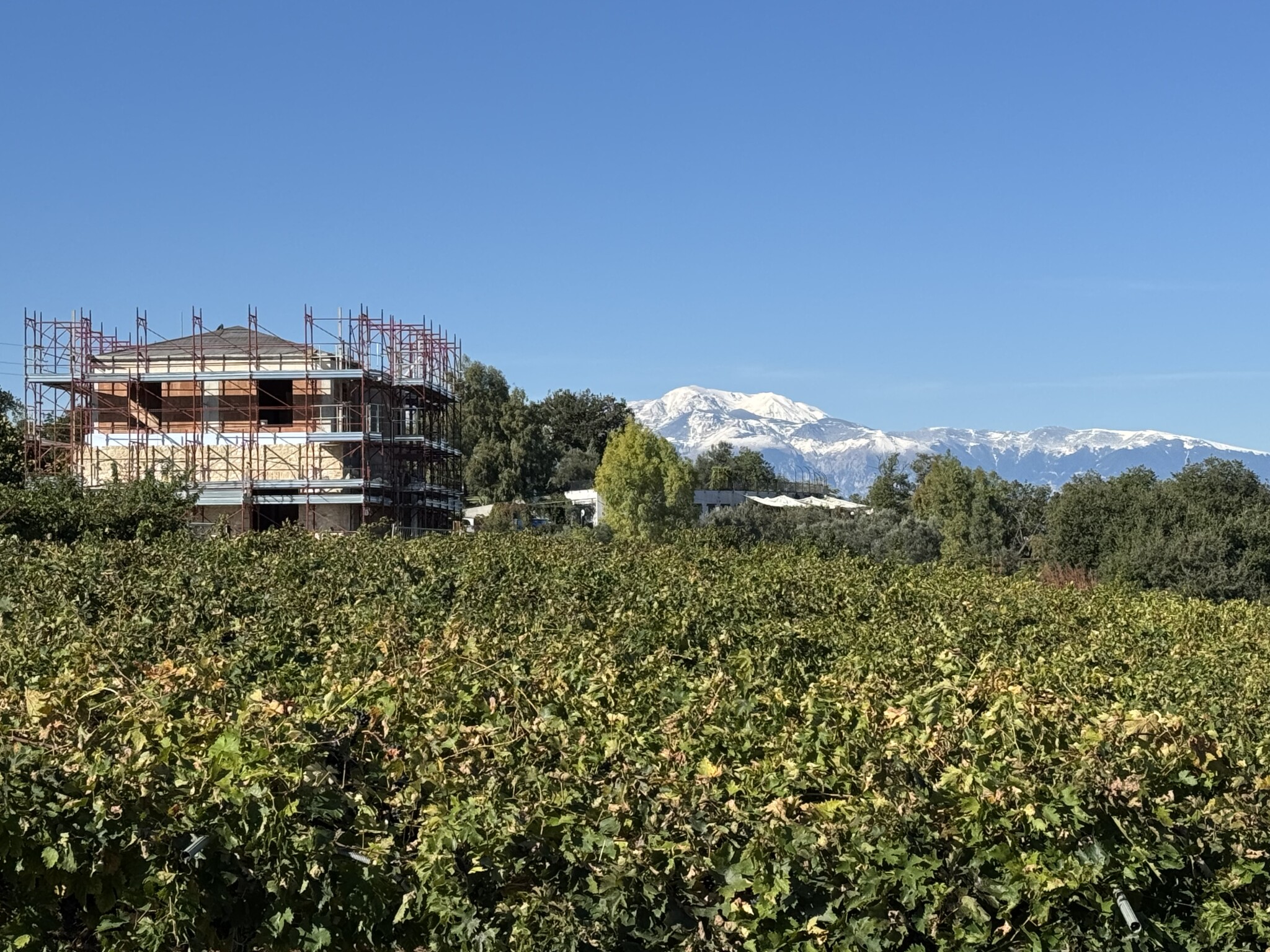

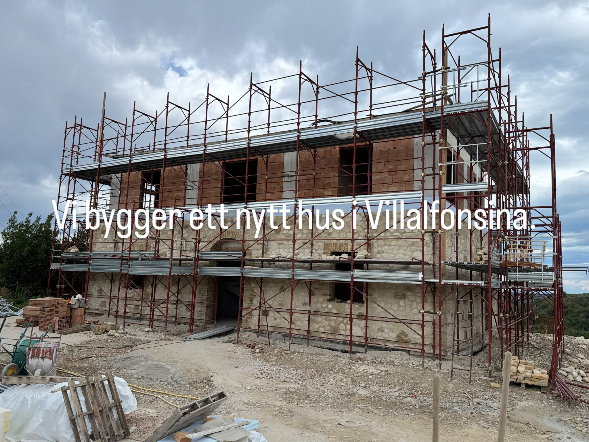

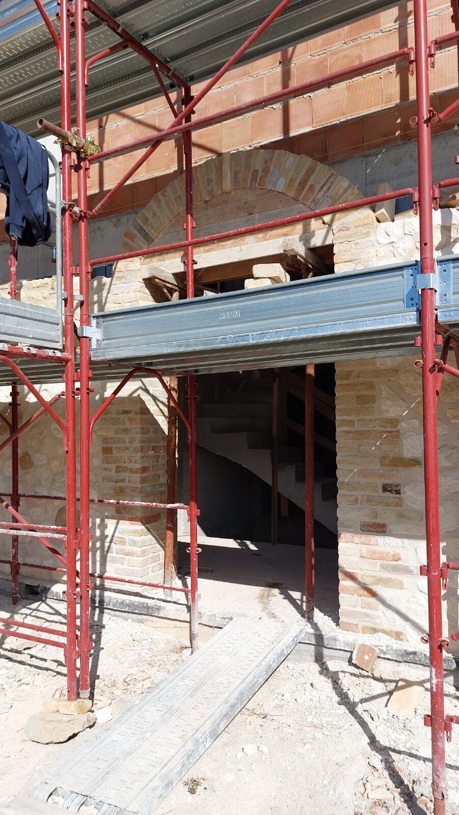

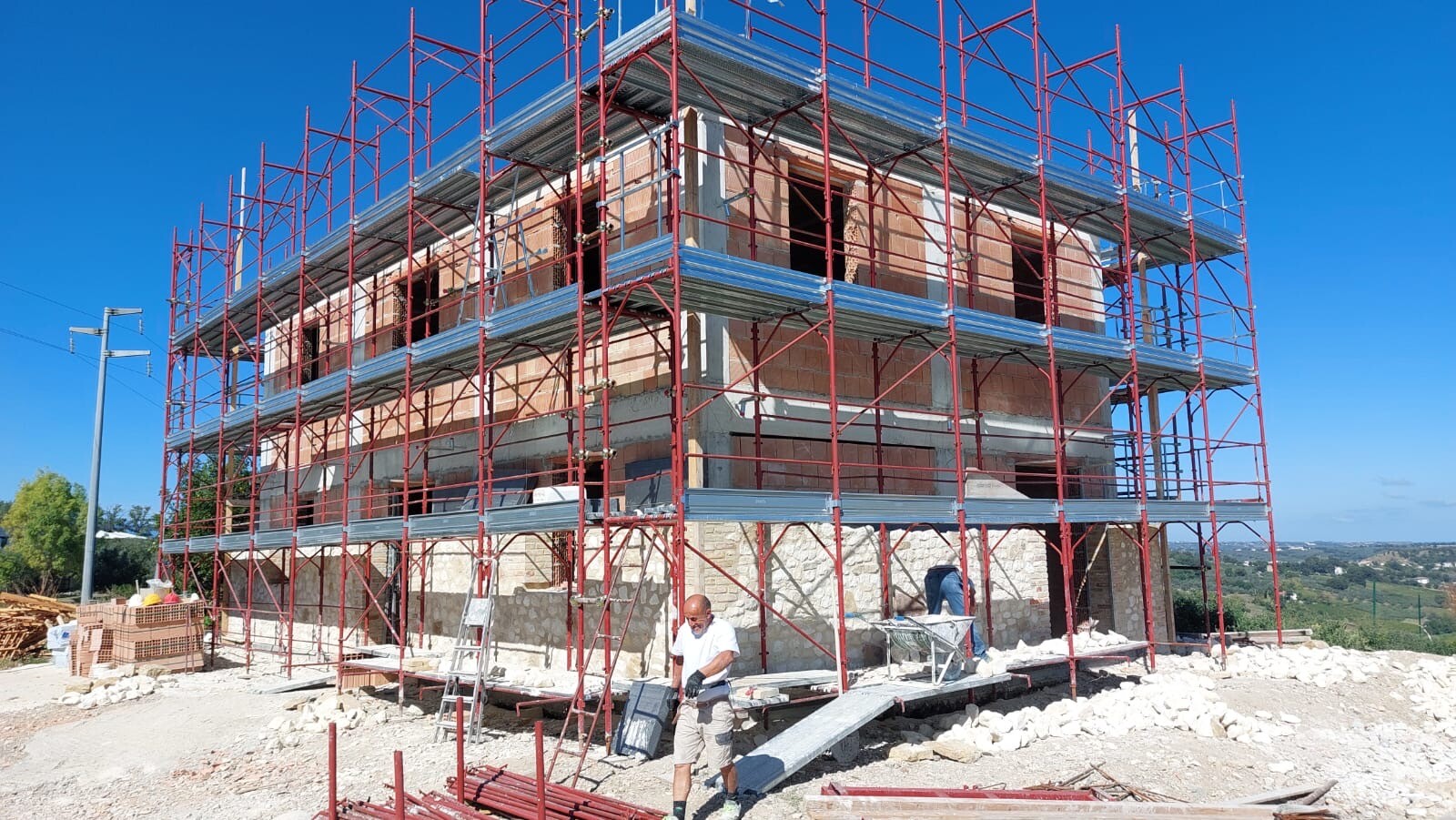

Har varit dålig på att uppdatera forumet men ni kan se på Instagram en del bilder villa_alba_villalfonsina

Läckert, och vilken härlig utsikt med bergen i bakgrunden.
