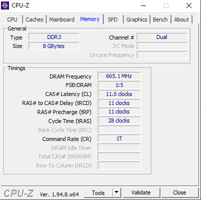

Det funkade inte, den ser bara 4gb totalt
detta var konstigt, jag satte nu in båda minnen i de svarta portarna (plats 2 och 4) och nu ser jag följande:
Skärmdump av CPU-Z program med minnesflik öppen, visar DDR3-minnesinformation och timings.

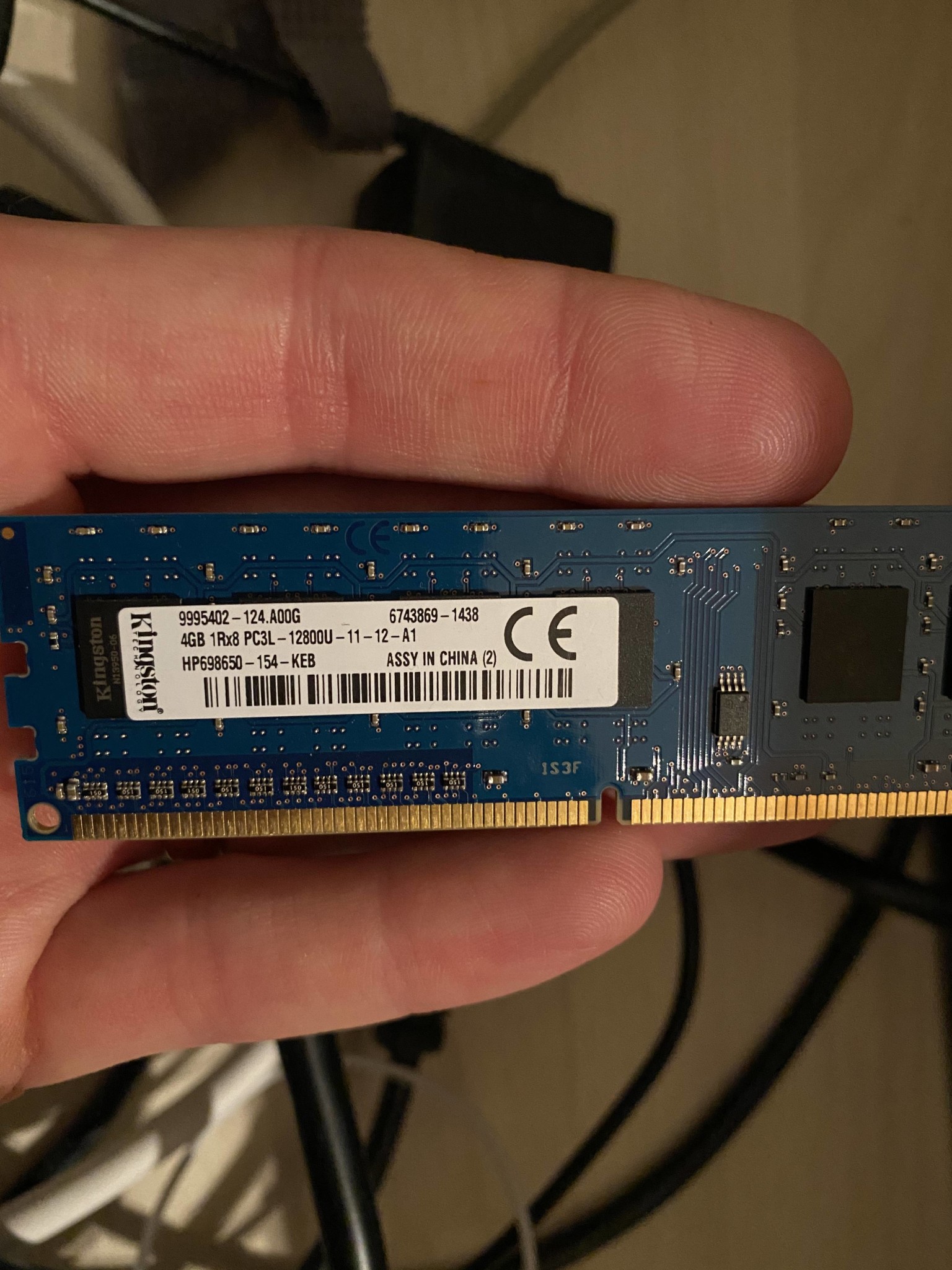

Cheesen
så vad gör jag nu, köper två likadana till och stoppar i blå facken?
Perfekt, ja nu körs de i dual channel. Tydligen var det enbart de svarta som fungerade när du hade två minnen (lite otydligt från bilden från moderkortsmanualen - man kan ju tolka "upp och ner" på olika sätt så att säga.
Jag skull rekommendera att du provar lite som det är för nu har du fått snabbare minnen. Upplever du fortfarande problem som du eventuellt hade tidigare (att minnet inte räcker till) så kan du som du säger köpa nya motsvarande minnen och stoppa i de blå slottarna.

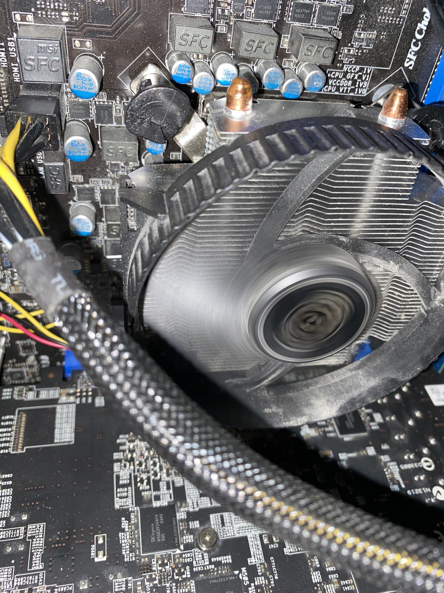

nu kapar jag min egen tråd, jag har en fläkt som sitter på processorn tolkar jag det som och den väser. Trycker jag fingret på den så den stannar blir de tyst o fint. Sitter denna fast med skruvar eller snäpps den på plats på fläkterna om jag vill ta bort den och ersätta med en annan fläkt? Vad ska jag mäta för att hitta en att ersätta med.

Ja, det kan ju vara nog så bra motiv ibland :) Det är lite lurigt att hitta dessa äldre RAM-minnen. Just Kingston som du har verkar vara svårt annat än begagnat vad jag kan se.
Dessa passar och ger dig ytterligare 8GB som är väldigt lika de du har i specifikationer https://www.komplett.se/product/599...ponenter/minne/corsair-xms3-ddr3-1333mhz-8gb#. Egentligen har du dock 1600 MHz minnen vad jag kan se enligt bilden på minnena men om du ändå kör dem i 1333 så bör ovanstående gå bra. Man kan dock aldrig lämna garantier när man blandar minnen...
Ett annat alternativ om du vill ha mer RAM är att köpa 2x8 GB nya minnen för 16GB (och antingen inte använda dina gamla, eller varför inte prova att köra alla om det funkar). T.ex. dessa:
https://www.komplett.se/product/775...r/minne/corsair-ddr3-1600mhz-16gb-laagprofil#. Då minimerar man risken för problem med att blanda minnen.
Tyvärr så blir du nog tvungen att byta hela kylaren ifall du vill byta fläkt. Det är nämligen ingen standard chassifläkt utan är konstruerad för just din kylare...
https://www.coolerkit.se/shop/intel-socket-1150-231c1.html
Där borde du hitta en till socket 1155.

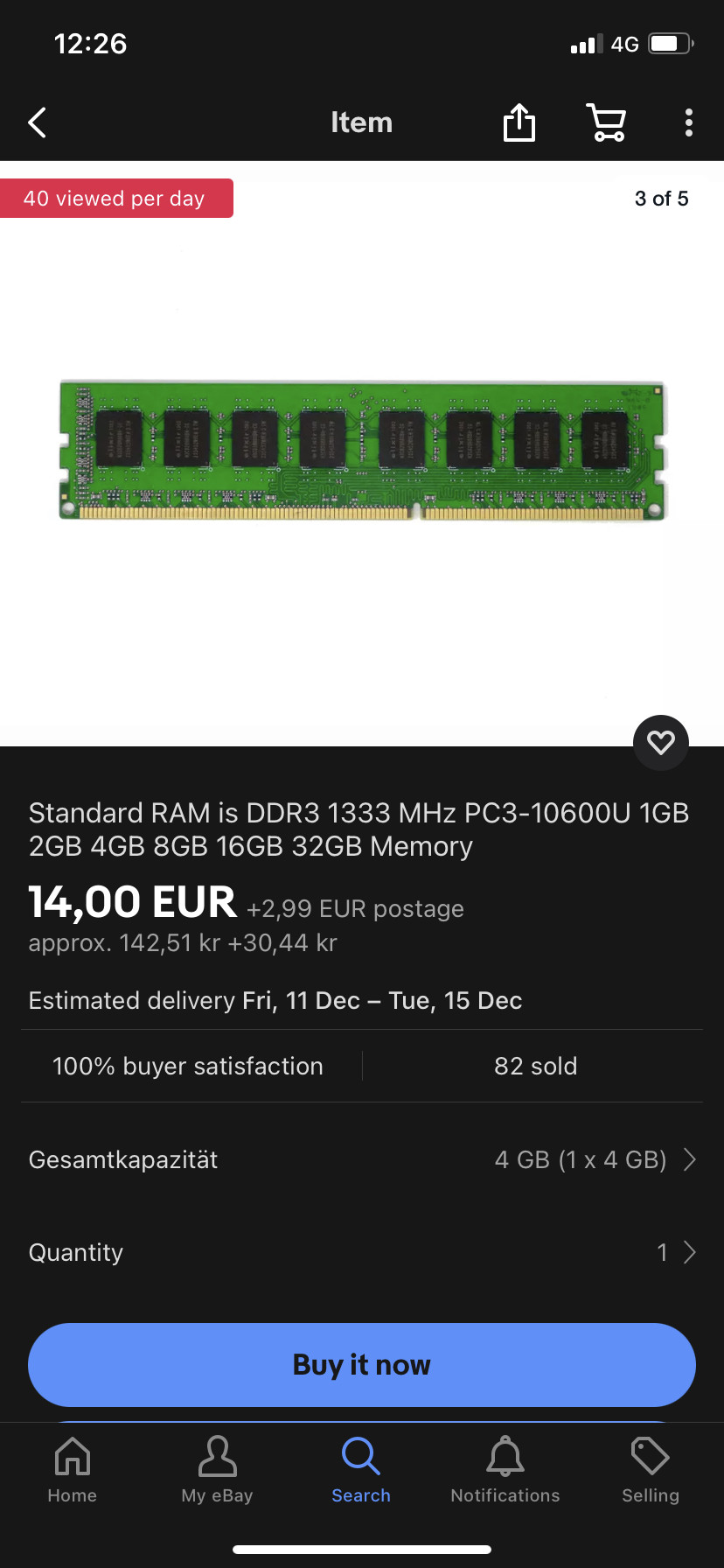

Funkar detta?
En grön kretskort för DDR3 RAM som visas i en online shopping app på en smartphoneskärm.
R Rolle85 skrev:
Funkar detta?
Det borde fungera. Några saker att ha i åtanke:
- lite som mitt första förslag så är dessa 1333 MHz medan dina egentligen är 1600MHz. Men du kör ändå dina i 1333MHz nu.
- Det säger sig kanske självt, men risken att något är fel är väl större med billigaste no-name-minnena än en erkänd tillverkare.
- Det står inget om övriga specifikationer där (latency, timings, spänning). Kanske finns info någonstans? Annars är det lite chans men är det inget helt galet så är det nog inget som märks speciellt mycket oavsett.
- De säljs som enskilda minnen (så du behöver köpa 2). Det innebär också att de inte är testade tillsammans (en anledning till att man vill köpa i par normalt sett - minimerar risker att få problem)
