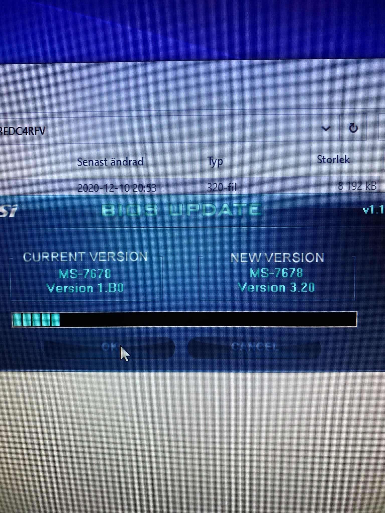

Grejar med bios
Skärm med BIOS-uppdateringsgränssnitt som visar nuvarande och ny version av BIOS.
Detta blir bara värre och värre. Datorn hoppar nu bara igång 1 sekund och stänger sen av sig o h håller på så, av, på, på
Vafasen händer !
Vafasen händer !
Testa med ett minne i taget.
Gjorde de, datorn går inte att starta alls mer
Har du gjort en reset av CMOS?
Vet ej vad det är, installationen sa att Bios var uppdaterat, sen starta den om datorn o nu funkar den inte
....frågan är nog om du la på en bios som var för just den hårdvarurevision som du har av detta moderkort. Måste vara väldigt noga med vad man lägger i bios....
