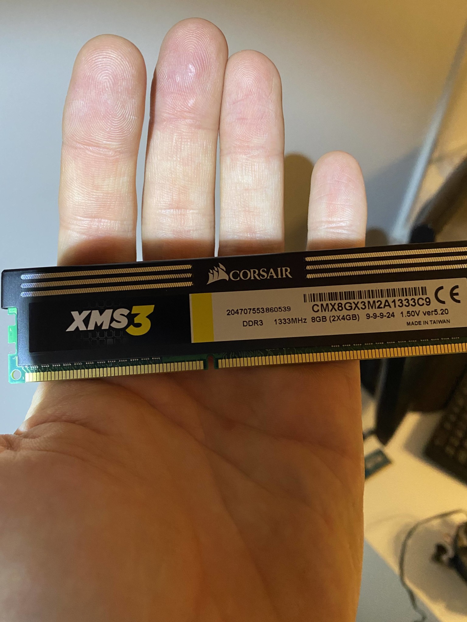

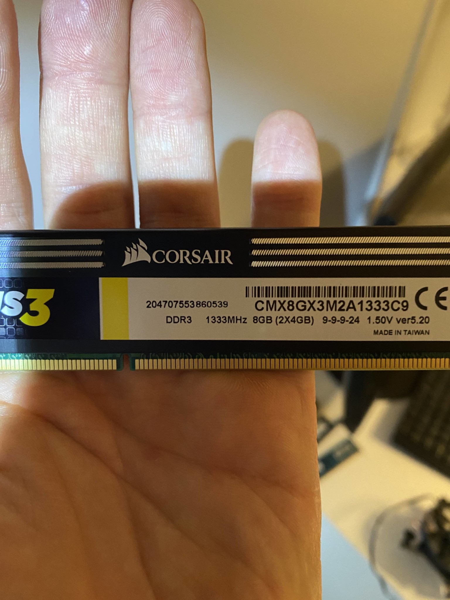

Nu har allt kommit. Att montera fläkten gick fint. Däremot strular ramminnena. När jag tryckt dem på plats och startar datorn så stänger datorn av sig efter 5 sekunder, sen startar den sig själv igen och dör efter 5 sekunder och håller på så. Plockar jag ut de två nya minnena och låter mina gamla vara kvar funkar den som vanligt. Vad gör man nu =/
Jag testade att enbart köra med de nya minnena och då funkar det också. Dvs alla minnen funkar men går inte att köra alla 4 samtidigt?! =(
Hand håller ett Corsair DDR3 RAM-minne mot kameran.
Hand håller upp Corsair DDR3 RAM-minne för datorer med specifikationer synliga.
Dina minnen sedan tidigare har en annan timing; 11-11-11-28. De nya har 9-9-9-24. Kanske därför.
Uppdatera biosen, det kan göra susen.
