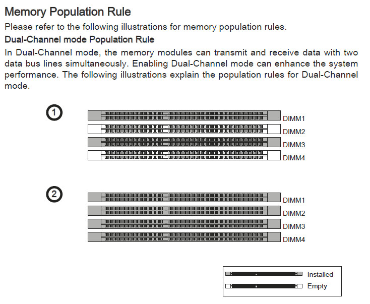

Cheesen Cheesen skrev:
Nej, det är i det här fallet fel. Man ska utnyttja kanalerna... moderkortet har två kanaler och har man två stickor så ska man ha en sticka på ena kanalen och andra stickan på andra kanalen...
När man uppgraderar så sätter man ett par på blå kanal och det andra paret på svart kanal.
Som du ser i CPU-Z så står det "Single". Alltså sitter minnena inte som de ska om man vill nyttja dem som bäst
MagicFingers och 1 till
Har du och MSI olika uppfattningar?
Illustration som visar regler för befolkningsordning av arbetsminnen i Dual-Channel mode med markerade installerade och tomma DIMM-platser.

Tillägg till TS: enligt bilden från manualen så är det minnet längst till höger (i den svarta platsen) som du bör flytta till platsen längst till vänster (så att du har minnena i de två blåa platserna). De eventuellt nya minnena stoppar du sedan in i de två svarta platserna.

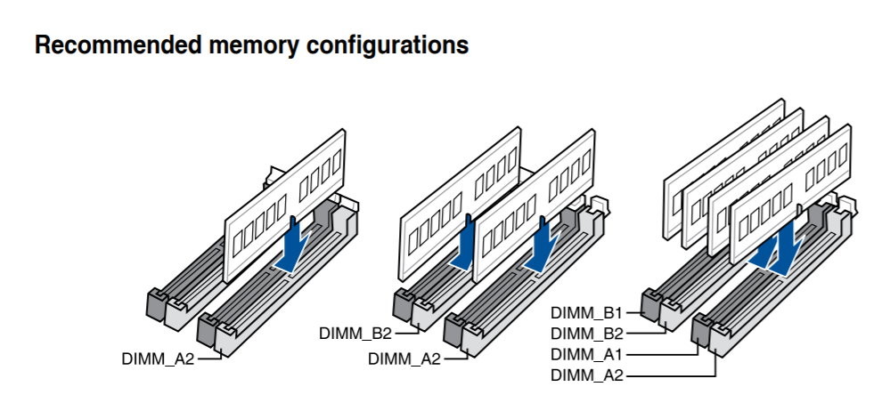

Jag har haft många kort som är färgkodade på det viset... både Asus och Gigabyte som jag senast bytt ut.
Är du säker på att du har dual channel? ;)
Här är en bild från mitt nuvarande ASUS-moderkort:
Illustration av rekommenderade minneskonfigurationer för dual channel på ett ASUS-moderkort.

Så vad säger ni nu? Ska jag ta ut minnet ur den svarta och sätta i blå?
Ja, prova det och då bör du få "dual channel" när du tittar på informationen om minnena i CPU-Z.
