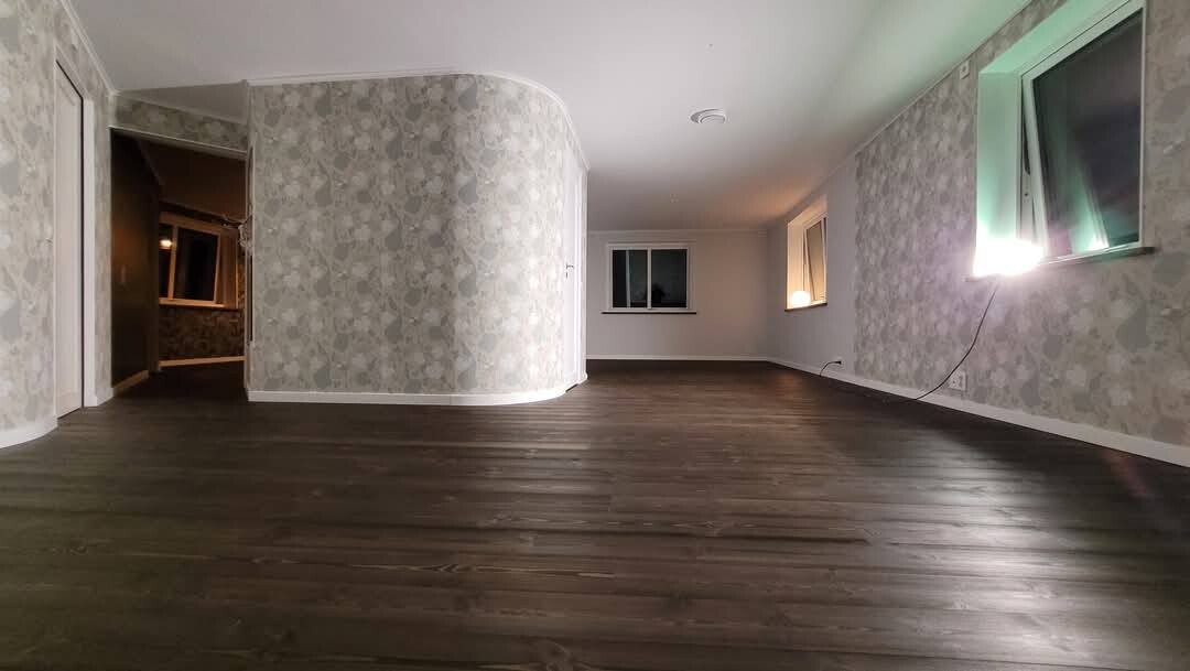

P
För att verkligen svara på TS fråga utan att säga något om nåt klinker eller dyligt..
Vi in Dala-Floda HardPine Onyx 21mm på övervåningen, som har golvvärme, förra året.
Underbart att gå på!
Nu är det ju spånskiva under viket gör att man kan skruva fast plankorna. Jag vet inte hur man gör på en betongplatta. Plankorna har ju ingen låsning mellan varandra utan bara en liten not och fjäder. Så hur man gör med ett flytande golv i sådant fall vet jag inte.
Rum med mörkt trägolv installerat, ljus blommig tapet och stora fönster. Golvet är Dala-Floda HardPine Onyx 21mm med golvvärme.
