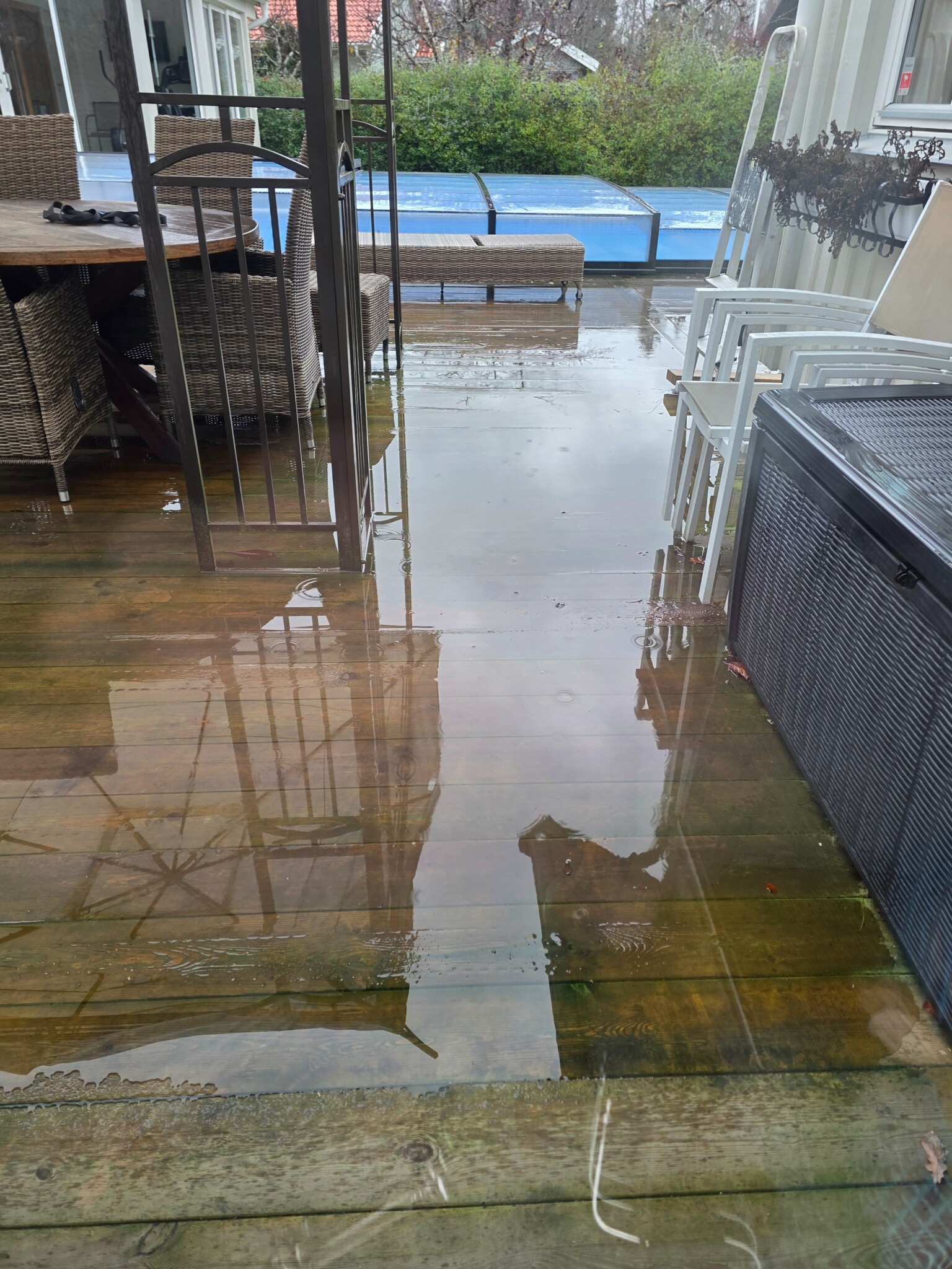

När vi lät bygga vår altan lade entreprenören nästan alla plankor (34x145 tryckimpregnerad trall) med konkava sidan upp. Som resultat har nu plankorna svällt så det inte är några springor kvar melan plankorna, så nu rinner inte vattnet av vilket gjort att plankorna skålat sig ännu mer.
Plankorna är lagda med dold skruvdragning (Essve HDS), vilket innebär att om man vänder plankorna så kommer det att vara två skruvhål mitt på plankan.
Problemet är således både avsaknad av springor och att plankorna skålat sig.
Vilken av följande åtgärder har ni erfarenhet av och/eller rekommenderar ni?

Jag håller med ovanstående om att den uteblivna lutningen antagligen är största problemet och möjligen även underlaget under altanen. Vi har ca 60 kvm trall av 28x145 där den äldsta delen är 12 år gammal och den nyaste las i somras. Den är lagd med snyggaste sidan upp och en bit av en glasfibermeterstock är använd som distans så det är mindre än distansen du har. Vi har inga problem med skålade plankor eller stående vatten trots att det vintertid inte finns springor mellan. Om man detaljstuderar går det att hitta lätt skålade plankor men det är så pass lite att man inte märker det utan att leta. Vi har 40-100 cm luft under som kanske hjälper till att få trallen att torka underifrån och sommartid torkar trallen isär till ordentliga glipor. Vår trall är dock skruvad ovanifrån vilket kanske hjälper till att hålla plankorna på plats bättre eftersom kanterna trycks nedåt.
Så ska ni ändå göra en åtgärd så passa på att kolla lutningen och fundera på om det kan hjälpa att skruva ovanifrån

Det största problemet är definitivt inte avsaknaden av lutning, ingen vill ha det irl.
Problemet är med största sannolikhet att trallen varit rätt torr när den las och 5mm räckte inte för svällmånen.
Jag har gjort alternativ A, sen om man stör sig på skålningen hade jag hyrt en golvslip och sladdat runt en dag, sen västerbottensåpa på allt.
