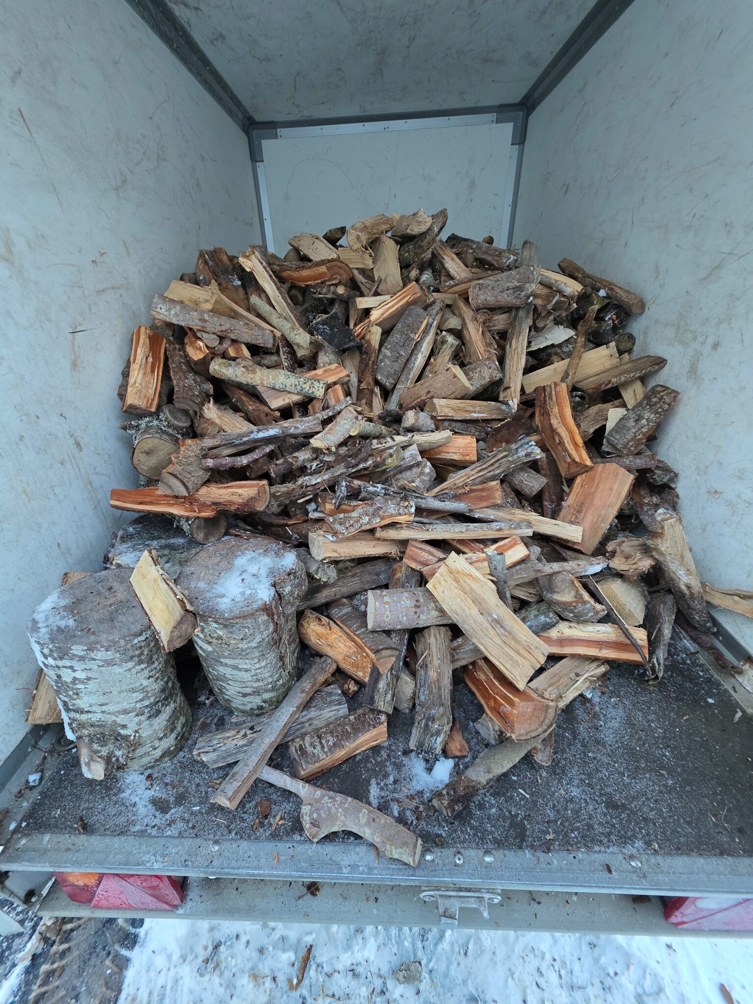

Lånar tråden lite. Fick den här veden gratis av en trevlig på marketplace, är det asp i denna? Ni som är kunniga. Har jag därmed blivit lurad och bör köra rubbet till återvinningsstationen istället?

Nej elda och var glad, om nu frågan är allvarligt menad.

Att asp skulle vara så värdelöst är bara trams, alla träd som växer vilt här funkar bra att elda med.
Däremot finns det väl snabbväxande träd i andra länder som inte är lika bra att elda med, vet folk som försökt elda med begagnade asiatiska "fulpallar" och det har varit mer jobb än det var värt.
..Samma sak med tramsdiskussionen att veden måste vara rumstempererad.. med en tänkt temperaturskillnad på typ 10-20 grader ? när den läggs på en glödbädd som är vaddå, typ 600 grader C eller mer ? när hela kaminen OCH glöden dessutom har en massa termisk energi lagrad, det säger sej ju självt att det bara är en skillnad i teorin.
Du får färdigklyvd ved av en främling, ändå klagar du för att den inte är fin nog 😬.
Vad tror du kommer att hända när du eldar Asp?

jag vet inte, inte reflekterat över det innan. Någon skrev att ts blivit lurad om han betalat för asp. Jag har ju inte betalat, men kanske blivit lurad ändå. Är det måhända ts jag träffat som skänkt sin blandved vidare? Jag har bara handlat i god tro
Du har haft tur helt enkelt. Elda och njut!
Asp är fullgod ved. Man behöver bara ha någon pinne mer av den än av andra träslag för att få samma mängd värme. Och gärna något vedträ av något annat träslag med i samma brasa för att höja förbränningstemperaturen. Asp har till sin natur låg brinntemperatur.
Vi eldar mycket asp och det är inget problem när man kan det. Att någon som inte kan och inte vill lära sig skriver tramsinlägg skall du inte bry dig om.
Den veden ska du inte hantera själv, är det i närheten så hämtar jag snarast så att den kan hanteras skyndsamt vid "lokal" värmeanläggning.😉 Klyv gärna de stora björkbitarna i lagom stora bitar så de inte hinner börja ruttna innan hämtning.😂
Så länge man betalar rätt pris är det inget fel att betala för aspved. Den är ingalunda värdelös. Tvärtom rätt trevlig att elda med. Däremot betydligt lättare än andra träslag så pinnarna brinner fort.

Tack vad snällt av dig, ska överväga detta! Är ju dessutom väldigt jobbigt att stapla veden så kanske bättre att slänga den inser jag. Klarar fjärrvärmeverket av att elda asp då? Vill inte hamna i en civilrättslig konflikt med kommunen för att jag orsakat stora skador på deras anläggning.
Du får kanske skicka med en dunk diesel

Lättare att tända gran och tall hårda träslag björk rönn ask då får man spänna mycket stickor iaf om man tänder uppifrån.
Aspen är ju lätt att tända den brinner bra och är lättkluven, det är nog skälet till att den alltjämt används till tändstickor.
Nog har asp ungefär samma värmevärde som gran.
Ett svar jag fick av sakkunnig på värmeverk "allt brinner vid våra temperaturer".
Säkert, menade inte att den är betydligt lättare än alla andra träslag.
Magkänslan är dock att asp brinner fortare än granpinnarna, men det kan gott vara inbillning.
