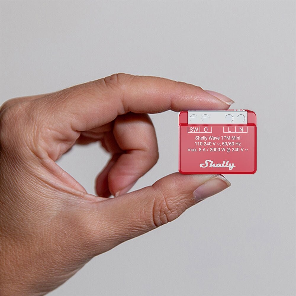

Kolla på Shelly Wave PM1 Mini det är de minsta puckarna på marknaden. Väldigt enkla få plats med.
En hand håller en röd Shelly Wave 1PM Mini, en kompakt elektrisk puck med tekniska specifikationer tryckta på framsidan.
Den kräver dock hub
J J-banan skrev:
Den kräver dock hub
Jo men det vill man ju ändå ha för automatation osv. Extra plus den går på 868.4 MHz vilket penetrerar väggar mycket bättre än 2.4 GHz
