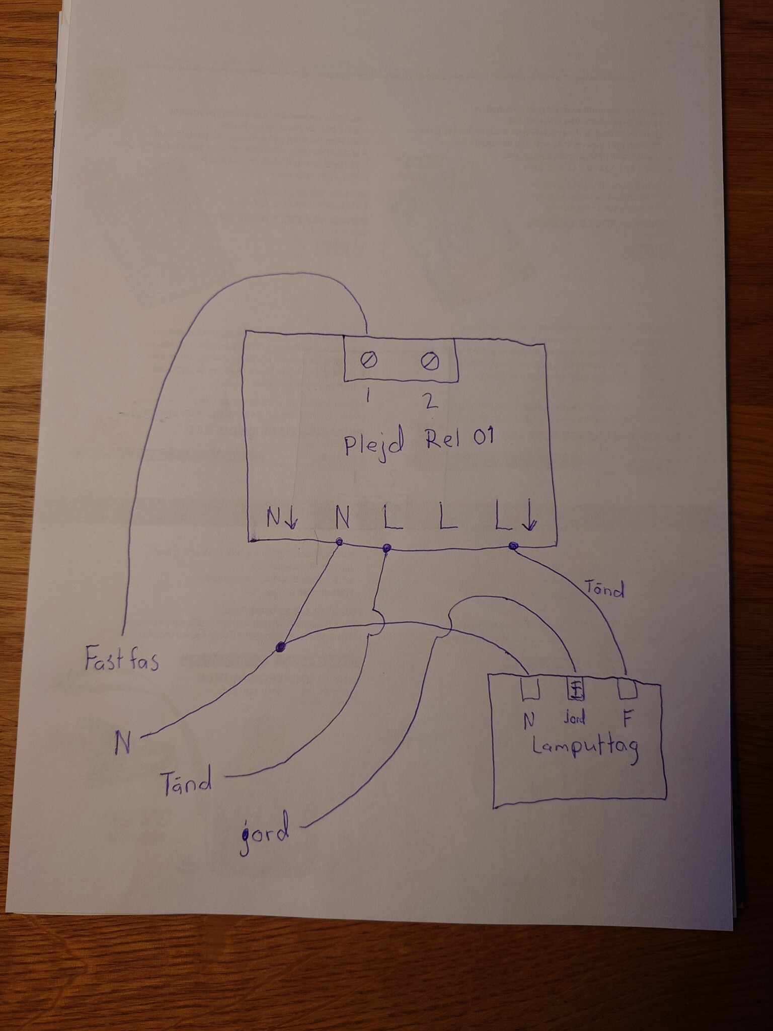

Är det här fel eller rätt tänkt av mig om jag nu ska koppla in plejden som jag vill ska styra lamputtaget med astrour?
Om jag nu får till det rätt och får igång styrningen av solen går det då även tända och släcka manuellt med strömbrytaren på något sätt?
Handritat kopplingsschema för att ansluta en Plejd-relä 01, som styr ett lamputtag via astrour och strömbrytare.
Om du byter plats på tändtråd från strömbrytare och fast fas med varandra så blir det bra.
Okej, tack! Vad kommer strömbrytaren ha för uppgift när jag kopplat, måste den vara på för att astrour ska fungera eller kan den alltid vara av och jag kan tända och släcka lampan utanför astrourets tider?
Om en strömbrytare kopplas till "1" eller "2" så kan den användas för att styra lampan enligt hur du programmerar den, eller någon annan lampa som är ansluten till en annan Plejdpuck. Så den är valbar. Men jag rekommenderar starkt en fysisk strömbrytare - man ska inte behöva en app i telefonen för att tända lyset. Den kan t.ex användas för att överrida astrofunktionen, t.ex om du vill tända lyset i förtid (tror jag).
Ja jag vill ha strömbrytare men jobbar lite konstiga tider ibland så därför vill jag ha astrour men vill kunna tända o släcka hur jag vill när jag är hemma utan att behöva gå in i app och ändra hela tiden.
