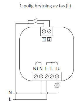

P ptlf skrev:
Ja jag vill ha strömbrytare men jobbar lite konstiga tider ibland så därför vill jag ha astrour men vill kunna tända o släcka hur jag vill när jag är hemma utan att behöva gå in i app och ändra hela tiden.
Då kopplar du strömbrytaren till ingången på plejden/shellyn/valfri puck.
Som inlägg 23 eller 24?
#24.
Strömbrytaren ska kopplas till "1".
Fast fas till "L".
1-polig kopplingsschema för strömbrytare, visar anslutning av fas (L) och neutral (N). Strömbrytaren kopplas till "1", fast fas till "L".
