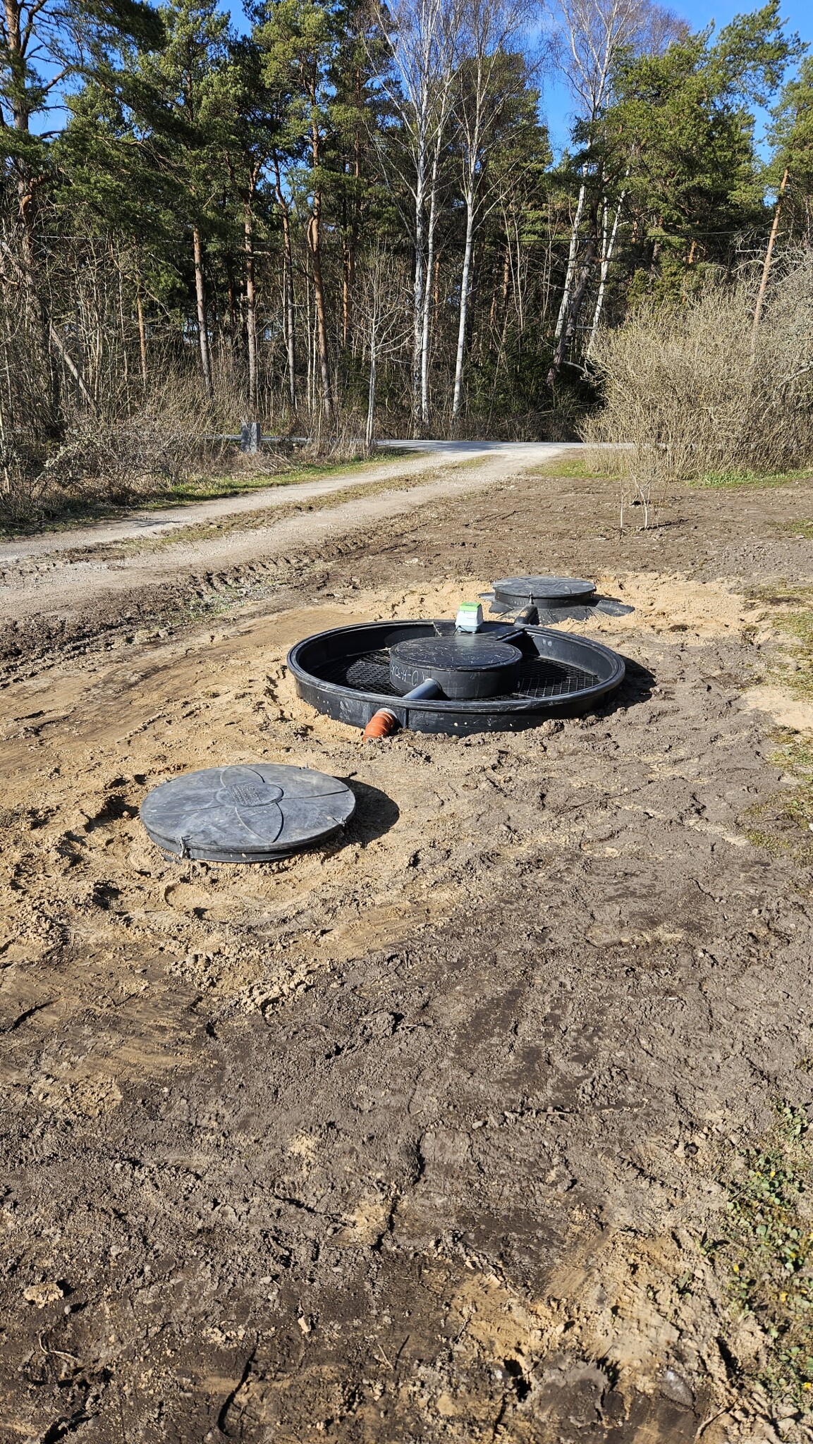

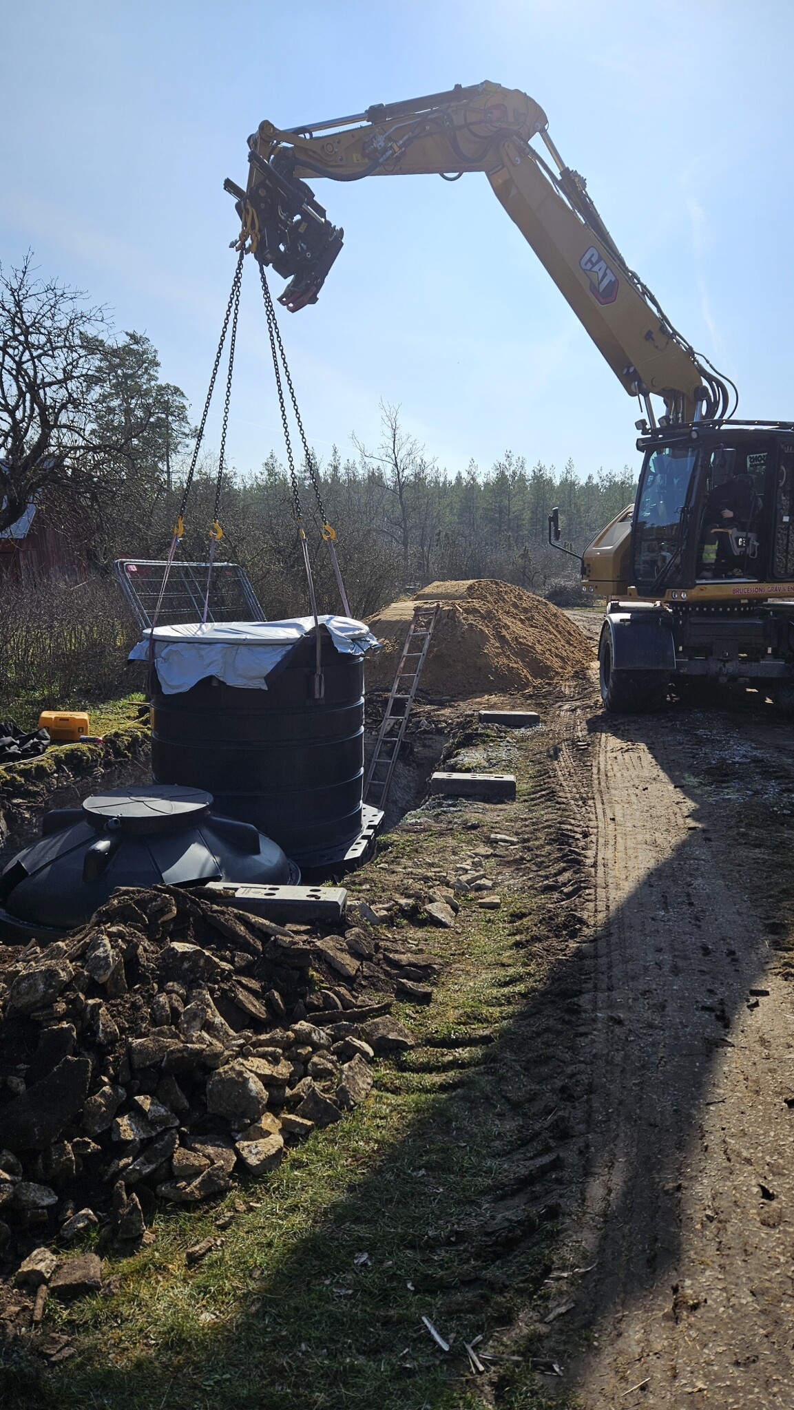

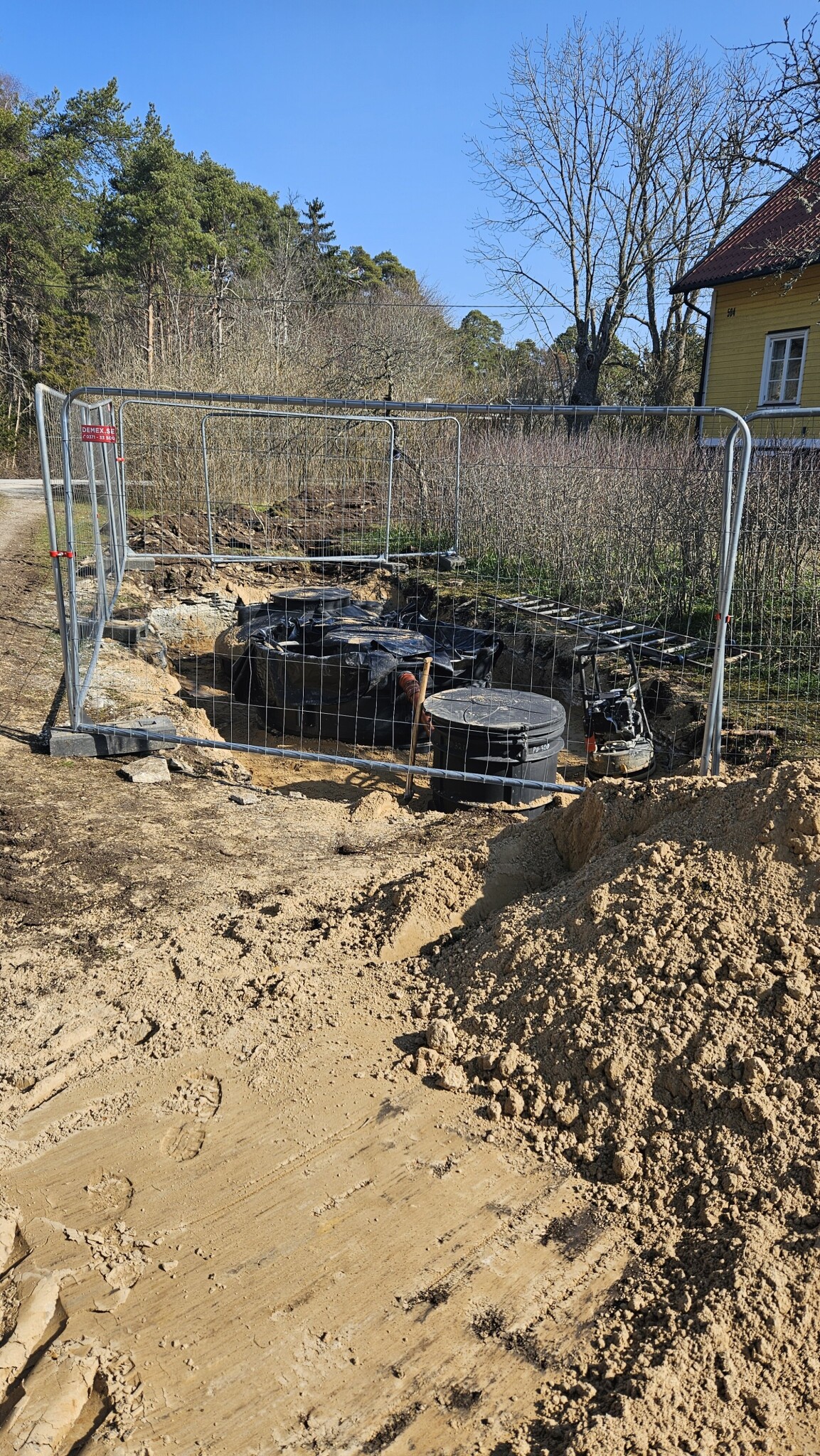

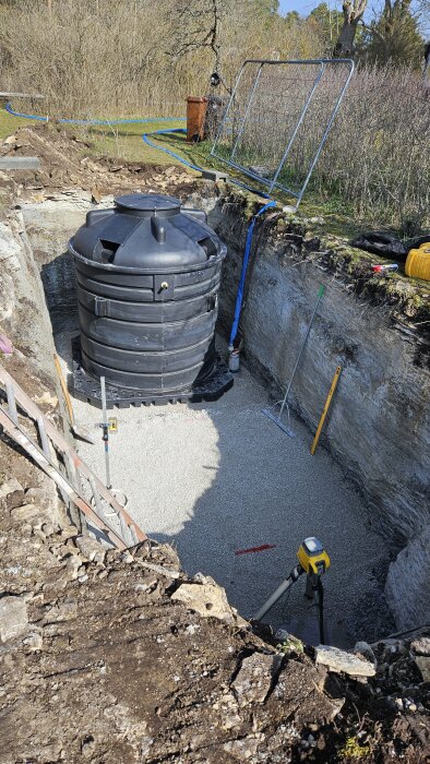

Här är lite bilder och en video från vår installation av Alnarps lösningen för er som vill se.
Blev 5 dagar av fräsande i kalksten för att göra gropen för tankarna.
ProAct (Slamnedbrytning) höjd på ca 2.5m.
InterAct lyfts ner.
Pumpbrunn på plats som pumpar vidare till infiltrationen.
Grov jobbet klart.
InterAct lyfts ner.
Grov jobbet klart.
