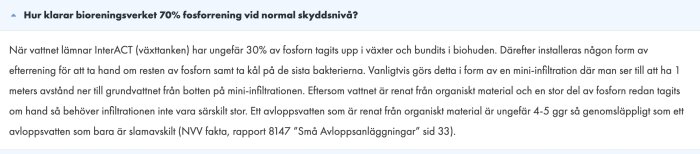

Nej, 70% av fosforn måste renas även vid normal skyddsnivå. Och det klarar inte detta reningsverk, det tar kring 30% av fosforn genom retention. Det betyder att man måste ha en infiltration efter reningsverket för att rena fosforn:

Så det som behövs är alltså dels detta reningsverk och dels en efterföljande infiltration för normal skyddsnivå. Då gäller det att man har mark där man man kan infiltrera. Varför då inte bara välja en billig slamavskiljare och en infiltration? Vad vinner man med detta reningsverk? Slipper man t ex årlig slamtömning?
Bor man vid kusten eller vid andra känsliga vatten så krävs hög skyddsnivå och alltså dels reningsverket och dels en fosforfälla med polonite.

Ingen fråga om ditt avlopp är godkänt eller inte, det intressanta för TS är ju vad som behöver anläggas om man väljer Alnarps reningsverk. Det ser från min horisont ut som en rätt dyr lösning med få särskilda fördelar.
Korrekt
  • Slamtömning sker en gång vart 8e år, så där sparar man in lite pengar.
  • Eftersom vattnet är renat från organsikt material och en del av fosforn redan tagits hand om så kan man ha en mindre infiltration samt att den borde få längre livslängd eftersom den inte kommer slamma igen på samma sätt som om man hade en trekammarbrunn.
  • För oss med egen dricksvattenbrunn på gården ville vi ha ett reningsverk för att minska risken för kontaminering av vårt dricksvatten.
Kostnaden för själva systemet från Alnarp för oss gick på 160 000kr inkluderat frakt till Gotland. Så ganska dyr startkostnad. Men näst intill underhållsfritt och kostnadsfritt efter det. Förutom en slam tömning var 8e år.
Om man har hög skyddsnivå så tillkommer en modul som heter ReAct. Här är Alnarps beskrivning av den:
ReAct:
Hög skyddsnivå innebär ett krav på 90% fosforrening. För att uppnå kravet använder vi oss även brunn med ett kalkmaterial som placeras efter InterACT. På kalkmaterialets ytor absorberas fosforn samtidigt som det höga pH:t hygieniserar vattnet. Efter några år när materialet förbrukats kan det spridas på åkermark för att sluta det så viktiga fosforkretsloppet. Med en enkel pH-mätning kontrolleras kalkmaterialets status.
