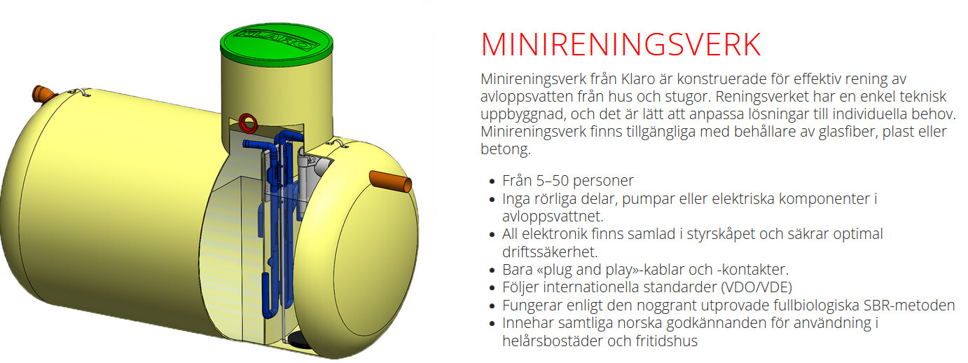

Vi har Klaro, inga rörliga, mekaniska eller elektriska delar i själva Minireningsverket. Elektronik och styrning finns i ett skåp vid husväggen. Pumpning görs via luftslangar och luftpump (Airlift / mammoth pump).
Syresättnings sker via membranluftare i botten.
Metoden är SBR med två kamrar. Tanken är alltså tvådelad där första delen är över 5 m^3 (storlek för 5 PE-modulen), vilket lär vara gynnsamt för att buffra varierande flöden samt att sedimentering underlättas. (Dessvärre kopplade förre ägaren backspolning från två vattenreningssystem till avloppet och inte via dagvatten/regnvatten (vilka backspolar med säg kanske 0,5 m^3 varje lördag men det har inte lett till några problem för Minireningsverket).
Från: https://en.klaro.eu/wastewater-treatment-plant/setup-kit
"All pumping processes in KLARO sewage treatment plants are carried out using air lifters instead of submersible pumps. This system, based on the proven mammoth pump principle, ensures trouble-free and long-lasting operation. Air lifters reliably transport water and larger solids without causing wear."
Samt: https://klaroreningsverk.se/renseanlegg/
Det som kan strula är alltså lättillgängligt för åtkomst och inte utsatt för fukt. Luftpumpen är väl det som fortast ger upp (och vi har fått byta en sådan för 2700:- ). I övrigt inga problem (inte ens med lukt).
Flockningsmedel tillsätts 1 ggr/år, ca 800:- . Vi har valt serviceavtal för 4500:-/år och då fyller de på detta. Slamtömning ca 1 ggr/år.
Givetvis är minireningsverk beroende av ström men så brukar även vattentillförsel vara. Dvs strömavbrott påverkar ofta även inflödet. Det kan vara utan ström ett tag (kanske några dygn) men jag antar att bristen på luftning påverkar funktionen ju längre det är strömavbrott.
