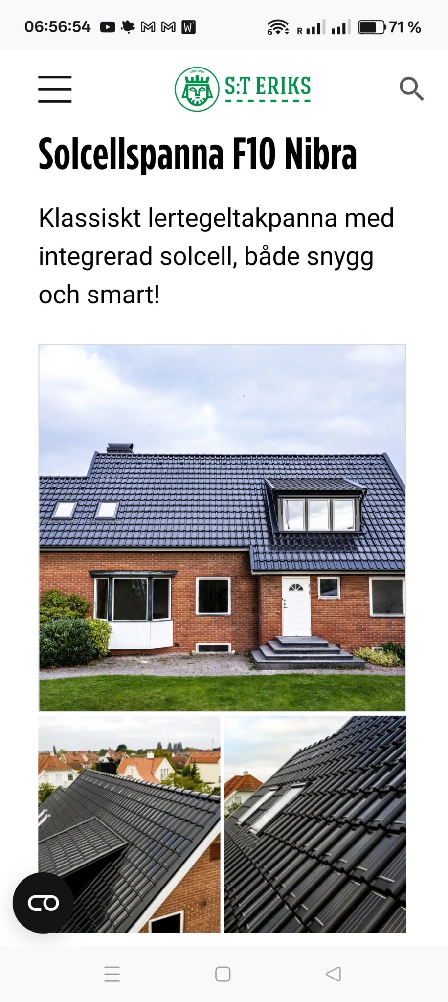

Hade önskat ha nånslags paketlösning eller integrerade paneler, läste att i Tyskland finns solpaneler som är i själva takteglet. Men det vet ju inte nåt våra svenska solpanelsinstallatörer eller takläggare om 🙄 dock en dörrknackare och som började prata helt sitt eget 🤣 om nåt snöre man drar längs taket 😅 att det ej gör sådant.
Sen Vattenfall som inte ville ens ge nåt pris. Offerten skulle kosta 5000kr 🤮
Ta en titt på Midsummer , deras tunnfilm är riktigt snygg i jämförelse med traditionella paneler.kisumisu skrev:

Ps. Absolut är dessa integrerade oftast sämre. Går ju på takets lutning och mindre paneler.
Men då jag har tegelpannor idag hade det varit bra med t ex en tegelpannelösning.
Läste för ca 15-20år sedan om det på en tyskspråkig nyhetsartikel. Kommer dock inte ihåg vilken.
Ps. Verkar finnas i Sverige?
Någon som vet hur såna här är 2026…?
När jag läste tidigare gav såna här lösningar ca halverad effekt mot vanliga paneler. Men allt utvecklas ju som sagt.
Hittar dock ingen i Norrbotten som installerar det här.

Min slutsats är att det inte är lönt att kolla på ens. Det är otroligt stora skalfördelar på produktion av vanliga solpaneler. Sen är det större moduler med färre felkällor än en kontakt per takpanna.kisumisu skrev:

De som installerade mina solceller, och även några andra är i grunden takfirmor som startat en solcellsavdelning. Så dom gör bra helhet om man även behöver nytt tak

Har inte sett någon i Sverige som installerar dessa. Inget som visades på senaste Elmia Solar mässan heller.kisumisu skrev:

Tror det närmaste du kan komma är Midsummer Wave. Inte integrerade i pannan, men snarlik lösning och säljs i Sverige.
Så är det nog. Tänkte inte ens på det att det krävs en hel del kontakt mellan dessa små inbyggda paneler.Rabbithole skrev:
Kanske(?) det är så att Tyskland etc har hårdare regler och krav hur byggnader får se ut.R Robert-san01 skrev:
Som sagt jag har heller inte sett dessa i Sverige eller Finland för den delen.
Däremot reagerade några år sedan att man inte såg så mycket solpaneler i Kanariöarna Spanien. Ett ställe som paneler verkligen skulle göra nytta!
Samtidigt pratar man om elkris och har dyr el i övriga Europa (vad jag hört även i Spanien).
