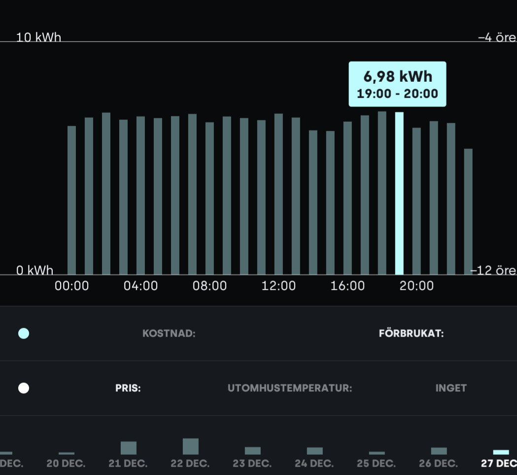

Har man Tibber och en av boxarna dom stödjer så kan man ställa in att bilen bara får fylla upp den lediga effektbudgeten till inställd nivå.
Återladdning av 77kWh med samtidiga duschar och tvättar:
Graf över energiförbrukning, topp 6,98 kWh kl 19-20 den 27 december. Data visar förbrukning per timme med kostnadsinformation.

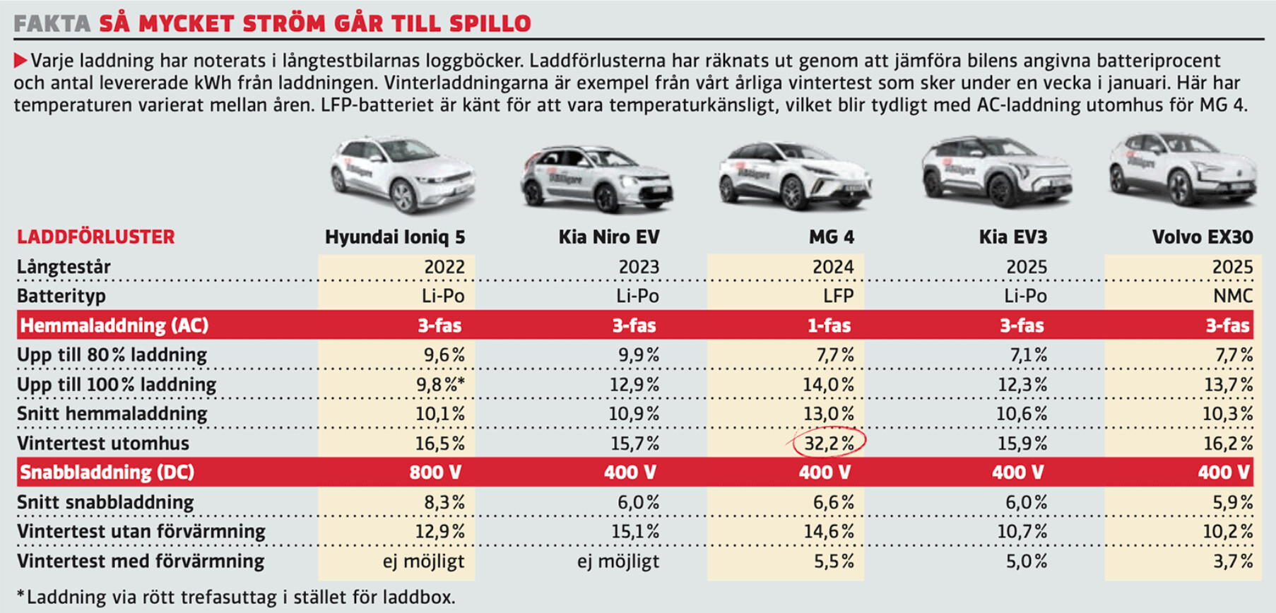

Skillnaden i laddförlust mellan 11kW och 6 kW laddning (från den stora Italienska studien från Sevdari et al. 2023) för de testade bilarna av 2022 års modell var 1,4% enheter. På en månads laddning kostar det mig knappt 3 kWh i extra förluster på grund av långsam laddning. I december hade jag glömt att ställa ner laddeffekten vid ett tillfälle, detta kostade mig drygt 250 kr i extra effektavgift den natten....
Medelverkningsgraden på laddningen enligt studien ovan och för urvalet jag gjorde var 90,7% vid 11 kW vs.89,3% vid 6 kW. Nedan ser ni sammanfattande siffror som Chatten hjälpte mig med:
Sammanfattande statistik (2022, 3-fas)
  • Antal 2022-modeller i datasetet: 13
  • Medelverkningsgrad vid 6 kW: 89.27 %
  • Medelverkningsgrad vid 10 kW (proxy för 11 kW): 90.69 %
  • Genomsnittlig absolut ökning (10 kW vs 6 kW): +1.42 procentenheter
  • Genomsnittlig relativ ökning: ≈1.57 % av 10 kW-värdet
  • Standardavvikelse (6 kW): 0.97 pp
  • Standardavvikelse (10 kW): 0.68 pp
Extremfall (2022)
  • Högst effektivitet (10 kW): Tesla Model Y — 92.10 %
  • Lägst effektivitet (10 kW): VW Multivan — 89.05 %
  • Störst absolut förbättring (10 kW vs 6 kW): Peugeot e-208 — +2.36 pp
  • Minst absolut förbättring: Tesla Model Y — +0.76 pp

Jag hittade ytterligare information som jag finner intressant angående laddförluster.
I nedanstående sammanställning, tagen från en artikel i Vi Bilägare från maj 2025, framkommer bland annat att hemmaladdning bör om möjligt göras i ett uppvärmt garage i stället för utomhus. Skälet är enkelt, ingen (mindre) extra energi gåt åt till automatisk batteriuppvärming från bilen laddsystem.
Tabell över laddförluster för olika elbilar vid hemmaladdning och snabbladdning med vintertestvärden, hämtad från Vi Bilägare maj 2025.
