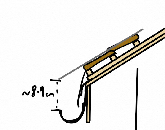

Jag ska montera en hängränna på ett nytt, traditionellt bärande undertak med 21 mm råspont, underlagspapp, 30 mm ströläkt och 36 mm bärläkt samt 48 mm takfotsläkt, med takpannor ovanpå. Det finns ventilation vid takfoten och vidare upp mot nocken under råsponten.
Den nedersta delen av underlagspappen förs delvis ned mot hängrännan. Takfotsbeslaget ska fästas vid den nedersta takfots-/bärläkten, föras ned i hängrännan och täcka underlagspappen.
Problemet är hängrännans placering. Med en vanlig rännkrok från Isola monterad på takfotsbrädan bygger krokens rygg så mycket på höjden att hängrännan, även när kroken placeras så högt som möjligt på takfotsbrädan, hamnar cirka 8–9 cm under den tänkta förlängningen av den färdiga takytan.
Jag är medveten om avvägningen mellan god vattenuppsamling vid kraftigt regn och risken för snöskador om hängrännan monteras för högt, men 8–9 cm verkar vara för lågt och kan leda till att vattnet skjuter över rännan.
Hur brukar ni lösa detta?

Skulle en sådan här kompakt rännkrok från Wijo kunna vara en lösning?Rickard. skrev:
Wijo kompakt rännkrok 125 mm
Den verkar ha en betydligt lägre rygg än Isolas vanliga rännkrok och skulle därför kunna monteras högre upp på takfotsbrädan.
Är det någon som har erfarenhet av den här kroken? Är kvaliteten och hållfastheten tillräckligt bra, även med tanke på snöbelastning?
Jag har Isolas 125 mm takrännssystem. Vet någon om Wijos 125 mm krok passar Isolas ränna, eller kan formen på rännans framkant och bakkant skilja sig mellan systemen trots att båda anges som 125 mm?

Hängränna är ju ganska formbart så det brukar inte vara några problem att montera ränna och krok från olika fabrikat. Det går inte att montera en knäckt krok på nedersta läkten då?

Om teglet och/eller fotplåt redan sitter är det väldigt jobbigt att montera hängränna med den kroken för du måste vicka i den i framkant först och snäppa fast den bakkant genom att pressa ner hängrännan i kroken, då fastnar bakkanten på hängrännan i teglet och du får inte in den under fotplåtenR Ronald1978 skrev:
En lösning är väll att dra upp nedersta pannraden, ta bort första läkten o plåt. Lägg dit en 45x70 regel istället. Fräs ner rännkrokar i den, lägg i rännan en fotplåt över regeln,krokarna o dra ner pannorna igen.R Ronald1978 skrev:Jag ska montera en hängränna på ett nytt, traditionellt bärande undertak med 21 mm råspont, underlagspapp, 30 mm ströläkt och 36 mm bärläkt samt 48 mm takfotsläkt, med takpannor ovanpå. Det finns ventilation vid takfoten och vidare upp mot nocken under råsponten.
